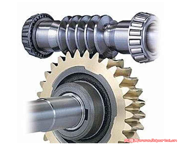

请问老师。蜗杆轴向位置需要调整不啊?
. \, O$ v2 w8 r1 j学生的理解是。调整轴向位置才能使蜗杆与涡轮啮合正确。。。。。' a2 A  I1 _. L, c; C: c
老师们怎么看呀?, \3 ~" J9 y8 \7 o, G
8 \1 F- g, R4 U8 L3 K+ S" x& \
蜗杆类型Za型
发表于 2015-3-9 15:55:21 | 显示全部楼层 来自: 中国安徽宿州
需要,精密的需要配对确定位置!也可以径向调整!
