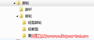

发表于 2015-4-19 08:13:32 | 显示全部楼层 来自: 中国陕西西安
上传三维模型,供大家参考。! }6 K! ~$ ?6 \) x) u; E- b
% D5 y8 Q- J2 \! D- f: ]0 t 脚轮.zip (3.35 MB, 下载次数: 20)
plc + 5 好资料,感谢您对论坛的支持!
