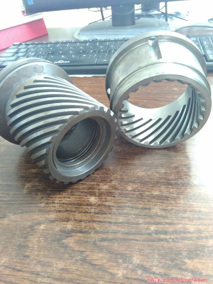

发表于 2015-3-4 12:07:52 | 显示全部楼层 |阅读模式 来自: 中国山东德州
这种螺旋滑动花键

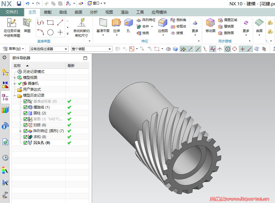

发表于 2015-3-5 17:08:02 | 显示全部楼层 来自: 中国浙江杭州
大概画了下,没考虑花键的渐开线轮廓,

 楼主| 发表于 2015-3-24 16:55:18 | 显示全部楼层 来自: 中国山东德州
luo55555002 发表于 2015-3-5 17:08 static/image/common/back.gif" j( D% e* }: t* V6 M. ~
大概画了下,没考虑花键的渐开线轮廓,
# C# U! z, Q5 y: m  w
谢谢回复,能不能给发下文件?

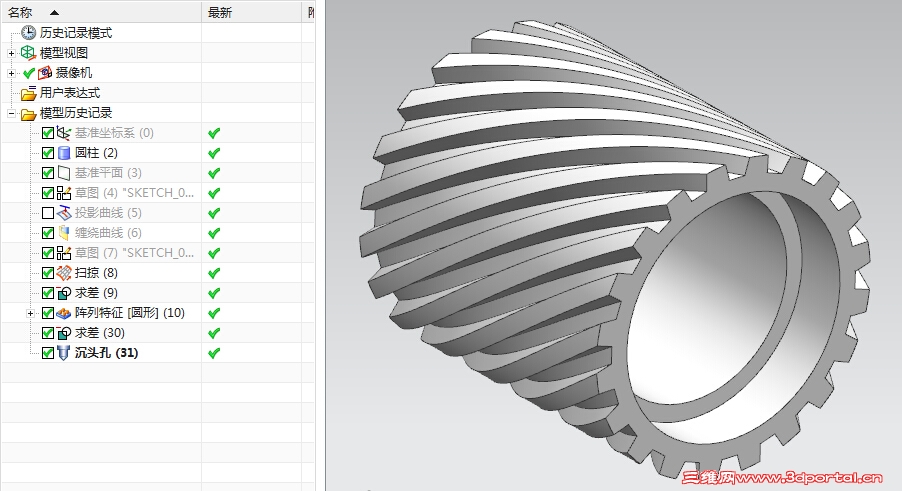

发表于 2015-8-7 09:13:19 | 显示全部楼层 来自: 中国上海
/ d9 i% B! r' Y- B. u QQ图片20150807091142.png
$ a% f0 G, ?1 k$ X是要这样吗?7 H. q5 N6 {# S7 U6 t) D

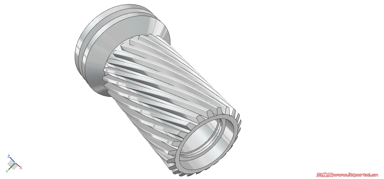

发表于 2016-2-5 09:36:28 | 显示全部楼层 来自: 中国湖北十堰
实体制作如图方法通过扫

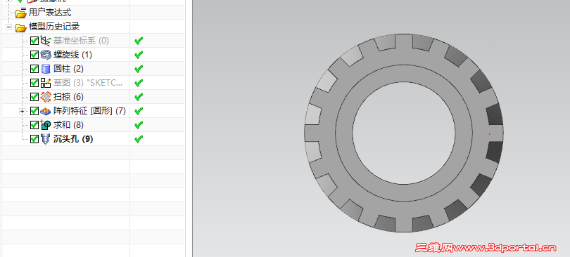

发表于 2016-2-5 09:45:22 | 显示全部楼层 来自: 中国湖北十堰
% u; ?9 F! _7 ?4 R/ y 实体建模是这个样子

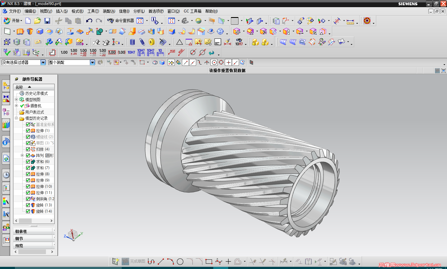

发表于 2016-2-5 09:50:51 | 显示全部楼层 来自: 中国湖北十堰
' T: a' T8 v4 b: i1 S, m: c% u 需要修改尺寸实体基本是这样
_model90.rar
1.5 MB, 下载次数: 14
