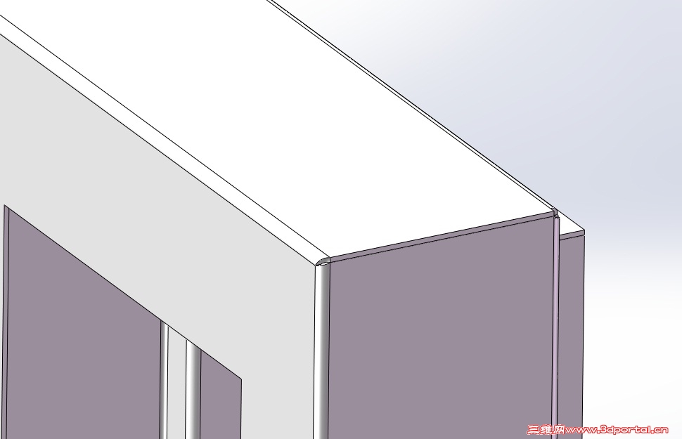

一般箱体用钣金画都是折弯,边角再封闭一下就ok了。就像下面这个,但是客户的箱体实际是整体的,就像另一个图。我弱弱的问一下,客户的实际箱体图,如果用solidworks画的话,是不是只能用拉伸、抽壳、圆弧边角的方法画吗?

 楼主| 发表于 2015-3-5 16:03:32 | 显示全部楼层 来自: 中国北京
如图:另一个; j: Y& }1 J% }7 Z2 g7 r

楼主,实际的箱体最后基本上都是把焊缝全焊上然后打磨抛光的,你现在是要做生产加工图还是要做效果图?做加工图,你就只能按实际加工的情况来做图呀。如果是要做效果图,那你就用拉伸切除圆角功能去做吧!

9 U! q, J3 g9 @; B+ y4 Y# L- C* q% i0 l你要是懂工艺,就绝不会认为客户那种箱体是整体加工出来的。
6 |/ g- _- L  Q2 D+ `$ ]; c
说的对,设计要结合加工制造而不是搞美术画画,

说得对,不锈钢箱体都是通过折弯再焊接加石蜡打磨抛光的,

要效果图,晓得了。0 k: ?) L5 w! B( H0 \9 q( n! f0 j: q
没得办法,客户要效果图。3Q
