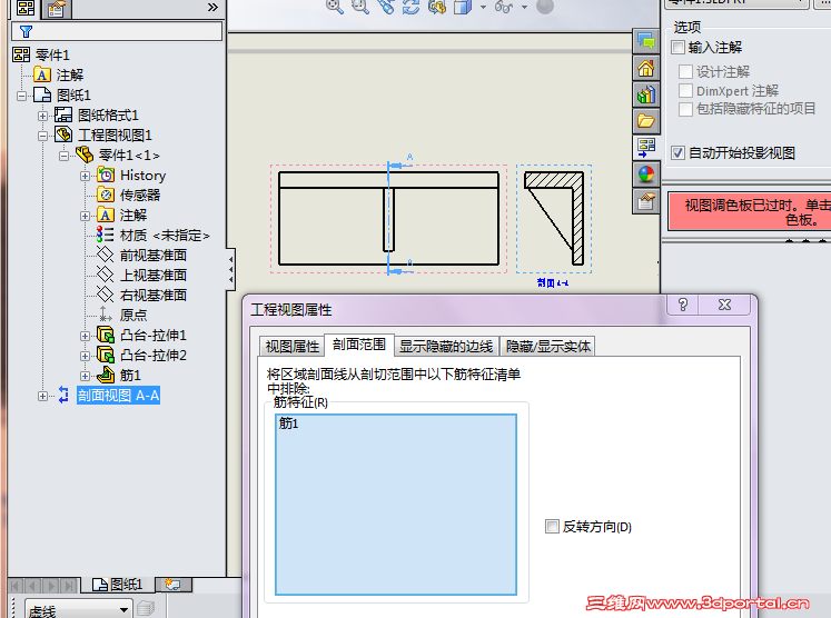

发表于 2015-3-5 17:29:51 | 显示全部楼层 |阅读模式 来自: 中国广东广州
画法标准里肋不画剖面线,工程图里带剖面线,除了转成cad改之外,还有办法直接在solidworks里改吗
发表于 2015-3-5 19:18:13 | 显示全部楼层 来自: 中国上海
是有办法的,剖面里面有一个选项的,找一找
发表于 2015-3-5 20:42:02 | 显示全部楼层 来自: 中国广东东莞
左边设计树下面剖面视图点右键属性

 楼主| 发表于 2015-3-5 21:58:45 | 显示全部楼层 来自: 中国广东广州
心无旁骛 发表于 2015-3-5 20:42 static/image/common/back.gif# d' O  K3 O; T7 y
左边设计树下面剖面视图点右键属性
; K+ ^$ O4 r8 b2 t' L3 g
试了一下确实可以。但是如果筋与底面倒圆角后,还是会把圆角剖切了

发表于 2015-3-6 09:38:28 | 显示全部楼层 来自: 中国广东东莞
fireonwood 发表于 2015-3-5 21:58 static/image/common/back.gif
$ t3 x" c- C3 E' P  w& H9 l- |% j试了一下确实可以。但是如果筋与底面倒圆角后,还是会把圆角剖切了
* N6 {7 ^, d) [6 b0 F/ r& z4 U5 E机械制图国标里有明确规定的:如果平行于筋板剖切,当不剖处理即不画剖面线;垂直于筋板,要画上剖面线,软件我试了,筋圆角后,剖切仍然会弹出对话框.显示要你选择打剖面线还是不打.已经很人性化了.
