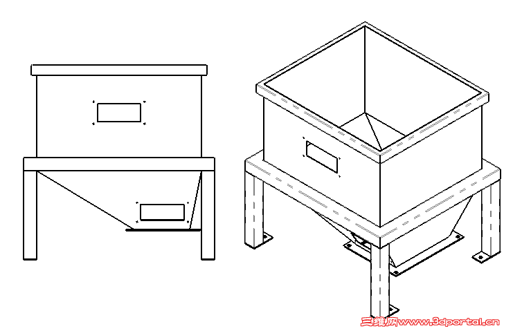

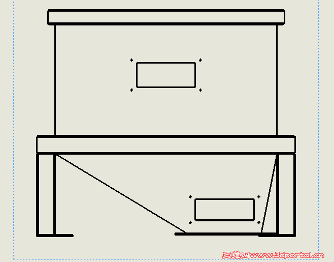

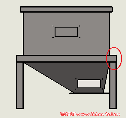

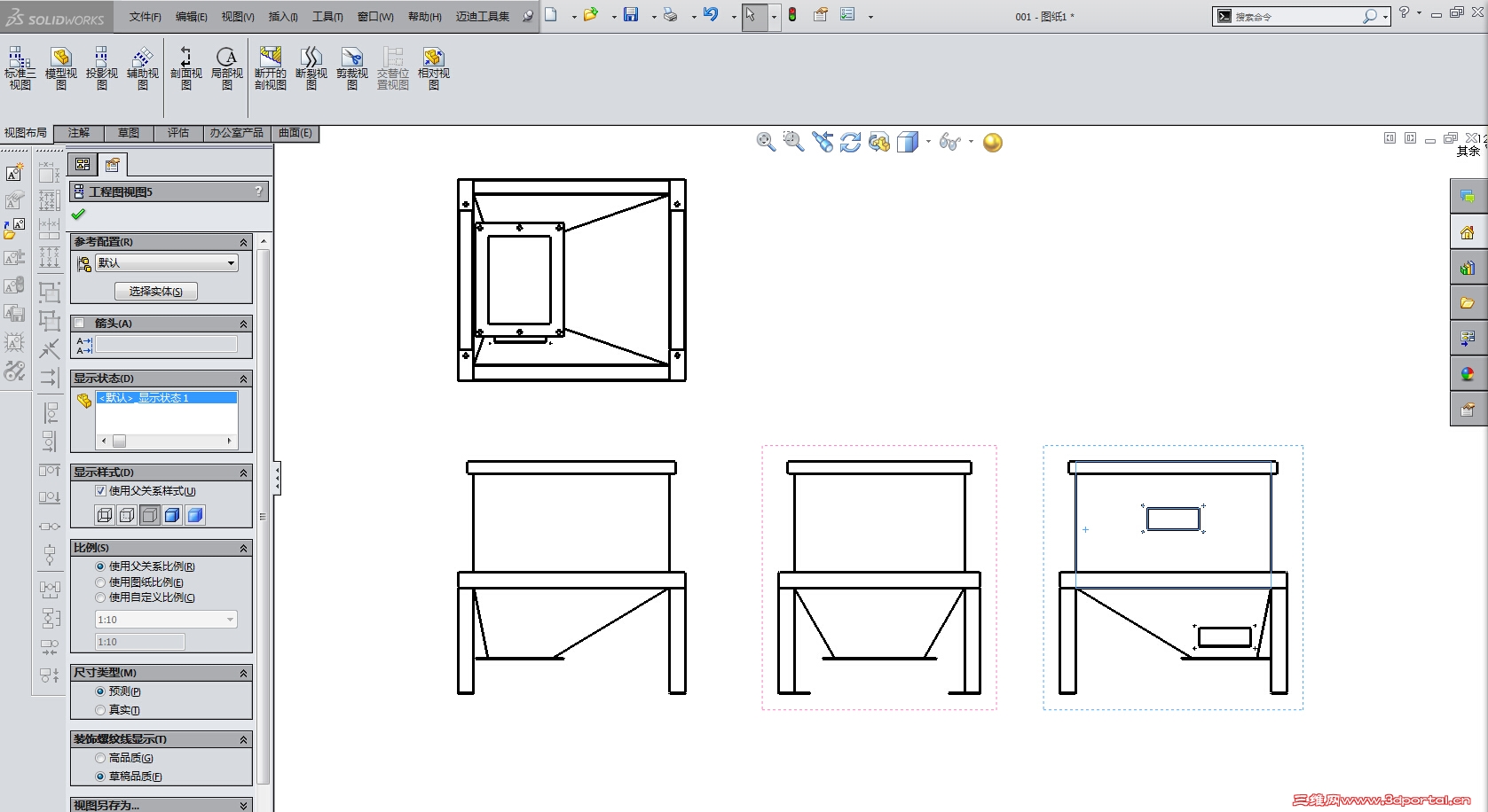

QQ截图20150306094802.png + d( T+ w3 b) b" C
QQ截图20150306094913.png 上面两张图都是在工程图模式下,不同的显示方式,圆圈上面轮廓线显示不了,是什么原因? 附上源文件(2012版本)

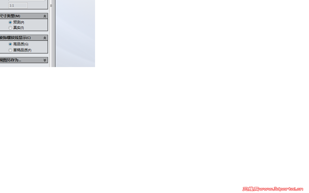

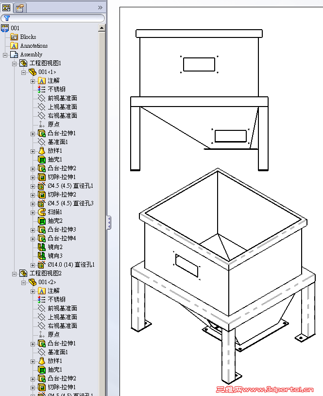

选择有问题的工程视图,看看左边界面,看是不是这个问题
发表于 2015-3-6 13:19:25 | 显示全部楼层 来自: 中国广东东莞
本帖最后由 repzk031 于 2015-3-6 13:21 编辑 * h9 ~2 l, @8 D! b) N! l2 J
/ F. y/ w) q( T2 v! H1 [' a5 @,我勾选的还是草图品质选项,没有问题
. O& p0 p% Y) _! ?, S. c: `( v
发表于 2015-3-6 14:37:58 | 显示全部楼层 来自: 中国台湾
repzk031 发表于 2015-3-6 13:19 static/image/common/back.gif, i7 j2 _2 [, |% ]7 i" A7 u+ U+ u
,我勾选的还是草图品质选项,没有问题
) M+ o. v  x! m/ d6 w/ \請改下 高品質 看看
  K' Y# G1 I( {9 f8 p+ }+ Q' Y% o# Q

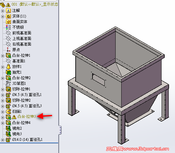

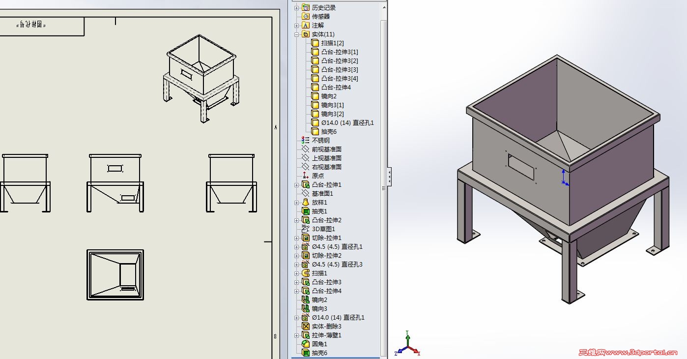

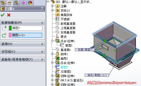

问题在于扫描特征,路径用了3D草图,加上轮廓草图含有“内圈”,引致实体几何存在拓扑错误,让该实体无法在工程图生成侧影,见附图:  J$ n. H% m8 @! Z
SNAG-0000.png 8 `6 O5 x# z+ \0 n. Z
SNAG-0001.png 3 k- I6 E0 B, Q* D$ a, e: u
9 @* a- L' V/ G9 J/ w
这个模型的建议做法是【焊件】。5 F% C2 w) B; q# C

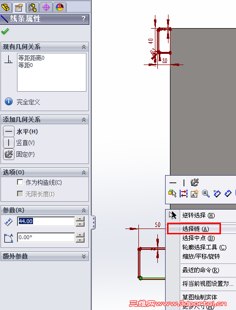

就算采取扫描,也不必建立3D草图作为路径,重用“凸台-伸拉1”的“草图1”即可,见附图:
$ ?! \% ]: X+ I6 H SNAG-0002.png
" s( [: }, }) a' u+ V# V3 k SNAG-0005.png
8 k: p* @4 Q: {; E4 W" D2 C2 n/ X1 x/ Y8 Y) F. v0 }6 ^
但现在这样修改的话,后续特征必定受到影响而报错,见附图:( Y0 i( O# L# F9 N4 d4 _
SNAG-0004.png 3 F3 h- O" R: q; G8 y& U
6 u8 u/ ]0 D, S( L5 A

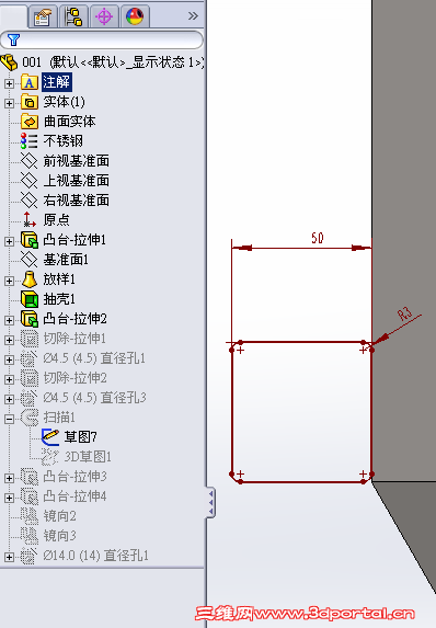

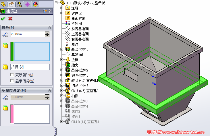

权宜之法是,把扫描的轮廓草图的“内圈”删除,再以抽壳特征生成薄壁,见附图:; s* {5 M: J) T
1 ?. X( ~/ {' ?- Y9 Q: L% b* `7 l0 ? SNAG-0007.png
. J8 O# Y' n- _/ O SNAG-0008.png
6 X7 e$ r1 t6 Y- i  y SNAG-0009.png " j% s) E8 v+ K& Y  s( V

 楼主| 发表于 2015-3-11 09:03:32 | 显示全部楼层 来自: 中国福建漳州

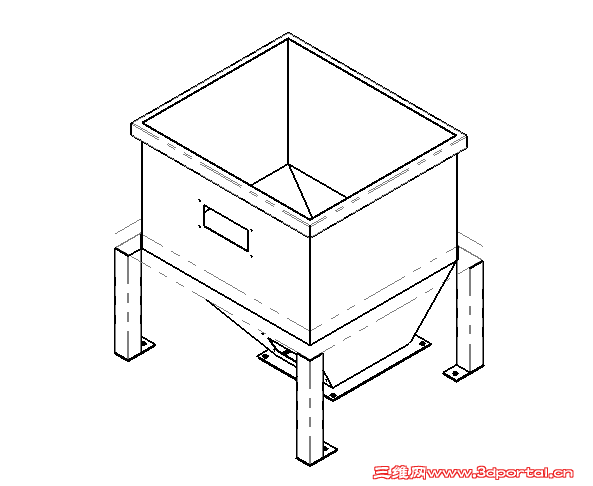

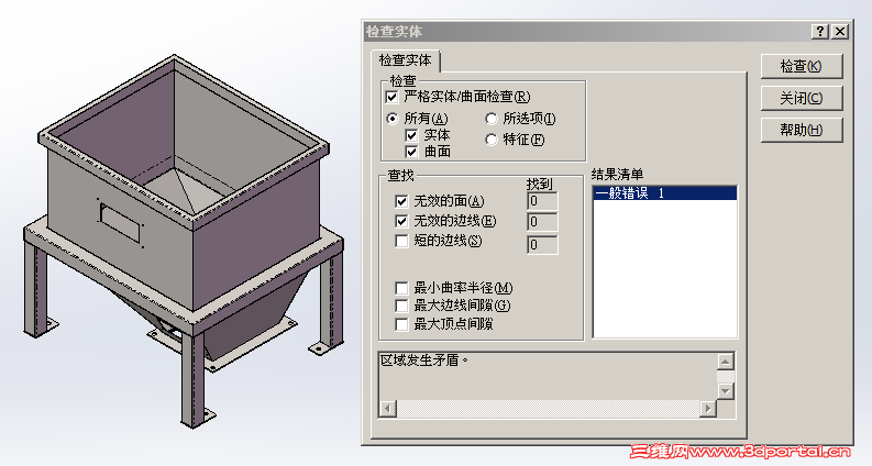

QQ截图20150311090138.png 谢谢,按照你的方法改完之后就能显示了。另外请问在检查实体的时候虽然提示有错误,但是并没有指出错误在哪里,如何才能知道是哪里出现错误的?谢谢!
