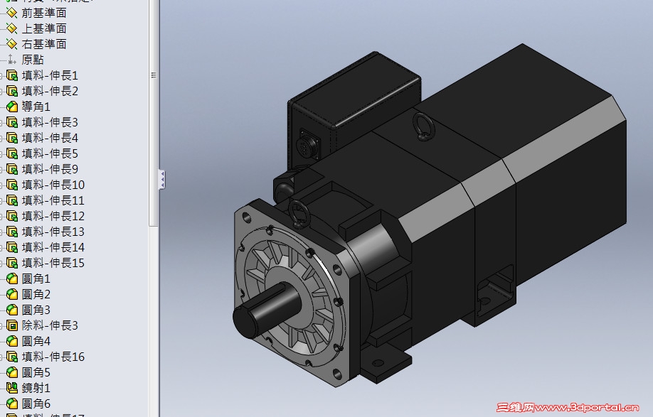

发表于 2015-3-6 10:16:24 | 显示全部楼层 来自: 中国台湾
是外觀 還是內部?
, Y2 v( M" W0 S0 A' w9 d- Z( G6 m" ~/ t. M
伺服电机是指這個嗎(伺服馬達), b5 H7 z: h0 Z* Z: o
這只是外觀(配合用內部沒畫-by自己)
4 _* x- [* F( z2 y' y/ ~: u, W+ m3 i9 s- j( [
3 z3 a; `8 F! S

发表于 2015-3-6 12:13:54 | 显示全部楼层 来自: 中国台湾
枫影情贞 发表于 2015-3-6 10:20 static/image/common/back.gif2 S& B9 r2 }6 b' Y% d- W
对,就是这个,只要外观就行了,求帮助,大神
5 t* C- X+ W( m這是自己畫的~ 這很簡單 可以自己畫~

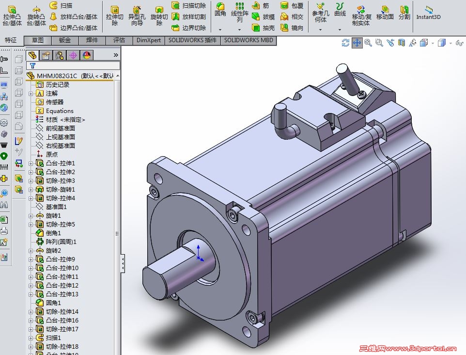

松下伺服马达750W,这种东西要问供应商要才是正道,自己画的话,尺寸一定要看厂家的使用手册才行。供应商不给,那你就不买他的,看谁才是爷!- K- Y: ]7 E% m7 [* F. m+ v

fushuixiu 发表于 2015-3-6 13:45 static/image/common/back.gif
- z8 o, O6 J' n松下伺服马达750W,这种东西要问供应商要才是正道,自己画的话,尺寸一定要看厂家的使用手册才行。
- U3 Q1 y) s# [& D* n' Y
实在太感谢了,谢谢,好人一生平安!!!

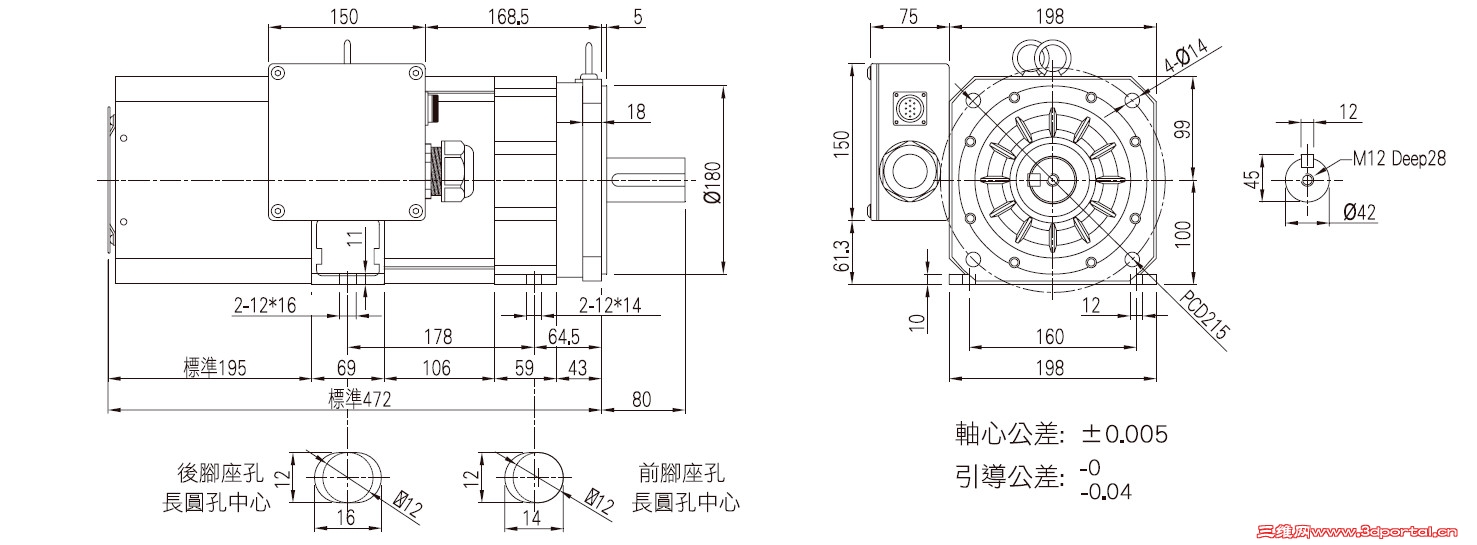

发表于 2015-3-6 14:10:26 | 显示全部楼层 来自: 中国台湾
本帖最后由 judyyai 于 2015-3-6 14:13 编辑 3 s! @! ?8 T1 x+ w+ _1 v
fushuixiu 发表于 2015-3-6 12:40 static/image/common/back.gif; c' c! Y3 N2 L2 U/ z- M
伺服电机不用画,因为不同品牌的伺服电机外形尺寸相差还是很大的,象这种成熟产品,你要用,就问供应商要,不就行了。
5 x- O4 b9 t- W: H) i9 {2楼的,伺服电机编码器出线在那里,没看见啊!哈哈。。。, ...
: u2 u, O$ E/ Z0 r( n# Y不好意思 讓你見笑~
4 W# y* b: d' l9 W我沒實體 我是看廠商提共外觀尺寸圖畫的~
6 j4 J2 T- }0 A我沒看見線~所以沒畫~
; T9 K' x7 W( }; j# o; Y
; h( b' J0 B5 w* E( K/ t& o9 z9 M我說過~我只是畫外觀~
  y* Z5 S" F8 l, i我們不是製造商~% L7 G7 R7 D+ _# z+ y5 s* M

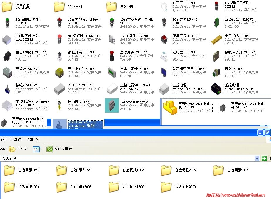

常用电气元件.part01.rar
3.81 MB, 下载次数: 39
常用电气元件.part02.rar
3.81 MB, 下载次数: 39
常用电气元件.part03.rar
3.81 MB, 下载次数: 42
常用电气元件.part04.rar
3.81 MB, 下载次数: 48
常用电气元件.part05.rar
3.81 MB, 下载次数: 47
常用电气元件.part06.rar
954.82 KB, 下载次数: 15
