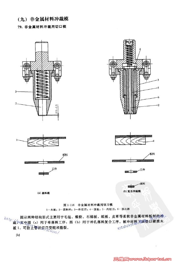

我想制作一套冲压羊毛毡环(内径90、外径130、10个厚)的冲模,但我从来没搞过冲模工装,请教各位一次冲压能冲出来吗?  该怎么设计工装?   拜托高手了!

3 O9 O" F& k9 G" g* l可以。: J2 ^( y7 u+ u& f* l
参见附图《非金属冲模》。但是由于料太厚,有对内、外废料加压料装置的需要,不然垫圈内、外切口断面可能有锥度。

- s0 [9 b- B& A6 d该书名是《冲裁模典型结构图册》 王新华编 机工版 2011,你先在网上找一找,没有的话我再寄给你。
