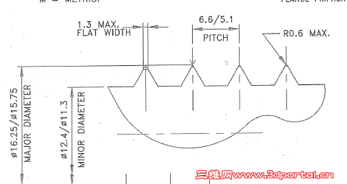

求分数形式的意思和A/F的意思

分数形式的意思
分数形式的意思
24A/F和23.16的意思
24A/F和23.16的意思

分数表示最大和最小极限尺寸。A/F尚不知道是啥意思。

分数标注相当于尺寸公差用极限标注法标注,是美国许多企业用的一种公差表示法。其余3钟公差标注是:公称值(也就是没有公差、只有名义尺寸);正负对称公差(也就是公差值大小相等、方向相反;非对称公差。

对边,对称的意思

A/F:  Across Flats  意思是六角形的相对边的距离为24,23.16为允许最小值

极限范围值。即加工尺寸在标注值范围之内。
