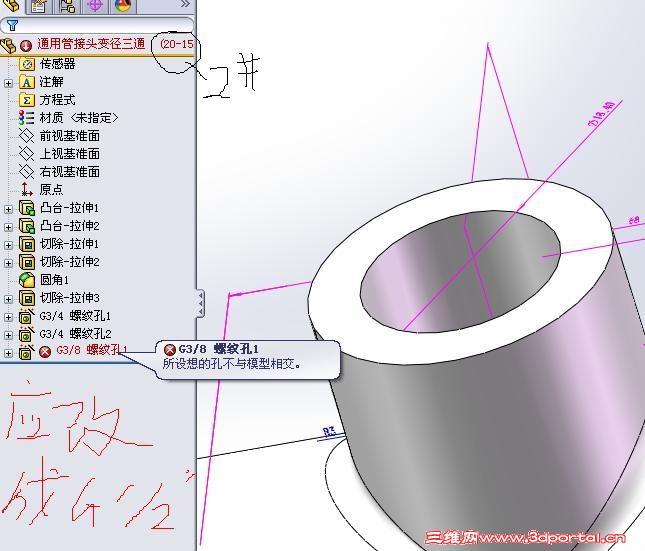

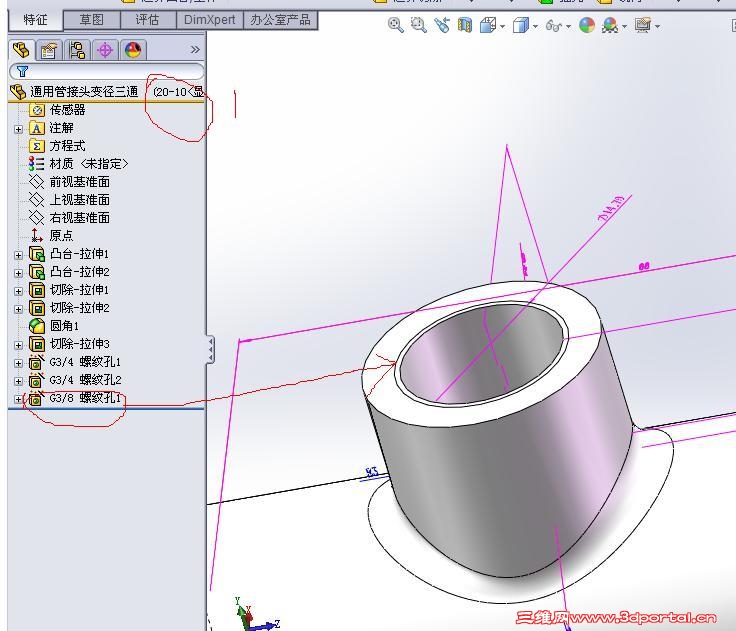

零件系列设计表中的异形孔向导怎么更改,名称

发表于 2015-3-9 19:33:56 | 显示全部楼层 来自: 中国浙江嘉兴
這意思?9 q. ^2 J* c, R2 d' }0 G
, L. r5 X9 ~' J+ [. a+ R1 w- h* c

系列表里有2项
: V  G2 ]1 m6 ]6 B1个是3/8 ,一个是1/2
 楼主| 发表于 2015-3-10 08:19:21 | 显示全部楼层 来自: 中国安徽蚌埠
寂静天花板 发表于 2015-3-9 20:26 static/image/common/back.gif
, _5 }, e# z  U+ ]
大侠,那异形孔名称能否跟着变

寂静天花板 发表于 2015-3-10 09:08 static/image/common/back.gif) Z7 e4 b6 p: v( z7 k
你在大小下拉列表框中更改,配置改为此配置。
9 ]5 g+ S. u; ^& D& P+ j: g还是不行,不过为了方便我将项目名称更改为螺纹规格。
; ]& P9 R4 ?9 L* v8 L现在感觉一个个更改有点重复劳动,有没有更加简单的方法! ~+ O0 Q6 J  a, m$ s- g* V( ]: g
附件是更改过的通用管接头三通零件,
通用管接头三通.zip
969.59 KB, 下载次数: 1
按照3楼意思一个个修改配置螺纹

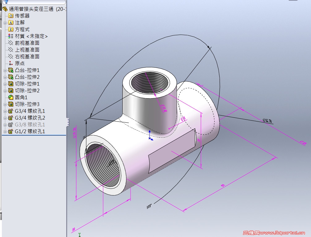

发表于 2015-3-10 10:38:00 | 显示全部楼层 来自: 中国台湾

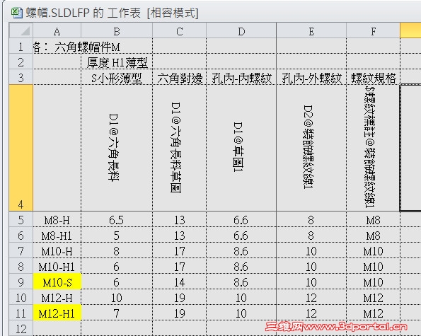

我的作法壓縮(抑制特徵)
$ P$ B3 H; |; U* o' t5 v4 ?給你參考(檔案(2012)是你1F的, 設計表我有重新製作)( O4 o8 S! V1 s! O
通用管接头变径三通-1.rar (303.33 KB, 下载次数: 3)

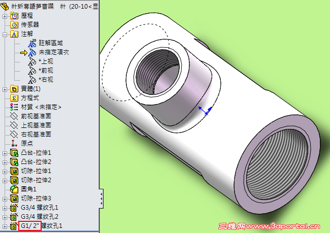

发表于 2015-3-10 10:48:17 | 显示全部楼层 来自: 中国台湾
% g: `! V% E+ Y7 N$ N7 z  n1 u* l, Y6 I) ~
上面回覆是用鑽孔精靈/ a  L' B0 J) G6 F8 @: v, c/ i
& T, M- {8 j% d$ v+ ^& a  H5 f以下這款 我就用裝飾螺紋線去控制
7 d4 ]/ H! e/ C9 K* d2 p" @. R這樣特徵永遠都是固定的數量
  Q& P; y  L2 I' m6 @5 @5 v- f 2015-03-10_105002.jpg , o- F& x! d' l0 ]5 ~- [

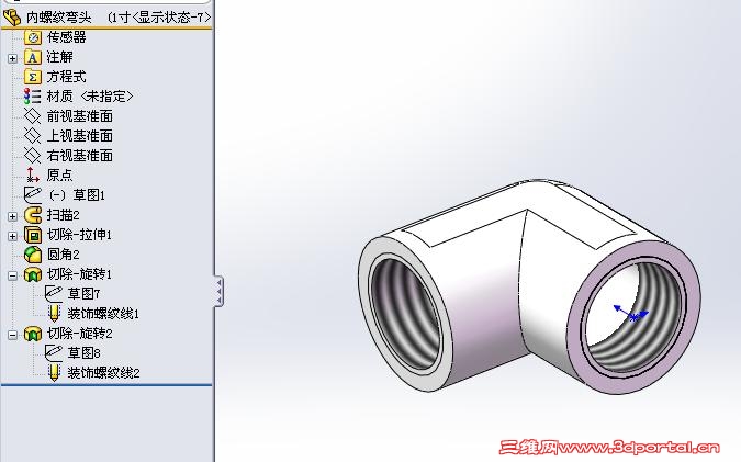

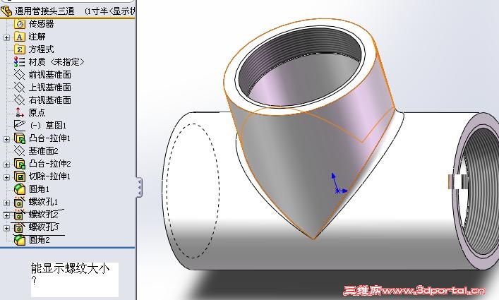

 楼主| 发表于 2015-3-10 12:00:12 | 显示全部楼层 来自: 中国安徽蚌埠
用装饰螺纹要制作简单点
8 F" ^" I3 g) l不过,在特征树上显示不了螺纹大小,尤其是管螺纹,不好直接读出。
内螺纹弯头.zip
569.08 KB, 下载次数: 1
螺纹参数采用装饰螺纹,规格在显示状态中显示
 楼主| 发表于 2015-3-10 12:03:28 | 显示全部楼层 来自: 中国安徽蚌埠
judyyai 发表于 2015-3-10 10:38 static/image/common/back.gif
9 L. l* a$ X. V6 U' E5 s/ l7 V我的作法壓縮(抑制特徵)
5 A. j! j1 q6 S) T. U  z# A- r  M給你參考(檔案(2012)是你1F的, 設計表我有重新製作)
+ K& \1 s! U2 U& c$ [这个办法挺好,如果系列产品太多,还是有点麻烦,还是装饰螺纹比较靠谱

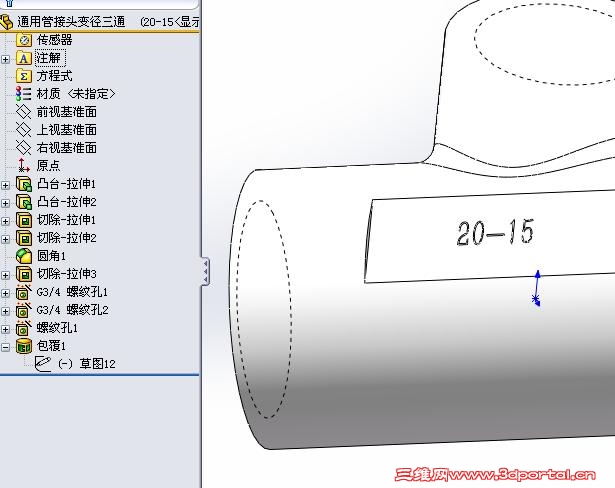

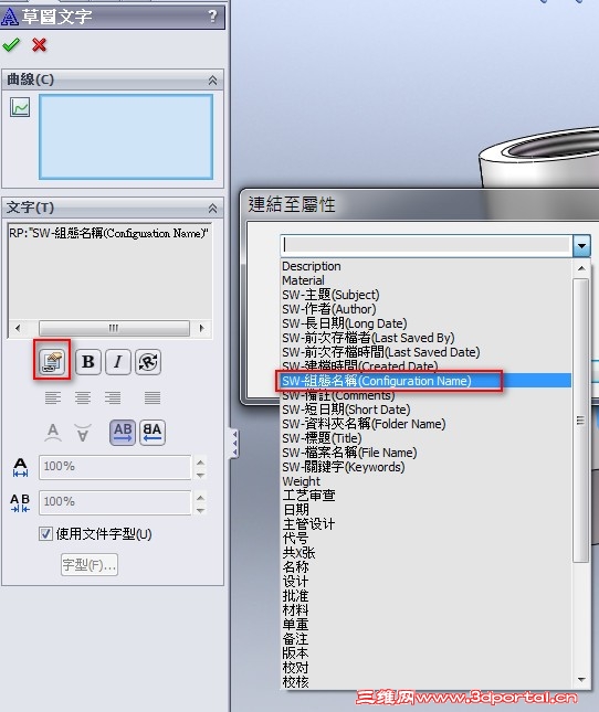

大侠,如果我在三通端面刻个规格字样,还要更规格同时更新的,设计表怎么样设计
发表于 2015-3-10 15:21:37 | 显示全部楼层 来自: 中国台湾
5 g* X5 C0 C8 x" W& _/ D
jinqin11 发表于 2015-3-10 14:50 static/image/common/back.gif6 t# A9 D& Z0 t7 h  Q4 R
  [; s! |. j5 _, u
用組態文字(屬性)3 q0 f, q2 \+ o- Z! k0 w' [
% t- M. m, N% T$ f! l2 z2 P) X- B
2015-03-10_152216.jpg 2 B2 k  Q+ K( b2 u
# l9 T* }6 N* @% E2 m3 ?8 P* R$ D另外寫字那裏是平面~用簡單伸長特徵即可~不用包覆( l; V( X- g" {
