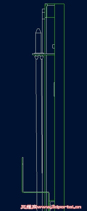

[已解决] 为什么PROE制作的视图中有两张颜色
发表于 2015-3-9 20:28:23 | 显示全部楼层 |阅读模式 来自: 中国江苏苏州
本帖最后由 277095837 于 2015-3-11 11:03 编辑 5 W% l& ^8 Z6 Y! d
8 \/ g7 A6 U6 S1 O2 Z: n6 P为什么PRO生成视图中有两张颜色,详见下记图片,即绿色和白色,一个零件有两种颜色,外面线为绿色,里面为白色。应如何全部设置成白色,谢谢
9 `9 Y0 S9 k% G8 @" I& L5 g! v
发表于 2015-3-9 20:43:27 | 显示全部楼层 来自: 中国广东广州
那是因为模型是钣金件
发表于 2015-3-9 21:11:28 | 显示全部楼层 来自: 中国湖北黄冈
绿色为钣金件的驱动面。5 P) X2 h: P+ y/ m9 P
1 ~- [! B3 y! H9 w* a4.0版本在视图菜单下显示设置、系统颜色”里面更改钣金件的颜色:点击图形页第7个按钮,将R、G、B的标杆都拉到最右侧(值是255),再确认即可。但这只对当前有效。
