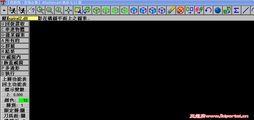

. y8 x$ A5 p' i* V% r這是Mill6了
5 `* k* t. ?! m4 s- DN年前 給人裝了外掛模板"spiral2.dll"
8 p' x& G) Y9 n; X: T" C$ ^" v如今我想在9.1上安裝 請問有人知道如何提取當年他所裝的模板嗎?
: [( S+ N  a! X5 R! C/ G# {我找尋了Mill6的資料夾裡面 也就幾個檔案
/ O1 ?4 K$ r$ K  p3 R) a7 |但是到了9.1去按All+C叫出該spiral2.dll 卻無效4 H3 v% I5 O: g7 h5 E
我直接把他當天安裝的日期所有檔案給提取了放入Mill 9裡面的
# G% s2 f) f* I2 ?; ?  l2 G我想應該是因為檔案沒齊全吧?: }' Q. N$ Y& [) L) X9 O: u  _
它的功能如下6 N- [! q9 o7 b9 p" ?
1."繪螺旋線:輸入需要之圈數"
- @5 A' p+ }3 R$ B2."繪螺旋線: 輸入起始之角度"
# F; P3 O! M: M/ s3."繪螺旋線: 輸入螺旋半徑"
# h* j% N. S7 I" i/ L4."繪螺旋線: 輸入增量之角度"
/ M4 P. L; _% R/ f5."繪螺旋線: 輸入增量之半徑"
1 ]" ?1 P' @% H7 B9 y3 |' ~6 P# C- Q6 k6."繪螺旋線: 輸入z軸之起始值"  w" c7 w# e+ c# a0 g. S
7."繪螺旋線: 請輸入Z軸總高"4 h$ x8 p, c* E& P9 s

MC9.1下面有个“mill9.txt" ,文件里面就是配置菜单,工具图标的。去哪个文件就可以搞定。也可以删除广告。
