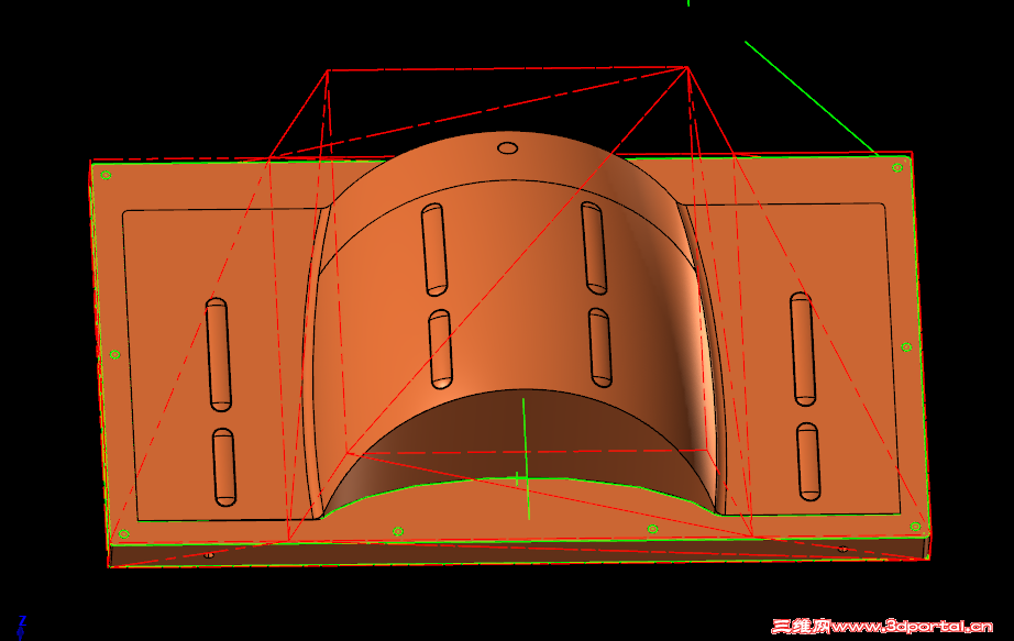

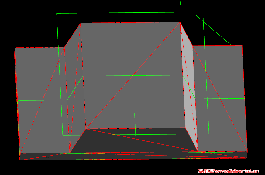

 楼主| 发表于 2015-3-24 14:46:23 | 显示全部楼层 来自: 中国湖北咸宁
不好意思,前几天出去没在。回来看到各位回帖,不胜感激。但是还是不得要领。现将文件传上来,烦请各位帮助看看问题在哪里。再次感谢。

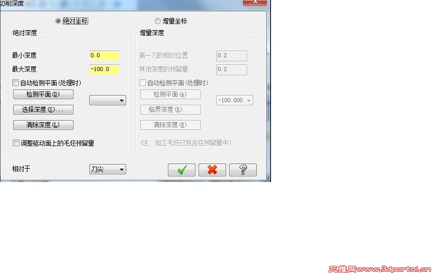

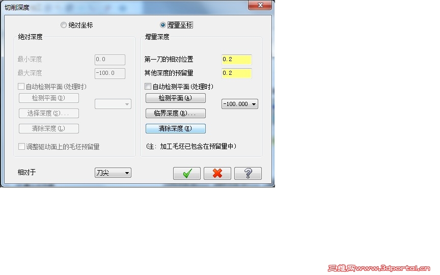

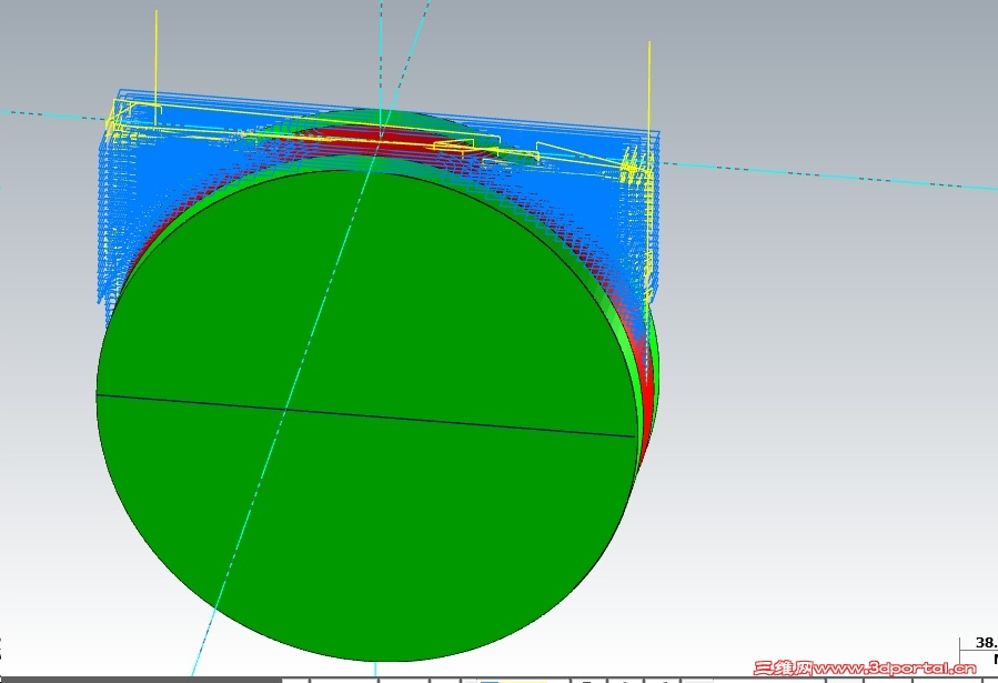

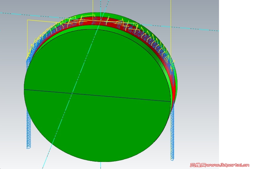

发表于 2015-4-23 10:06:22 | 显示全部楼层 来自: 中国天津
yuanmeto 发表于 2015-3-11 15:35 static/image/common/back.gif
( ^" I; i4 X# [8 J$ b; M刀路 --毛坯模型,进入后可选择锻造后的模型或根据上一把刀开粗后的模型 等 ..。
6 [. A# O/ g8 H$ ?; h4 q
请问下使用毛坯模型的时候为什么不能使用绝对坐标限制深度,而只能使用增量坐标,如果使用绝对坐标就跟挖槽的刀路一样了 整个从新走的,只能使用增量坐标才能加工毛坯范围,但是不能限制深度了
这里也设置了-100,但是刀路还是到毛坯的最低点
怎么才能将深度限制在圆的中心位置
怎么才能将深度限制在圆的中心位置
这是绝对坐标限制了-100深度
这是绝对坐标限制了-100深度
但是出来刀路是这样的
但是出来刀路是这样的

我用残料加工做了 但是深度用绝对坐标刀路出来就是跟挖槽的刀路似的 整个铣削,用增量坐标就很好 但是那个切削深度怎么控制?必须用增量坐标那个吗?怎么不能用绝对坐标呢?

请看上面四张图片 同一个加工方式都是残料加工方式  上面两张是增量坐标出的刀路   下面两张是改用绝对坐标限制深度  但是出来的刀路都是空刀
