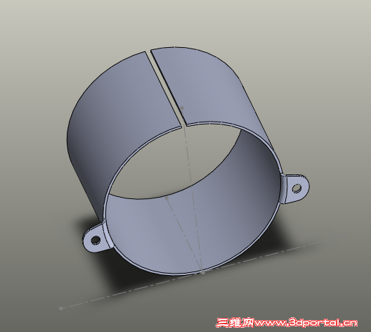

QF013AT安装架(落料)如何呢个做到QF013AT安装架(在附件上)求助各位老师 急!!!

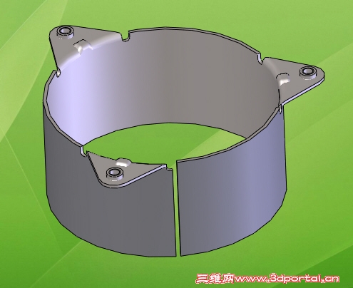

这个应该是不可以展开的吧?在SW中用钣金做我也不会。! Q$ s  g. ]- j1 A5 J+ ~
但在现实中,可不可以先下料→卷圆→翻边→冲孔?

 楼主| 发表于 2015-3-13 10:30:09 | 显示全部楼层 来自: 中国浙江温州
jshuangchen 发表于 2015-3-13 10:03 static/image/common/back.gif
5 y$ d2 ]& |7 s1 P; v/ \/ K下料,卷圆可以实现,翻边这个实际操作中就要考虑焊接了,冲压就更不可能了,正好在折弯边(焊接线)上。 ...
  h* {% ^4 i4 z8 A下料好了,,再卷圆,卷圆之后能不能把三个脚折弯呢?

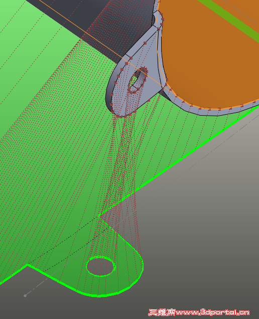

使用Logopress3 这个插件可以
发表于 2015-3-13 14:45:28 | 显示全部楼层 来自: 中国安徽蚌埠
这样子也不能钣金,实际生产中下料的同心圆板,不过过渡部分的厚度不可控制

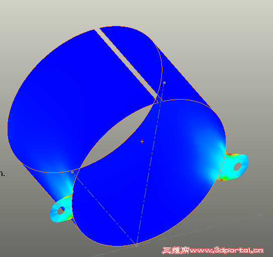

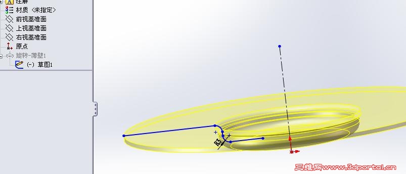

发表于 2015-3-14 10:27:44 | 显示全部楼层 来自: 中国江苏无锡
自己大概画了个零件。& k* }2 c. v# N' t" N$ g
' _+ d- P& T* N( H' B& l 2.png ) x9 _$ m0 H8 S. H
# W! c2 Q: ?9 n- s6 B 4.png
 楼主| 发表于 2015-3-14 11:17:46 | 显示全部楼层 来自: 中国浙江温州
wfwling12 发表于 2015-3-14 10:27 static/image/common/back.gif9 `( G% H3 s2 k7 A
自己大概画了个零件。
7 W$ U7 J% K! V4 Y  _' m& m这个我知道!我想问零件下料好了,在钣金里怎么卷圆?

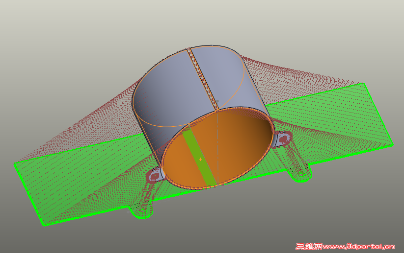

发表于 2015-3-14 12:15:29 | 显示全部楼层 来自: 中国江苏无锡
本帖最后由 wfwling12 于 2015-3-14 12:20 编辑 * ?, N' V, m4 R+ v
' b5 x, u# V: H1 h  Q: ]5 PLogopress3中的折弯命令,平板上画中心线(即折弯边线)。调整折弯半径。左右各折弯一次。$ t- P' ^- i, P7 H6 x# M0 G
