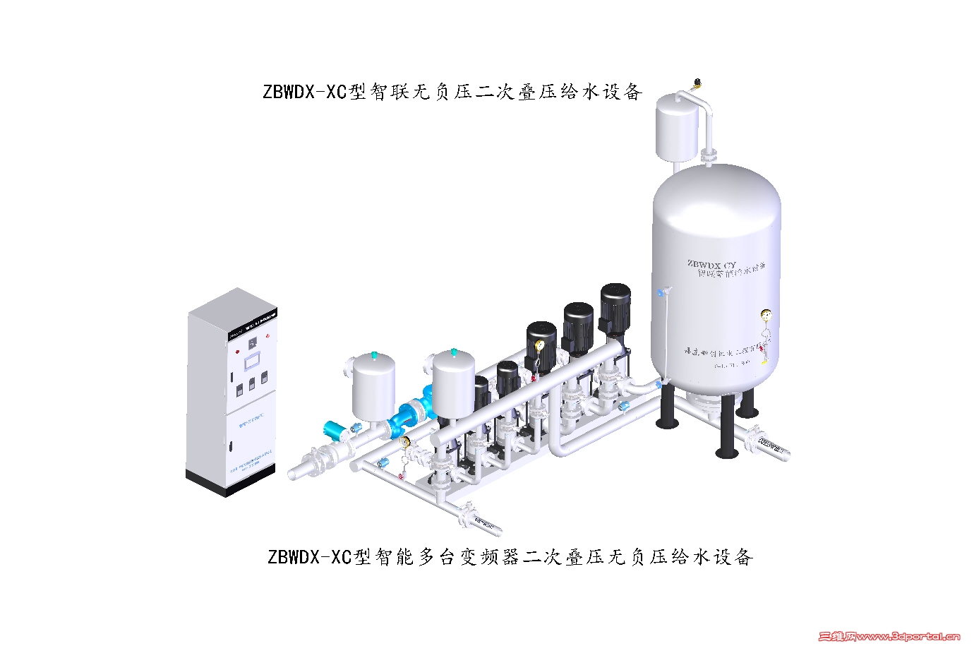

近来,使用sw2015管道插件时,发现其库文件零件(如三通)在插入管路时使用Tab键只能翻转90°,而多半管件是需要翻转180°、270°的。我现在为了实现三通的180°翻转,采用的是:在插入三通时,使其与预想的方向成90°,插入后,将其自动生成的管线的直线用几何关系限定到预想的方向上,三通就跟着转过去了。虽说,费点事,毕竟也可以完成预想方案。
! ~/ o9 ?8 y; M- i( A3 l5 B4 j6 n$ ?哪位朋友知道:在sw软件的管道插件中是如何实现管件在插入管路时实现Tab键翻转的?
6 j, ]" Z( t7 N2 l/ r8 D我自制管件库文件在插入管路时却不能实现Tab键翻转?而用自制的管件阀门,插入库文件的法兰零件,做成装配体库文件后却可以翻转——有的可以绕线路做90°翻转,有的如(单向阀)也可以绕步入点做180°翻转。

发表于 2015-3-14 08:10:58 | 显示全部楼层 来自: 中国山东烟台
shift+左右方向键可以旋转,旋转角度的大小可以在系统选项里设置,例外也可以用三维轴进行精确旋转

( K0 D: f* N  K( n- I/ ~: ^我刚刚做了几个,并且配置很少,没有使用电子表格配置。做的管道库文件有:立式多级水泵,2吋、3吋;流量计、过滤器、倒流防止器、压力变送器、电磁阀、压力表、表弯、表阀、液位计阀、对夹式蝶阀、单向阀。
- `5 v: h8 g1 k& H1 C$ U不知你做了什么库文件?是否也可以分享一下?
6 V$ k, K" K$ X. E我近期活太多,并且使用sw干活时不敢联网。所以近期还不能和朋友们分享
, d& D* o$ n' h2 n8 c: i& E! p0 W1 ^这是我近期做的一个给水系统的图片,先和朋友们简单分享一下。顺便问一下懂得渲染的朋友:如何能够渲染出抛光不锈钢产品的仿真效果?试了很多材质、外观、光线、等……,都不理想。
: @# D) ?6 d3 R3 a) a图中的压力变送器就是需要翻转方向,可是,目前还没找到翻转的好方法。虽然也可以在管路子装配体中使用配合调整方向,但是又会影响其在管路中的随动。  d9 G# C5 y! j' ^1 H, b! y* K0 F( Q
