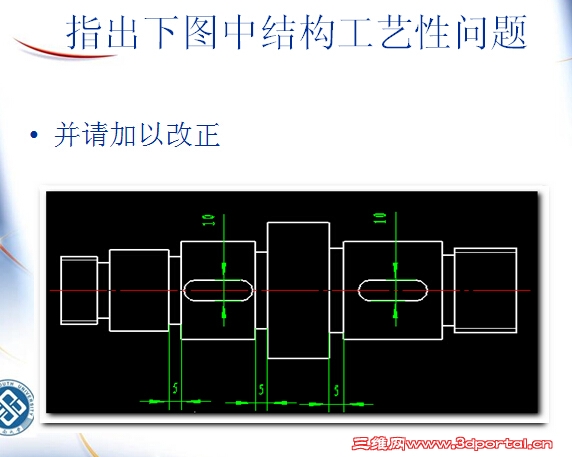

发表于 2015-3-14 10:43:41 | 显示全部楼层 |阅读模式 来自: 中国浙江台州
请问各位,这结构工艺性有些什么问题?$ p8 \2 D  ^4 G$ _+ Y* S

1.尺寸要全
$ U4 x! T) {7 T- W* l+ i7 l1 _" }2.材料热处理要说明4 y5 B# [- b) n2 ]4 }: `
3.结构细节要显示:有没有倒角?退刀槽是什么类型?
; x9 Q2 _" \' A- Y9 y- Y等等。。。。。。

从改善受力角度和提高轴的疲劳强度考虑,最好键槽不能再同一侧。我知识不多瞎猜的。
发表于 2015-3-14 16:36:48 | 显示全部楼层 来自: 中国湖北黄冈
键槽宽度,退刀槽宽度一致,分别用一种刀具就可以完成加工,这表示工艺性很好。& C" m. L3 I+ G/ l
但左侧键槽边靠边太近,退刀槽都太深,如果轴要热处理,那么这些地方要先加工,热处理时冷却会造成应力集中,有造成裂纹的可能。建议退刀槽底部带小圆角来减少应力集中现象。
发表于 2015-3-14 19:23:22 | 显示全部楼层 来自: 中国陕西西安
中间三个退刀槽不合理,应该改成圆角过渡。
发表于 2015-3-15 10:53:01 | 显示全部楼层 来自: 中国山东临沂
两头没有倒角,中心孔没有,
发表于 2015-3-16 05:33:05 | 显示全部楼层 来自: 加拿大
两端的螺纹能一致吗?另外,两端都有螺纹铣槽不方便。

这是一本书上的。(机械制造工程训练)中南大学教学课件

我就看到槽宽那些都一样的,就没找出其他来工艺性问题了。
! h. F  }, P- z1 n' _" V& _  应力集中是一个问题。
" H! V' K0 W, i' u$ @  谢谢!

发表于 2015-3-16 10:08:37 | 显示全部楼层 来自: 中国山东烟台
大的结构没有问题
发表于 2015-3-16 10:09:25 | 显示全部楼层 来自: 中国四川成都
呵呵,大学里的图不在乎细节,像倒角和圆弧其实经常省掉,所以这些不是问题,出题的也不是为这种小细节来考人,大家别忘了,轴是要支承的,放轴承的位置在哪?

能否说细点,是不是不应有这5个宽的槽。

发表于 2015-3-16 23:15:06 | 显示全部楼层 来自: 中国四川成都
左边的键槽是不是太长了点,两边都没多少材料了,轴向固定不可靠吧。

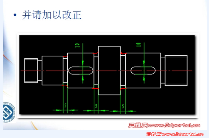

发表于 2015-3-17 02:20:02 | 显示全部楼层 来自: 中国陕西西安
清心路明 发表于 2015-3-16 09:27 static/image/common/back.gif
& M1 ]8 [4 _* R  X对,要削除应力集中。
0 c' t/ s1 x4 i" v6 x/ N3 D
我的意思是要取消三个退刀槽,如下图示:
5 M) c& a. l% Y* @2 Q
发表于 2015-3-17 10:04:45 | 显示全部楼层 来自: 中国安徽蚌埠
# M- S  u/ f) P) ~$ z& V$ B
我爱用acad 发表于 2015-3-17 02:20 static/image/common/back.gif, N6 L5 y- F5 |" Z6 z4 z: D! C1 o
我的意思是要取消三个退刀槽,如下图示:
0 l" b7 V% R1 d3 |& a$ ]我想说如果那三个圆柱面需要精磨,要求同端面的垂直度 ,放个退刀槽也可以的。

还是觉得18楼的意见好,  n: u/ ?& p6 A5 z1 D  W/ u
看来只有一个位置可以放轴承是悬臂梁,,还传递两个力矩,肯定有问题,,) g& B) {2 }0 ?
建议轴承挡放中心,两端安装齿轮键槽。) [$ E6 \  {8 b
