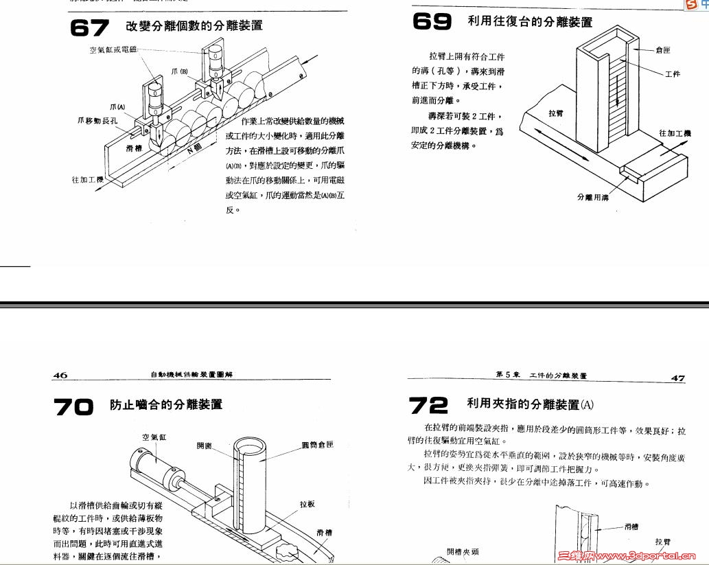

请教高手,一摞300片,Φ200mm,厚度1.5mm不锈钢怎样自动分片?
 楼主| 发表于 2015-3-16 10:24:16 | 显示全部楼层 来自: 中国上海
解决两张或多张粘连的问题
发表于 2015-3-16 11:11:06 | 显示全部楼层 来自: 中国辽宁大连
下端顶出式,参考69和70
发表于 2015-3-20 15:04:29 | 显示全部楼层 来自: 中国北京
钢板分张用磁力分张器,不锈钢的去找那种“非磁力分张器”。

1.5mm厚没法顶出的, 不锈钢的只能用真空吸盘吸取来分片.
发表于 2015-8-1 13:18:25 | 显示全部楼层 来自: 中国广东东莞
要看你来料乱不乱哦,如果来料规整建议采用两滚筒挤压出料,下面配合皮带线为动力。
