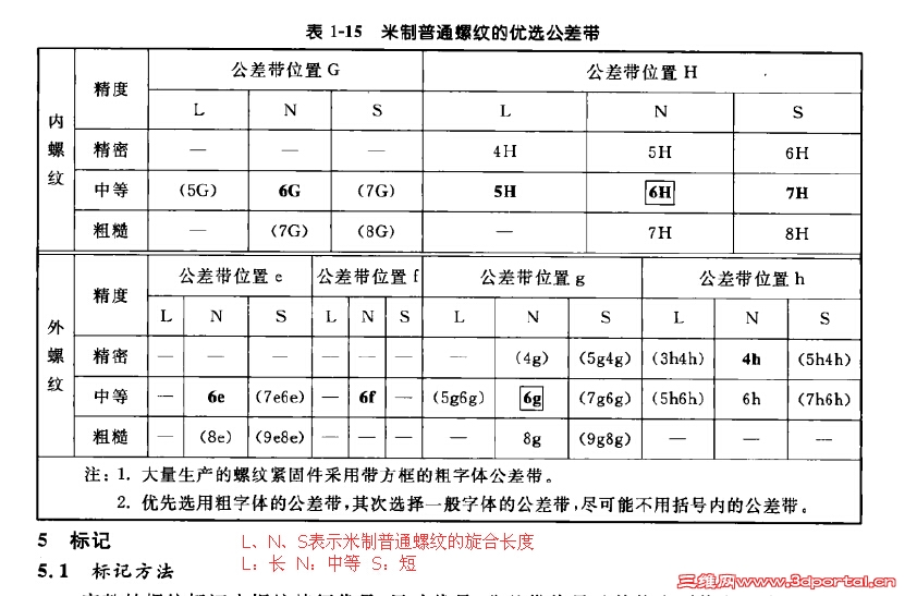

. P( i% W3 w  [1 R% F/ ~* e具体优选和适用情况我也公布出来吧!版主可以帮我把帖子改成“已完成”了。/ Q9 O% L1 H! K5 O4 q. i
2005llnn + 5 技术讨论
发表于 2015-3-19 15:43:41 | 显示全部楼层 来自: 中国陕西
小刘-到 发表于 2015-3-19 13:58 static/image/common/back.gif
1 S1 Z5 u; g& K8 B# G我仔细看了,4H和6H都有表示内螺纹和外螺纹的。0 y# J5 U) ~% J) c3 F
具体优选和适用情况我也公布出来吧!版主可以帮我把帖子 ...
# s5 s4 F1 u# I1 ?注意字母大小写,内螺纹即螺纹孔用大写,外螺纹用小写字母表示。
 楼主| 发表于 2015-3-19 16:28:03 | 显示全部楼层 来自: 中国广东深圳
我爱用acad 发表于 2015-3-19 15:43 static/image/common/back.gif4 g  a6 J- a. z' p! K3 _3 q" j
- Y7 h0 y5 j8 K9 j. g; k8 r
是的,我都没发现这个,看来螺纹里面的讲究还是非常多的呀!

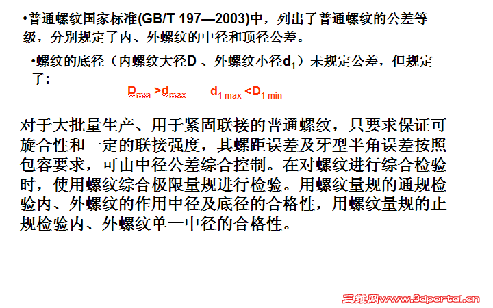

发表于 2015-3-23 17:06:45 | 显示全部楼层 来自: 中国江西鹰潭
要正确理解标准。
. s( ^8 g- M: U( f, _9 X: V6 m7 l* X3 K. z' K( i+ ^

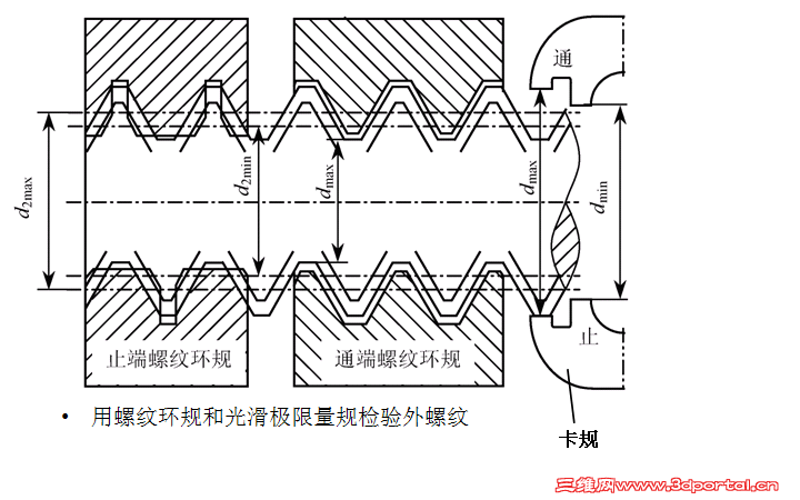

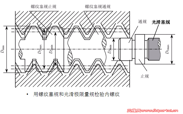

螺纹1.PNG : M5 s' C/ m4 p: d( B5 F2 X
4 s/ Q$ G, B% i2 g6 F! i 螺纹3.PNG

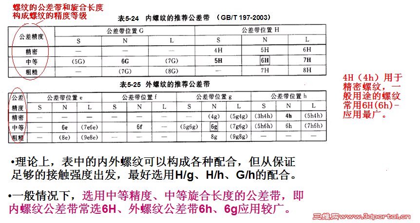

发表于 2015-3-24 11:27:08 | 显示全部楼层 来自: 中国江西鹰潭
本帖最后由 oxm44 于 2015-3-24 17:28 编辑 0 b" _6 d3 y9 }8 A5 k! p
. M% \3 u; e/ g6 i/ h, A$ b% Y+ _
要正确认识螺纹种类和螺纹的精度!0 F2 q8 R' \: [) f, P) x

 楼主| 发表于 2015-3-24 20:22:58 | 显示全部楼层 来自: 中国广东深圳
oxm44 发表于 2015-3-23 17:06 static/image/common/back.gif0 z7 n  a4 ?% L' @$ V  A" S+ S& i
要正确理解标准。
( {4 E+ @* x; `3 U8 I

好的,前辈这张图说的非常详细,非常感谢!

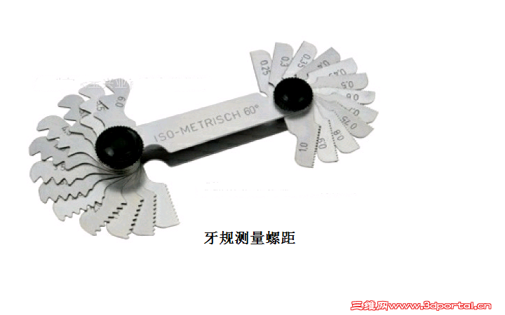

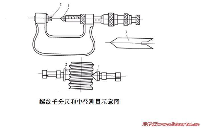

4 i* b, N& K# c6 ~( Y用游标卡尺测量螺纹参数?这可是奇谈了。游标尺能测量到螺纹中径?
 楼主| 发表于 2015-3-26 14:03:22 | 显示全部楼层 来自: 中国广东深圳
oxm44 发表于 2015-3-25 22:50 static/image/common/back.gif7 T) z& u! b) H; R6 m% A! ~/ f' `
4 d7 K; ?+ k: T( O* C8 m, O! S  b不能哇!所以一般都是外螺纹卡大径,内螺纹卡小径,然后数20个牙左右,测长度算出牙距,再根据资料比对,确定螺纹啊!这样测量不对吗?
发表于 2015-3-26 18:27:07 | 显示全部楼层 来自: 中国江西鹰潭
小刘-到 发表于 2015-3-26 14:03 static/image/common/back.gif) O( w; n9 a# p8 h5 m' T
不能哇!所以一般都是外螺纹卡大径,内螺纹卡小径,然后数20个牙左右,测长度算出牙距,再根据资料比对, ...
, |1 }7 A. f' A, g- z
你这是一个什么厂呀,螺距测量连牙规都没有吗?这样可加工不出合格的螺纹来的。) H# w+ g* m( g, ~
牙规.PNG + v3 V# r- L" s5 F+ Q) h
