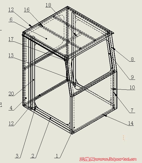

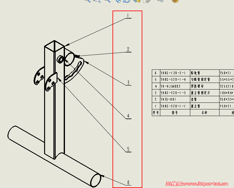

自动零件标注是不按照顺序,怎么办?
1 t  _0 g4 K& c3 n大家碰到这样的问题怎么解决?7 J" u: Q+ ?3 F3 p+ ^3 E" O/ f
自动项目序号,竟然是插入零件的序号,我尝试过移动零件的顺序来调整序号,5 s, u0 v% {! ^8 Q) ?8 b& G9 p+ j
零件太多的,我想不太可能实现。

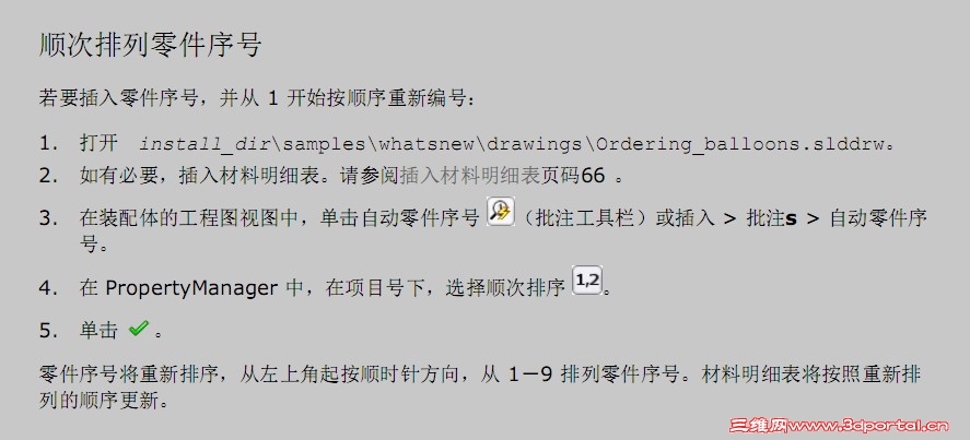

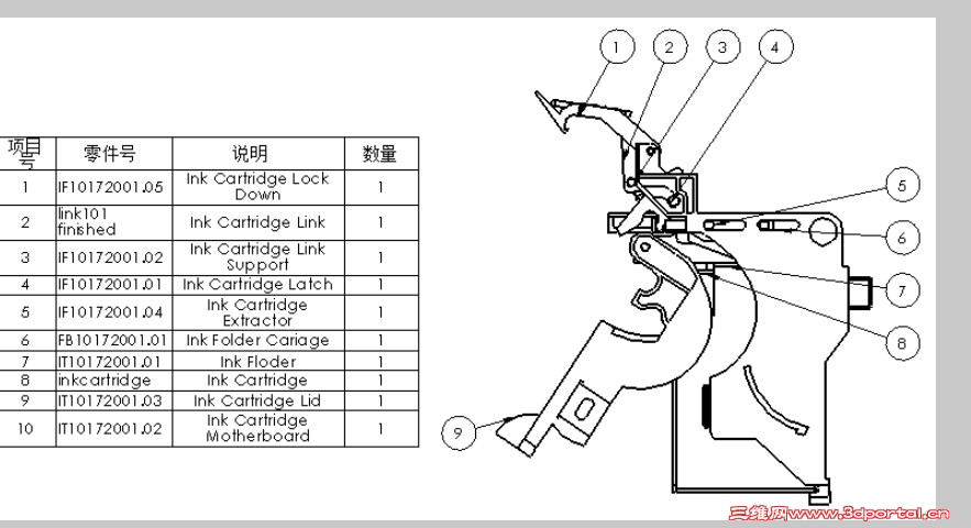

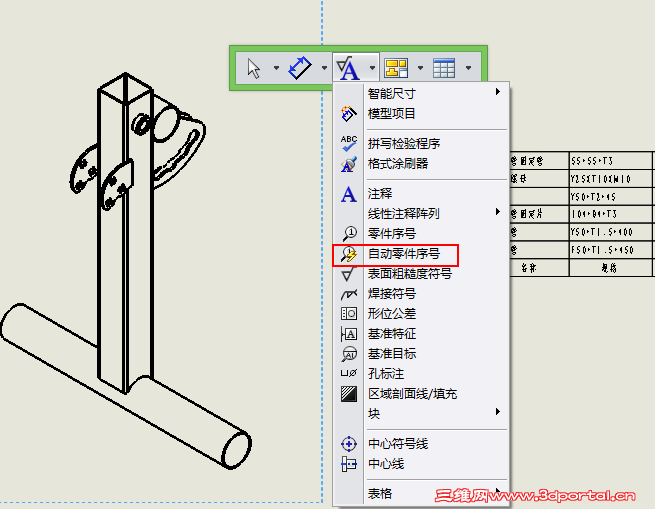

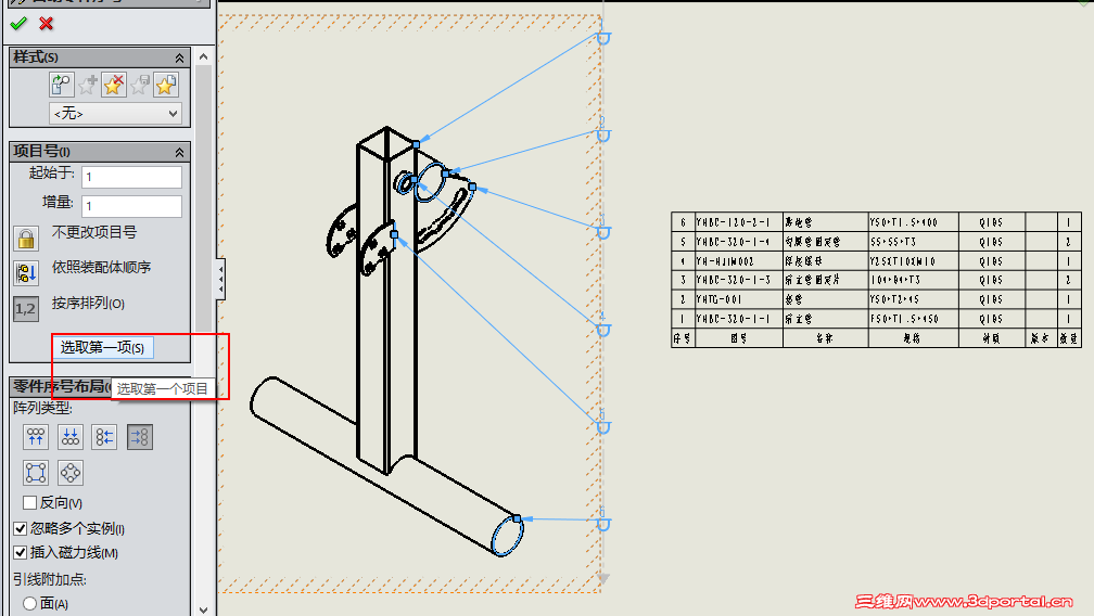

楼主用哪个版本的,从2012版工程图明细表零件序号有新增功能

. d8 Z8 D" `+ q* O  e现在问题是视图上的序号不是顺时针的顺序,咋办?
% j$ i" t& b8 L( _, @中间还个了几个另类数字

% `9 ]' ~! F6 O! a楼主用哪个版本的,从2012版工程图明细表零件序号有新增功能
; s9 A5 J) y( L哦,可以更改的,我看项目数还以为不能改,谢谢

, W! Y+ N0 _' K5 o/ N4 Q0 X楼主用哪个版本的,从2012版工程图明细表零件序号有新增功能
6 d" W# V3 Y( |1 @
我的必须先插入零件明细表,然后再自动插入序号才出现序号排列顺序选项

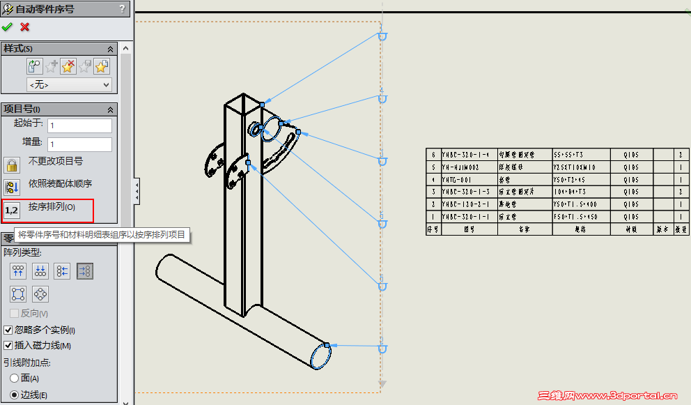

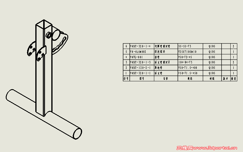

发表于 2015-6-30 08:45:38 | 显示全部楼层 来自: 中国广东深圳
可以看看下面这个
- i. C8 q, u! p+ A+ l, m+ D 1.png & J! S& K1 t2 c9 `9 J
/ d( N8 _+ b) E4 C6 R5 `% L/ e 4.png
2 e. k2 K5 Q$ K3 h5 R1 v: K, l# m 5.png

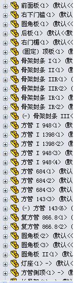

发表于 2015-6-30 09:18:24 | 显示全部楼层 来自: 中国山东烟台
我看楼主的设计树,大多都是型材构成的框架吧。- d5 `! W/ @% Q. K9 q" a  K8 V
这种建模如果用装配体就会非常麻烦,设变也很不容易
  O5 c& t0 K8 U型材类建模建议用“焊件”特征做,也就是用多实体建模的形式去创建工程图

 楼主| 发表于 2015-7-2 20:26:15 | 显示全部楼层 来自: 中国安徽蚌埠
yh2008 发表于 2015-6-30 08:45 static/image/common/back.gif
5 _, f6 @0 c( L- _  ~& q可以看看下面这个
5 B9 }2 G+ q, [8 O$ f$ m6 K
我选的自动序号,都是按照特征树的顺序。而且线条很凌乱,,干脆手动标,也不太麻烦
