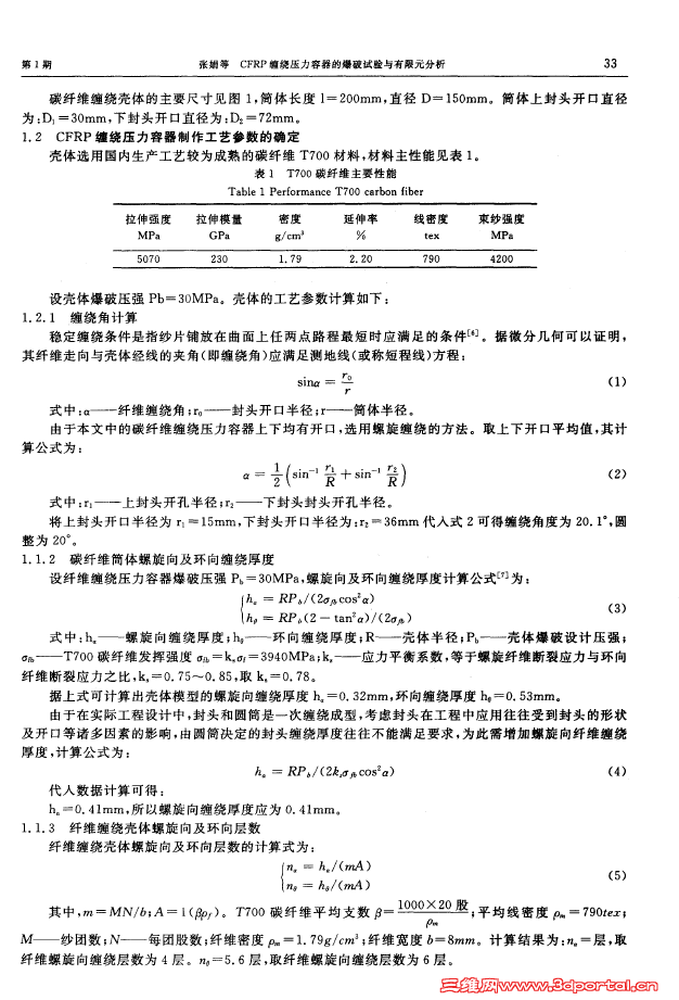

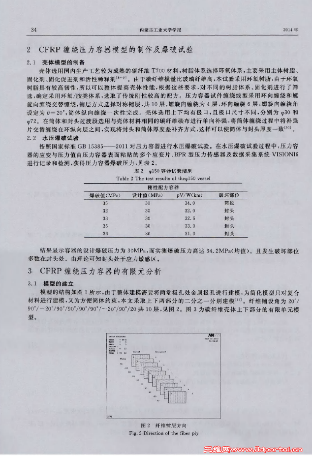

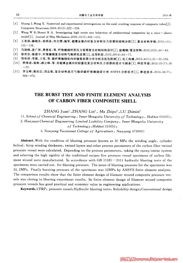

CFRP_缠绕压力容器的爆破试验与有限元分析1 b# ~4 Y- M0 v# K/ t/ O2 H
张 娟 ,张 麟 ,马质璞。,路智敏4 P& g4 a) v& G5 P8 ]
(1.内蒙古工业大学化学工程学院;2.内蒙古工大华远化学工程有限公司,呼和浩特010051;3.南阳农业职业学院,南阳473000)
: l4 I) T- [  n" |% m摘要:对一碳纤维缠绕压力容器壳体在已知爆破压强为30MPa的情况下,通过理论计算得到缠绕角、筒体螺旋向及环向缠绕厚度及各缠绕层数等工艺参数。按此工艺参数,采用环氧/胺类体系,选取了传统刚性较高的配方制备了5个碳纤维缠绕压力容器壳体试件,按照国家标准GB 15385—2011对试件进行水压爆破试验,获得爆破压强,均值为34.2MPa。最后又利用ANSYS软件对这一模型进行了有限元分析,得爆破压强为32MPa。比较结果显示:纤维缠绕复合材料压力容器的有限元设计与实测的爆破实验结果有较好的接近,使其在工程上的应用具有很好的实用价值和经济价值。
8 ^+ m/ F- r  i# S4 q关键词:CFRP;压力容器;水压爆破试验;可靠性设计;常规设计
+ O; c: S; }+ \; D* O6 Z: W中图分类号:TB323 文献标识码:A
