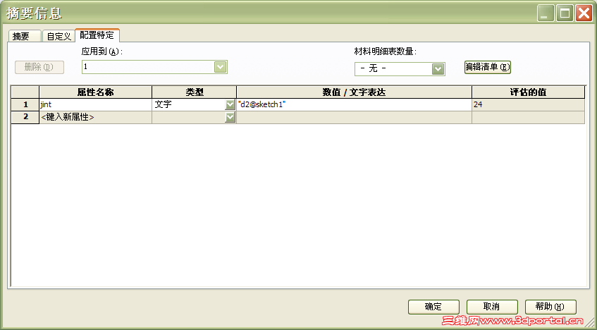

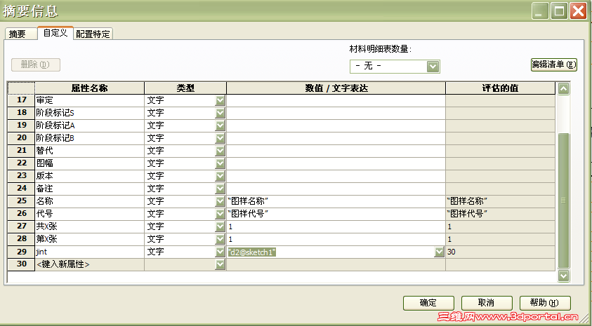

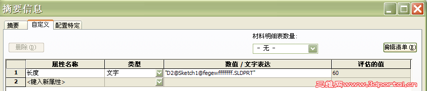

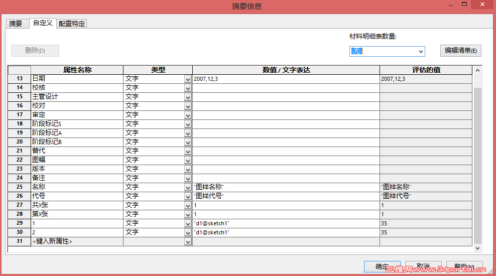

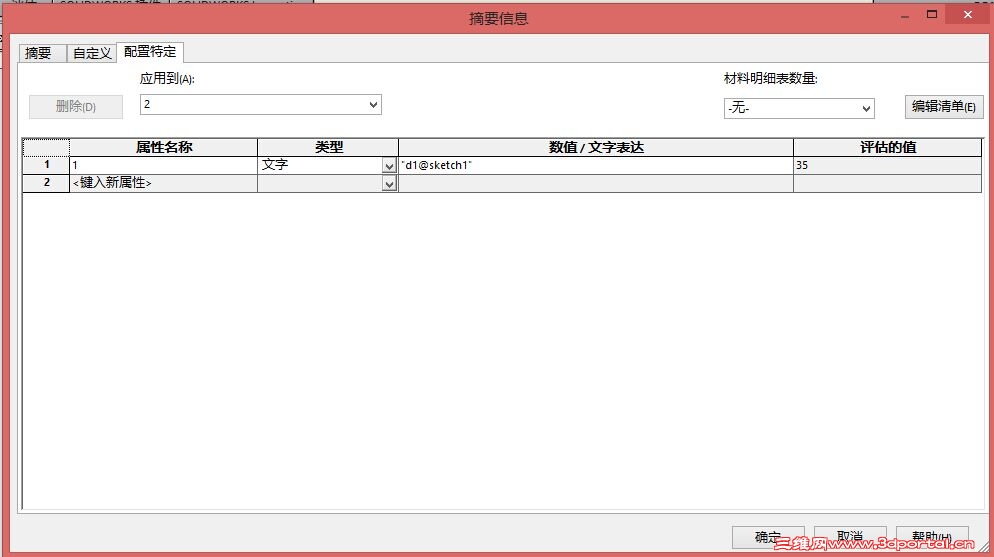

零件有两个配置1和2,然后工程图表格中链接到属性,在自定义当中,命名jint,然后输出了数值,结果总是显示配置2里的尺寸30,在指定配置中指定到1里,数值显示24,但是为什么最后在表格中显示的数值还是配置2中的30,不是指定配置了么,不知道哪里有问题,帮助看了会没明白,怎么才能显示指定配置中的结果

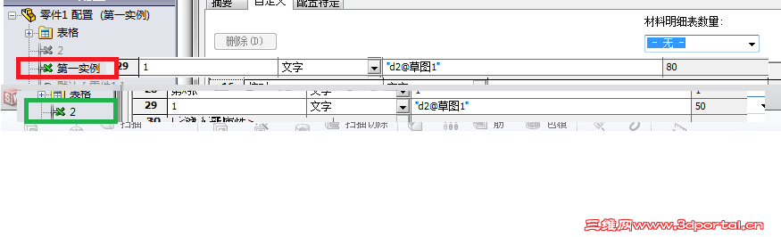

本帖最后由 jinqin11 于 2015-3-18 11:09 编辑 " O' p5 H( x2 A; s9 J& Y

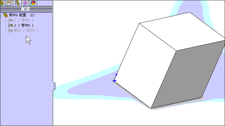

3 Q1 P2 K9 k- N1 ~1 Q$ e- v第一张图是配置里的特性,不是全局,全局的在第2张图: s6 u  W+ f! l2 V( D% e2 D
我使用手动添加配置,切换配置后,发现草图不变,及改了1配置,2也跟着变。
4 \0 ^: W9 U1 w换成设计表,就没有上述的问题,参数也可以随意调用

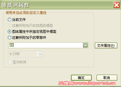

这个在模型中切换配置,肯定是会发生改变的吧,这里是工程图表格当中,图片顺序没有排好,如第二张先设置了一个jint的属性,然后再设置的指定配置。

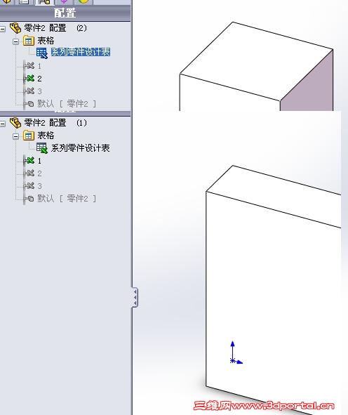

发表于 2015-3-18 13:59:17 | 显示全部楼层 来自: 中国安徽蚌埠
不清楚,我的电脑如图,手动添加的配置草图的数字不会变,但是拉伸的数据还是能变的. L! f3 a: h5 w& k
但是用设计表就完全正常。

是否没有选择尺寸影响到此配置的缘故

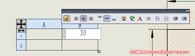

 楼主| 发表于 2015-3-18 21:47:03 | 显示全部楼层 来自: 中国浙江杭州
jinqin11 发表于 2015-3-18 16:50 static/image/common/back.gif8 i! Y+ n! f2 a2 r1 d
用设计表试下,看效果如果
; ?9 T/ L1 k# P. @) Z( ^7 h* ], i我想你可能误解了我的意思,零件有配置1和2,在工程图随意插入总表,表格中数值链接到草图尺寸,这里都是“d1@sketch1",按照配置1和2,应该分别是35和40,为什么最后显示的都是35
发表于 2015-3-18 23:17:11 | 显示全部楼层 来自: 中国安徽蚌埠
在配置树下切换,就可以看见会变的啊

我不是要切换配置,我只是想在工程图表格中显示同一个长度尺寸的不同大小
发表于 2015-3-19 08:31:03 | 显示全部楼层 来自: 中国辽宁盘锦
板上沙丁鱼 发表于 2015-3-18 21:47 static/image/common/back.gif8 v2 P" {9 B& ^: P. o
我想你可能误解了我的意思,零件有配置1和2,在工程图随意插入总表,表格中数值链接到草图尺寸,这里 ...
/ R2 O+ F" z9 p" M. [% f显示的是当前的配置
发表于 2015-3-19 08:41:42 | 显示全部楼层 来自: 中国安徽蚌埠
4 g5 `2 ]1 @' u" x! R
: G  M6 r# _5 i% }% D我的工程图也只能显示一个,不能同时显示
 楼主| 发表于 2015-3-19 09:26:43 | 显示全部楼层 来自: 中国浙江杭州
是的呢,显示的是当前配置,可看帮助里的好像是可以分开的一样。
发表于 2015-3-25 09:56:52 | 显示全部楼层 来自: 中国浙江湖州
只能同时显示一个配置的值的,不能两个配置同时显示

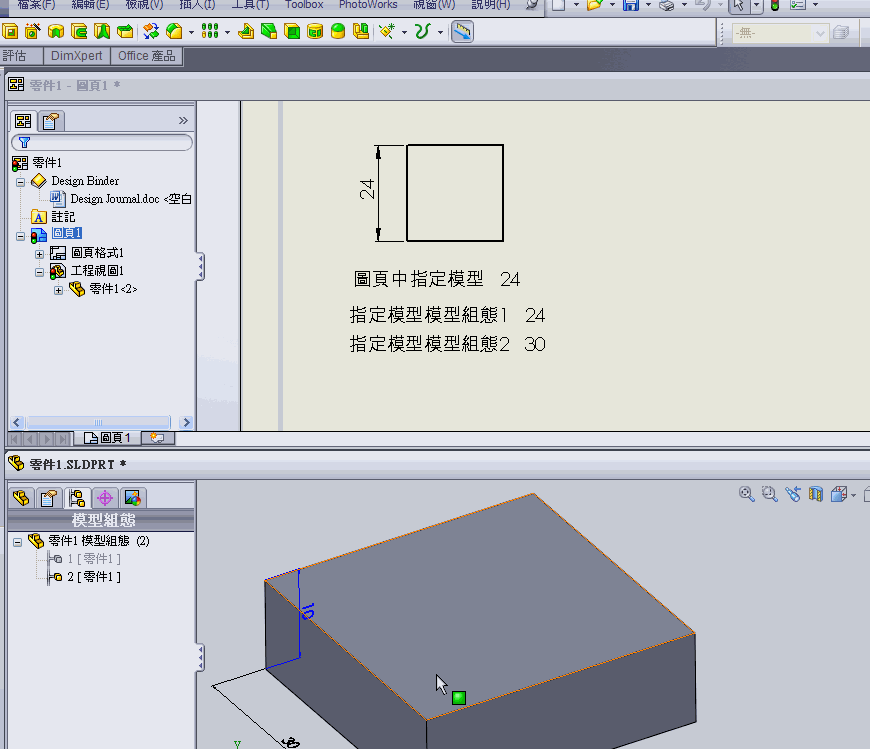

发表于 2015-3-27 15:06:25 | 显示全部楼层 来自: 中国台湾
7 `4 F. ~* J  g  K: j# x9 S# Y$ y6 \* t" L! r- z7 D+ X

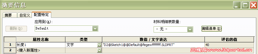

 楼主| 发表于 2015-4-11 14:37:26 | 显示全部楼层 来自: 中国浙江杭州
hero522 发表于 2015-3-27 15:06 static/image/common/back.gif

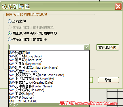

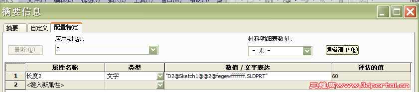

: I" s* Q! m6 K) j谢谢,这里我有点疑问,在工程图只显示模型当前配置的,那这里长度和长度1怎么找到,我这里直接把尺寸复制出来了,比如"D2@Sketch1@@2@零件.SLDPRT"这样子关联上零件的配置2,怎么能够直接链接到这个长度和长度1
这是模型设定长度
这是模型设定长度
配置2长度2
配置2长度2
配置Default长度1
配置Default长度1
工程图只显示模型当前长度2,那这个长度1和长度在哪里呢
