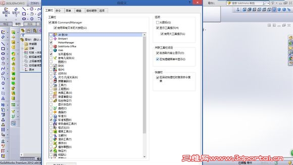

发表于 2015-3-19 13:10:26 | 显示全部楼层 |阅读模式 来自: 中国湖北武汉
: \# Y( A, W' ?* i
; M2 A: n  \: n+ d: @( T3 B1 tWin8.1中SW2014的自定义窗口显示不全怎么办?主要是对话框下面的确定  帮助按钮显示不出来。。。对话框也不能缩小   也提不上去  有哪位大神指导一下怎么弄呀???????我是新手,求指教帮助呀????
- V5 b1 e$ h% n  A   - g9 _6 E: D$ s" R
我同事的WIN7的SW2008的就没有这个问题呀    是不是WIN8的系统有问题呀???????有没有大神用 win10的系统试过有没有这个问题????????求指导赐教。。。! k- n7 {& @/ R+ P+ m

 楼主| 发表于 2015-3-19 13:55:40 | 显示全部楼层 来自: 中国湖北武汉
寂静天花板 发表于 2015-3-19 13:38 static/image/common/back.gif
/ e* k& j/ \8 ?  o: k/ B' C1 u很明显提高分辨率,换显示器
. {; z) e; F* t7 z我的是笔记本  15.6的屏  1360*780的分辨率  这个屏幕的分辨率设置里最高的设置了  而且分辨率我试过调高调低,但是效果都一样的,还是一样的显示不出来。。* S' a( o2 x" w, T0 r  c5 W" i

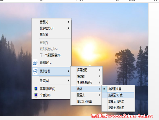

发表于 2015-3-20 09:13:53 | 显示全部楼层 来自: 中国四川成都
图形旋转90度 ,再自定义设置然后图形旋转到0度.
发表于 2015-3-21 14:50:09 | 显示全部楼层 来自: 中国浙江嘉兴
是你电脑分辨率的问题,解决方法有几种:
' i3 }% Z2 U) ?& V7 ?/ j1.把你电脑分辨率中方向改为横向,然后设置好后,再改回来. U: C1 v0 \! @/ W
2.换分辨率高的显示器,外接一个显示器改完就好。
发表于 2015-3-25 09:33:35 | 显示全部楼层 来自: 中国浙江湖州
我也遇到过这个问题,方法是也用11楼的,转了90度,改好后再改回来,反正也不经常设置。看来4:3的屏幕比较好。
