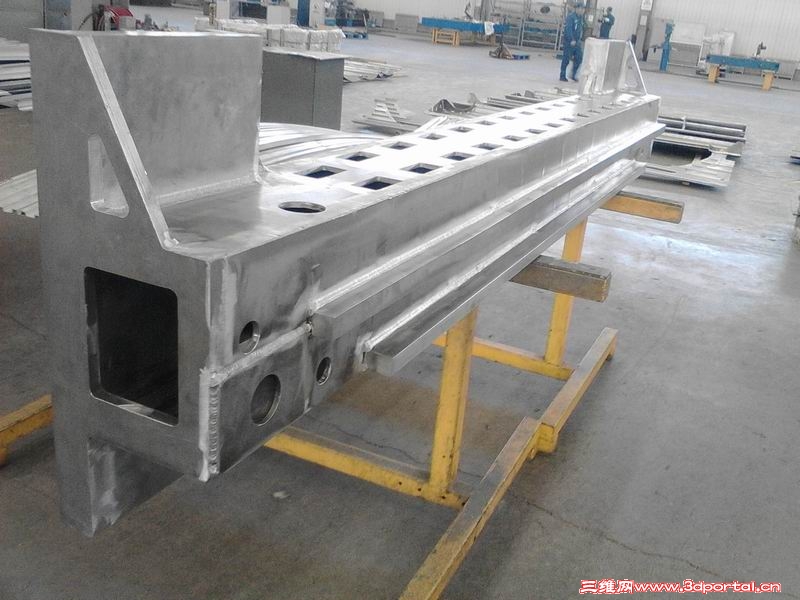

[求助] 这横梁从外表看是钢板焊接还是铝板焊接?
发表于 2015-3-20 15:02:15 | 显示全部楼层 |阅读模式 来自: 中国湖北武汉
53ded995d3b5b.jpg 14042408249677.jpg ; U' S- n. l5 H8 O/ c' M
如图所示。从外表看不像钢结构焊接件

发表于 2015-3-20 15:38:20 | 显示全部楼层 来自: 中国山东潍坊
看到焊点貌似残留些氧化皮,应该是钢板焊接,铝板焊接没有氧化皮之类的东东。
发表于 2015-3-20 16:08:31 | 显示全部楼层 来自: 中国湖南岳阳
应该是钢板焊接。外观质量非常好!
. e4 B9 |( ]. y. E9 j8 t2 @如果你将焊接部位来个特写,就更清楚了。
发表于 2015-3-20 17:48:09 | 显示全部楼层 来自: 中国安徽芜湖
从托架的木制结构来看,应该是铝的。
 楼主| 发表于 2015-3-21 01:50:05 | 显示全部楼层 来自: 中国湖北武汉
我觉得这个应该是铝焊接件!钢板焊接的不是这个颜色,而这个是没做油漆的
发表于 2015-3-21 10:05:26 | 显示全部楼层 来自: 中国安徽蚌埠

发表于 2015-3-21 12:41:55 | 显示全部楼层 来自: 中国陕西西安
单从外观看,铝焊接件的可能性更大。

发表于 2015-3-21 14:46:44 | 显示全部楼层 来自: 中国安徽芜湖
技术要求如下:& N5 p/ q+ B" H% C. G
焊前清磨各焊道焊接基面。
! u: T- G. b5 t: h焊后喷砂,清磨焊接突起和飞溅。
发表于 2015-3-21 15:35:05 | 显示全部楼层 来自: 中国陕西西安

铝合金的吧
发表于 2015-3-24 12:48:00 | 显示全部楼层 来自: 中国四川成都
这个光看还不能确定吧……带个磁铁吸一下……
发表于 2015-3-24 13:44:25 | 显示全部楼层 来自: 中国河北廊坊
像是热镀锌后的
发表于 2015-3-25 17:06:25 | 显示全部楼层 来自: 中国河南新乡
肯定不是钢的!

你这明显是铝合金的
 楼主| 发表于 2015-3-25 23:10:52 | 显示全部楼层 来自: 中国湖北武汉
铝焊接技术好的焊工不好找吧?

发表于 2015-4-1 14:05:13 | 显示全部楼层 来自: 中国上海
应该是钢材焊接,估计进行过磷化防锈处理.
发表于 2015-4-19 10:07:02 | 显示全部楼层 来自: 中国山东青岛
如果是雕刻机横梁之类的,应该是铝制
发表于 2015-4-19 12:39:00 来自手机 | 显示全部楼层 来自: 中国河北
称重一下,或者上磁铁,或者敲击听声音
发表于 2015-4-19 21:05:21 | 显示全部楼层 来自: 加拿大
雕机的横梁能否用铝型材。
