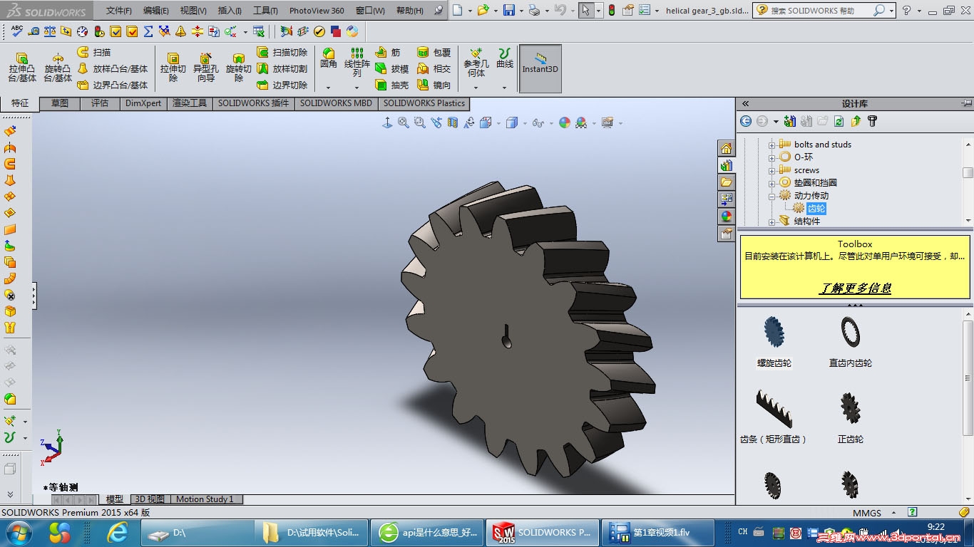

solidworks设计库调出的齿轮可以编辑吗?谢谢。

发表于 2015-3-21 20:49:43 | 显示全部楼层 来自: 中国江苏苏州
是要单独存零件的,否则每次打开都会变的
发表于 2015-3-22 07:31:59 | 显示全部楼层 来自: 中国广东佛山
要养成习惯,凡是要调用到标准件库,哪怕一口螺钉,你都应另存为放在别的文件夹,今次你看好像无问题,等到你下次重装软件,更新软件,或换电脑,这时再打开你才发现问题来了,不是找不到,就是全部标件乱套,变大或变小了。我经常遇到,所以是经验来的。

发表于 2015-8-23 09:14:43 | 显示全部楼层 来自: 中国江苏苏州
先解除该零件的属性,然后就可以随意编辑了。
