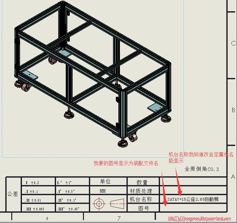

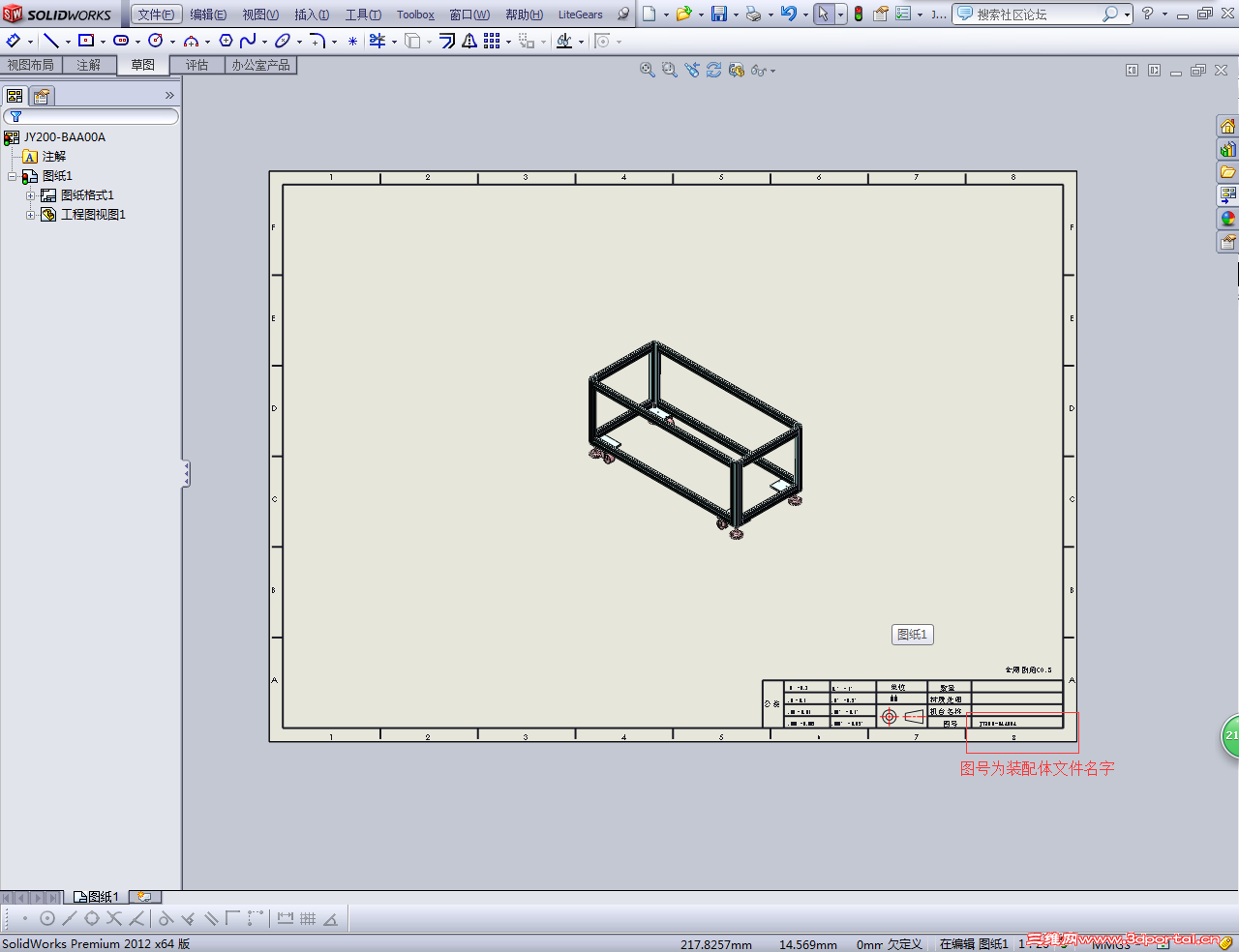

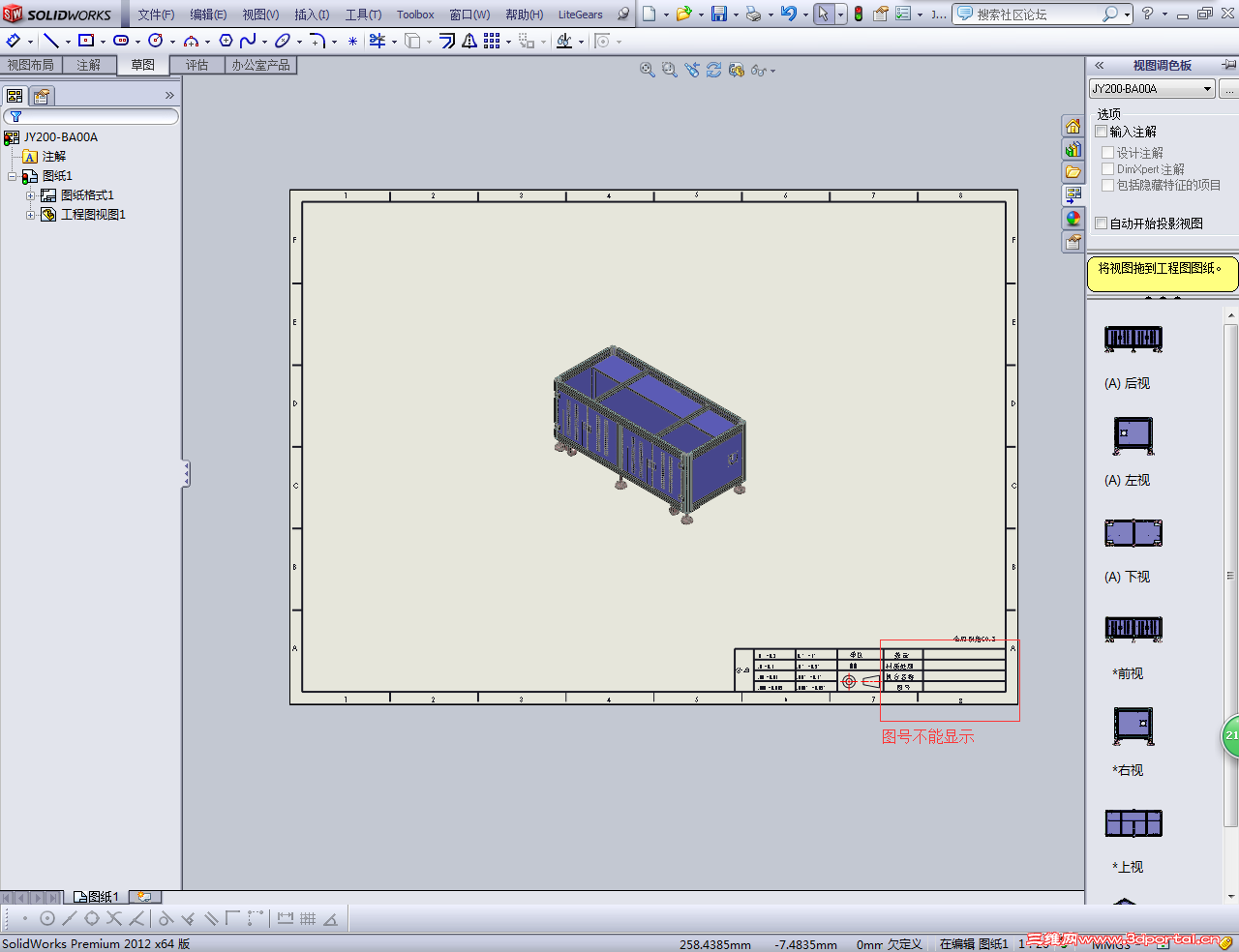

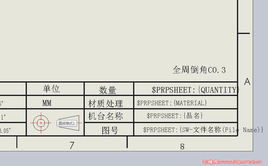

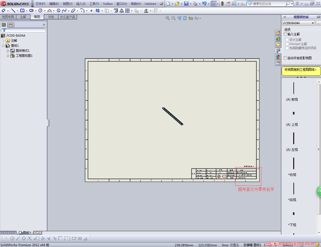

SW出工程图时,在工程图模板设定的后,把零件生成工程图,工程图会自动把零件名显示为在图号一栏,装配体在生成工程图时,显示不出来
" R8 R4 N" C; ?2 n8 \) M* _. l% k但是我调了同事一个装配体,生成工程图时,同样一工程图模板却能显示出来,请高手支招
7 p$ g; _  c4 {4 V+ u, {& r, v5 b  [+ \1 {

你同事在建模的时候,把零件定义了属性;而你没有对模型定义属性,工程图中当然不显示。$ V/ S  j5 {' f) _) _5 t0 o" j
你同事没有告诉你?

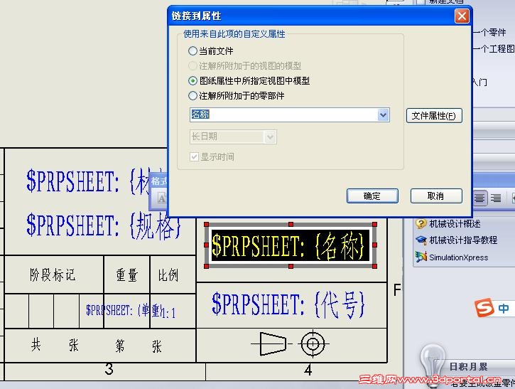

 楼主| 发表于 2015-3-24 09:55:02 | 显示全部楼层 来自: 中国广东东莞
工程图模板有做链接

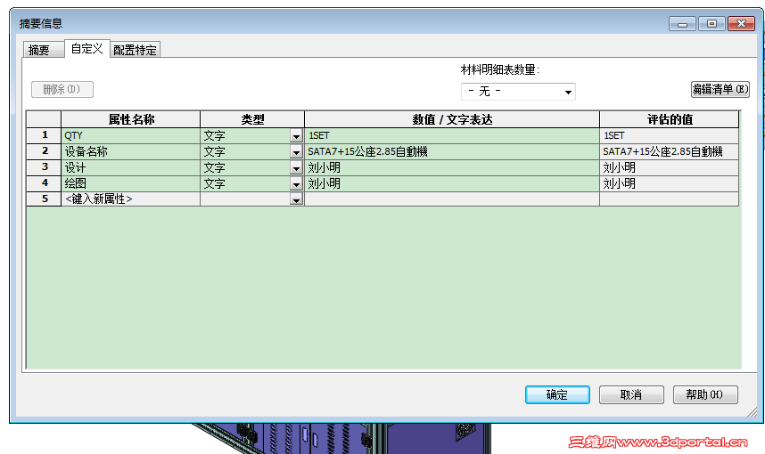

 楼主| 发表于 2015-3-24 10:02:12 | 显示全部楼层 来自: 中国广东东莞

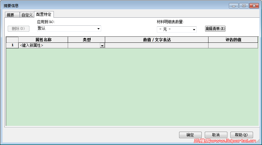

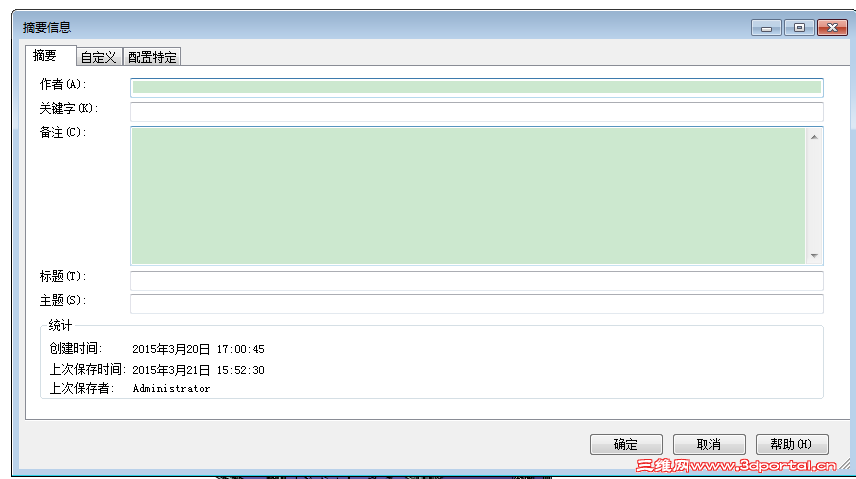

不是工程图模板的问题,因为在同一个模板下,一个装配体能显示出名,另一装配体显示不出名字。我想应该是装配体属性设置不同。但是看了两个文件的自定属性设置都是一样的( r7 d6 Y6 w+ m1 u+ B3 b5 n, @
如下图6 e8 j8 T: m0 m9 I7 y* D

你的高级模板参数里没有代号、名称等,工程图是调用零件图里的属性参数。没有的话就为空格
发表于 2015-3-25 20:56:08 | 显示全部楼层 来自: 中国广东深圳
自定义属性里写的是“设备名称”,图纸里链接的属性叫“品名”,你这要是能自动链接上就见了鬼了。建议楼主先了解下SW的自定义属性及属性链接吧。

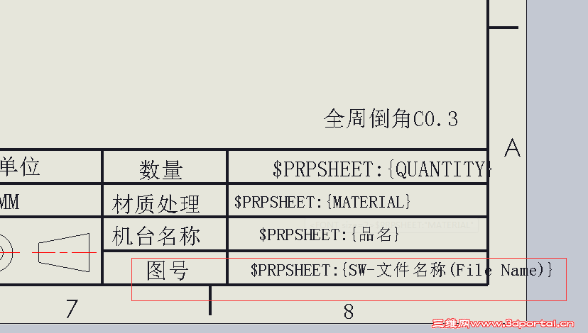

 楼主| 发表于 2015-3-26 10:20:40 | 显示全部楼层 来自: 中国广东东莞

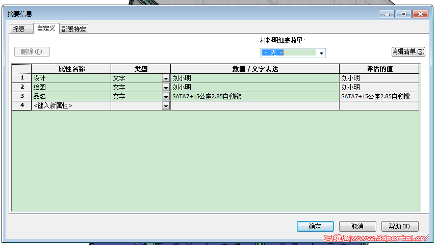

我理解你讲的意思,自定义属性里写品名,工程图纸里才能链接到,如下图:# v+ F2 I3 H; `) y) A
) U- g+ c. b9 D# V& @1 |) @* e$ u# W1 [* ~1 l% K
我要的是图号显示为装配体文件名,我的显示不出来

发表于 2015-3-26 20:25:26 | 显示全部楼层 来自: 中国广东深圳
lxm311 发表于 2015-3-26 10:20 static/image/common/back.gif
$ U% b3 D- x+ [- l0 m+ K我理解你讲的意思,自定义属性里写品名,工程图纸里才能链接到,如下图:
) Q" `) D/ t: Z8 C8 m. S" ]9 m( T; w一说你就说理解了,理解了你就把这些链接关系理理清楚呀,看看工程图模板里链接的属性叫啥名字,就在零件属性里把对应的自定义属性改成啥名字不就好了吗?
