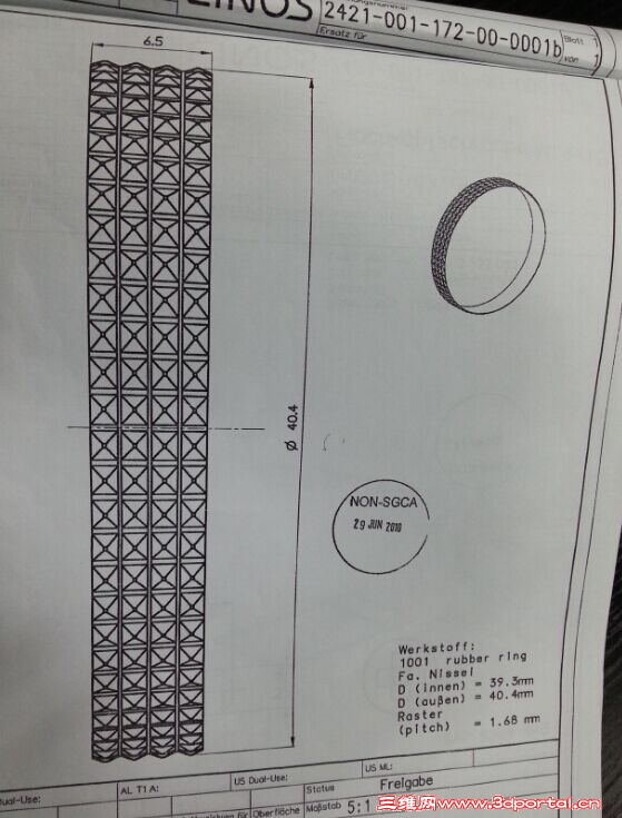

QQ图片20150323082251.jpg & _' Z: v4 l' |+ }5 c5 _$ f
如上图,求教各位高人,这个怎么画3D,尤其是那个锥形的,希望各位高人给上传个文件或者视频教程,谢谢了

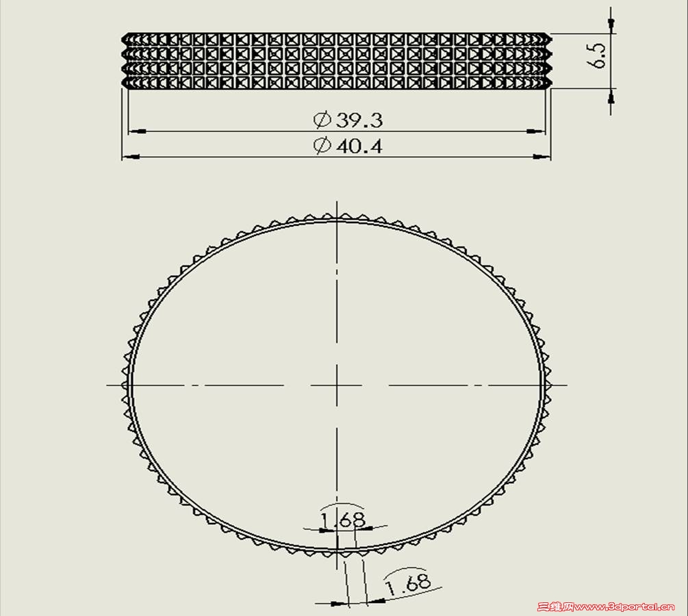

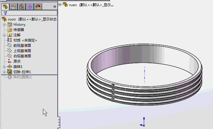

发表于 2015-3-23 10:06:48 | 显示全部楼层 来自: 中国广东深圳
环阵列" k. h$ b6 L) |' d( j) B! I
ruon.gif & I- k8 q) Q7 R2 V, c. V
+ |# L7 a7 t. O% x
2015 part& g8 a* H2 |0 j/ [
ruon.rar (1.33 MB, 下载次数: 16)
阿帕奇 + 3

发表于 2015-3-23 15:25:01 | 显示全部楼层 来自: 中国台湾
本帖最后由 hero522 于 2015-3-23 15:26 编辑 8 G( |: I9 _# d. i' V* W
! }9 P# h6 P2 h3 D( D5 Z' L5 g
學習danilso做法,來一個2008的 零件2.zip (959.58 KB, 下载次数: 4)
