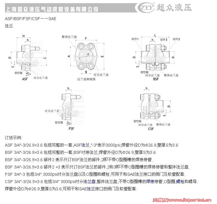

ASF是什么法兰,哪里能下到标准' d  V5 m7 q6 O8 f9 p: i1 D
发表于 2015-3-24 16:57:26 | 显示全部楼层 来自: 中国四川成都
是SAE法兰,应是法兰生产厂家的自编代号,除了ASF外,还有BSF、CSF、FSF等多种。具体参数可咨询厂家。/ T8 ^' H, w1 I* {: V8 X
