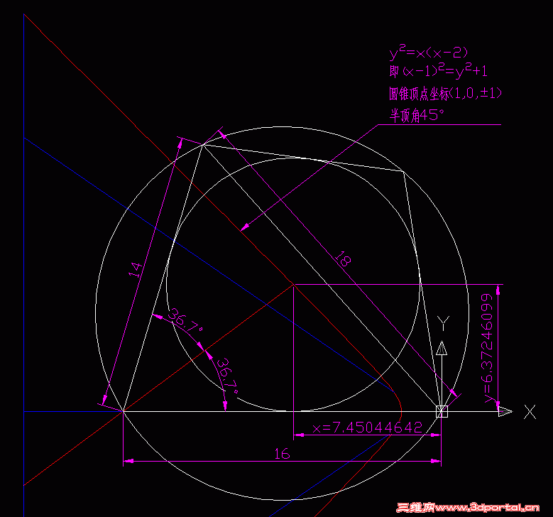

发表于 2015-3-23 16:26:36 | 显示全部楼层 |阅读模式 来自: 中国湖北武汉
求解法" K4 l* p" m0 ~1 L
: C- k2 ~1 i9 l
2 U4 f2 g; A) d5 H8 S
。。。。。。。。! N! e, \' e2 H5 Q3 |

发表于 2015-3-24 21:32:33 | 显示全部楼层 来自: 中国北京
woaishuijia 发表于 2015-3-24 07:55 static/image/common/back.gif
& u8 o7 u$ V, r5 S% H* p# T- Y可以这样的:+ l* Y5 w2 H" ?, d6 L6 c# M) S' ^
发表于 2015-3-24 21:57:08 | 显示全部楼层 来自: 中国北京
几何作图:+ D6 E- n/ ^) Y( v
- [1 `9 Z3 b+ C2 B3 y0 a chigui.png & a* d1 ^6 i( S) l3 ^- k

发表于 2015-3-30 11:46:16 | 显示全部楼层 来自: 中国安徽蚌埠
gongwen0519 发表于 2015-3-24 21:57 static/image/common/back.gif
, N5 ?7 }9 P- l/ T, D几何作图:
* ]) j. C2 }6 x. ~- W2 |2 o
为什么I点是圆心,看不懂,求解释
发表于 2015-3-30 15:45:01 | 显示全部楼层 来自: 中国北京
本帖最后由 gongwen0519 于 2015-3-30 16:09 编辑 3 M: o/ Z' ^9 P9 g$ f' v7 i
jinqin11 发表于 2015-3-30 11:46 static/image/common/back.gif
+ C# {1 K+ e3 U- v( ^4 t5 q4 x2 {" \2 r为什么I点是圆心,看不懂,求解释
; X8 t; M, u7 Z/ H( |0 S+ O; { 不难解释吧,看图:0 {. f( C3 f( V  f  P7 c" r
∠1=∠A,(∠B+∠C)/2=90°
' M# l) c" C* k8 c5 @: b; Q∠1+∠2+∠3=∠A+90°
  Q0 S8 {: |7 d* J4 u. k9 ?
$ n# K* d% r$ k- @4 k此角所对弧=180°-2A
* A( h' O$ @/ D0 N, t9 v* z
& f6 r& V' J5 N: }/ z1 g
圆周角等于所对圆心角的一半:
5 P5 ^- d* m1 f* q( S( s5 O
+ b% }6 S4 x% O, ]

发表于 2015-3-31 08:36:42 | 显示全部楼层 来自: 中国安徽蚌埠
gongwen0519 发表于 2015-3-30 15:45 static/image/common/back.gif( J' o; y; F$ u! _1 C0 p0 y
不难解释吧,看图:
- A, j) j# r' d8 D8 f∠1=∠A,(∠B+∠C)/2=90°
* n' o" M( m# D# s0 e7 h6 M% p( P∠1+∠2+∠3=∠A+90°
$ ?9 @* g" Q+ ^4 ^  A% Y此角所对弧=180°-2A,有点不懂,
0 L/ l! H% h- `& B/ A& g0 |2图都明白了
发表于 2015-3-31 08:39:13 | 显示全部楼层 来自: 中国安徽蚌埠
gongwen0519 发表于 2015-3-30 15:45 static/image/common/back.gif& a! K" {. ]# l
不难解释吧,看图:3 O+ o% J1 W1 R/ f
∠1=∠A,(∠B+∠C)/2=90°
5 D$ x& m7 \! }+ c& K0 b9 W∠1+∠2+∠3=∠A+90°
; S& ?, T+ n- z( \* C( y- S. h谢谢你的解释
