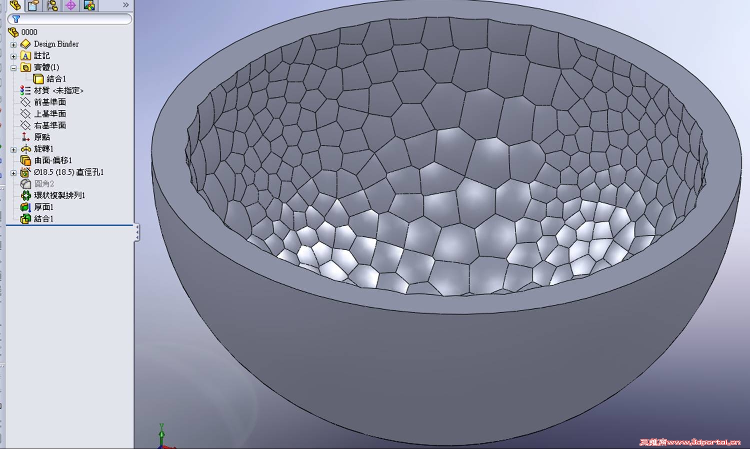

画下面这样的纹路有快一点的办法吗?还是要一根线一根线一个框一个框的去画?整体看上去是要不规律的。' E( E5 Y/ G) x+ H* w. J

问题是画好纹路后,还得做面,也就是每个小框里的面要有一点凸起。

发表于 2015-3-24 13:55:29 | 显示全部楼层 来自: 中国台湾
004.gif # ~) u) Z1 k) s8 c7 W. f7 {

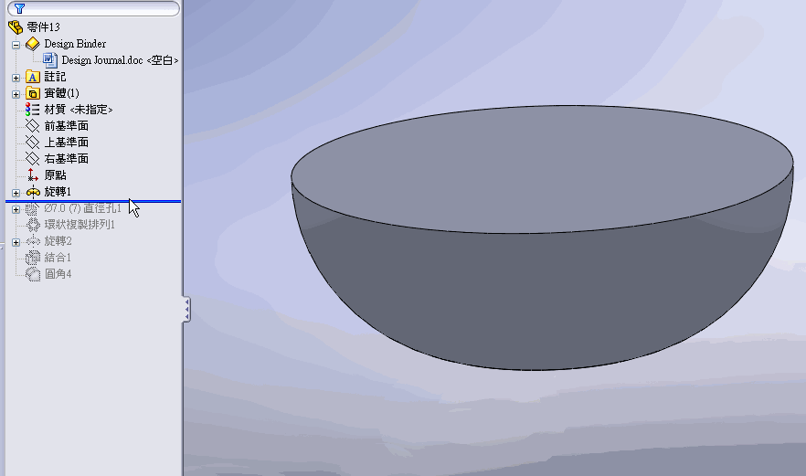

发表于 2015-3-24 18:16:50 | 显示全部楼层 来自: 中国台湾
本帖最后由 hero522 于 2015-3-24 18:44 编辑 6 L7 |& ^0 W8 x
QQ654321 发表于 2015-3-24 17:42 static/image/common/back.gif# }/ v( x: i/ q. X/ E
7.0直线孔?如何实现那个图片的效果
" d4 L3 s3 e1 S: F. E) h3 n. o# y3 s 004.gif
4 t8 V2 \: `# Z+ }/ F) y' { 圖片1.jpg / c+ y0 p% u# k: q
0000.zip (2.37 MB, 下载次数: 24)
阿帕奇 + 3
