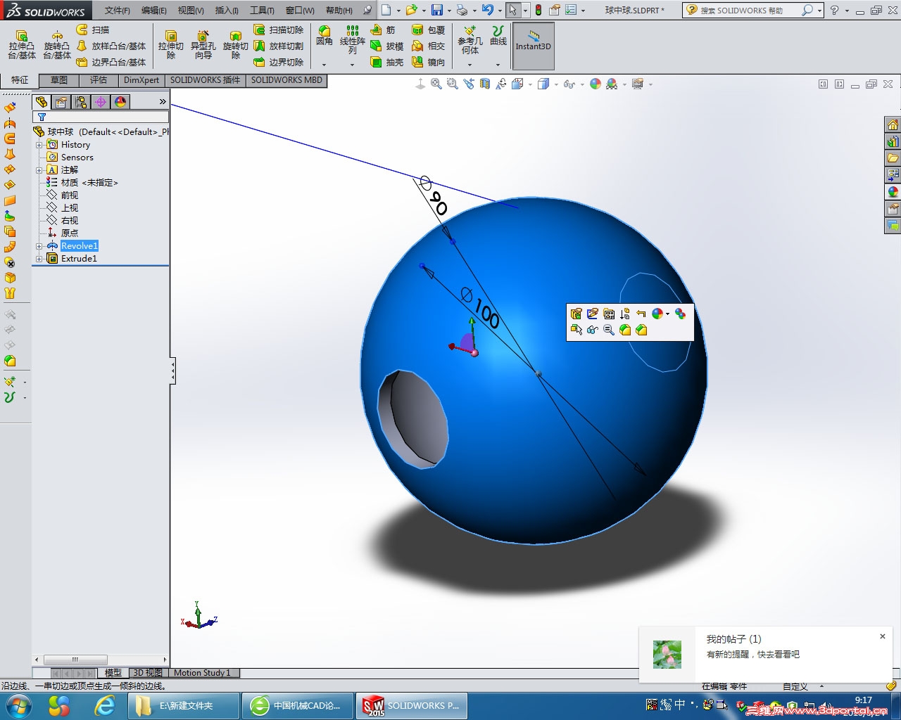

2015sp2.1右键怎的没有更改透明度了.

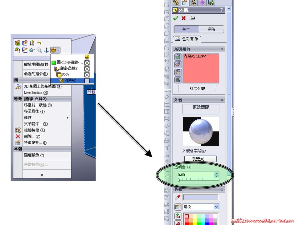

你這零件應該這麼做吧,組合件才是如你所說的方式
* h) e3 s% h+ @9 m1 u9 E 簡報1.jpg ( k: y' p8 s/ }
