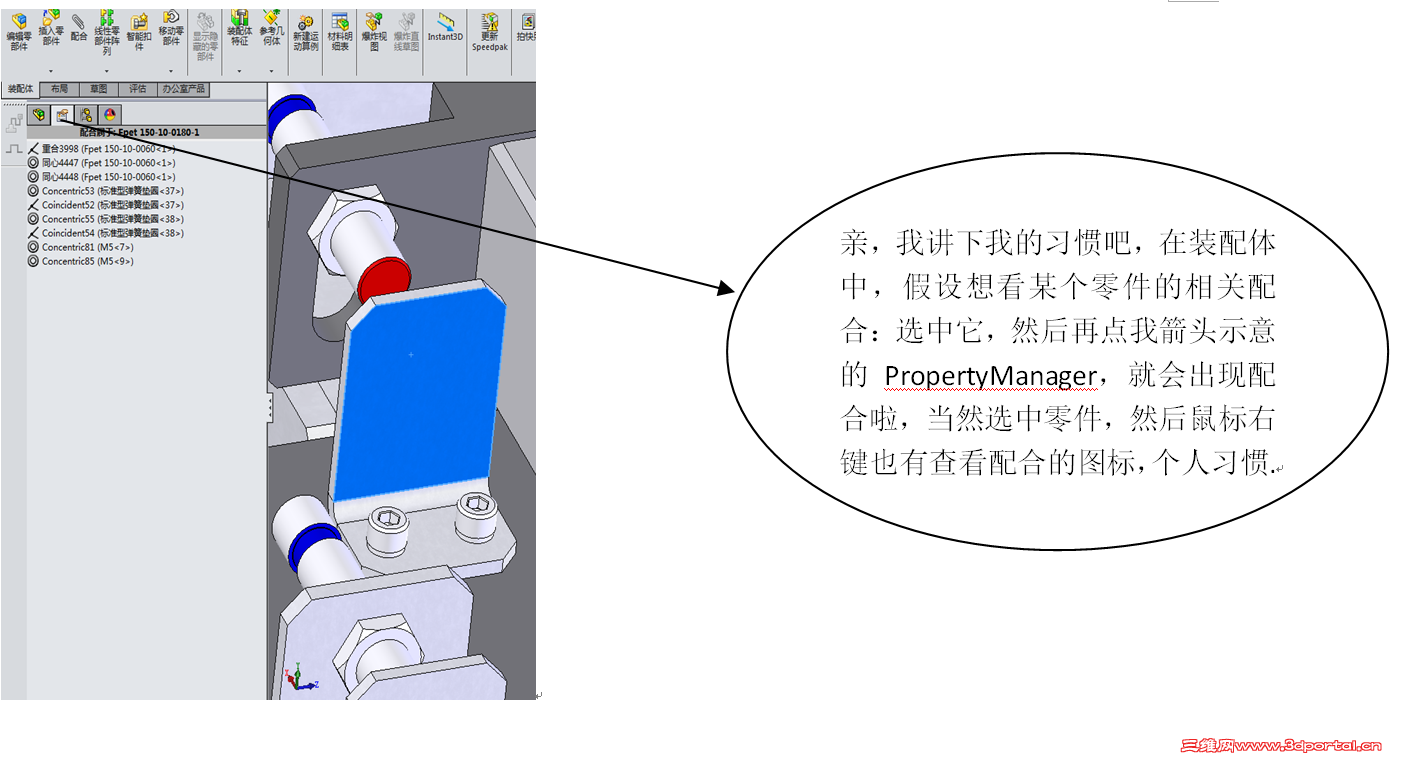

发表于 2015-3-24 13:23:31 | 显示全部楼层 来自: 中国广东东莞
,我个人的习惯
3 X1 h7 ]# R* e" b, J( p( P3 C. n
goto3d + 2 应助

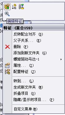

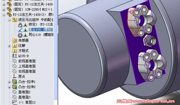

发表于 2015-3-26 17:02:05 | 显示全部楼层 来自: 中国安徽蚌埠
点击零件进入配合如图,选择什么配合都会颜色显示,右击可以编辑配合
