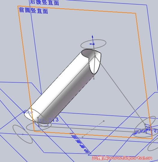

  \) b* C* ?" ?9 v斜管无法展开  附件是零件  钣金高手 看一下 该如何解决  T: q1 j- @% I6 j; k
solidwork 2011

 楼主| 发表于 2015-3-25 16:19:41 | 显示全部楼层 来自: 中国江苏南通
寂静天花板 发表于 2015-3-25 15:55 static/image/common/back.gif
5 Y% `7 ^/ E' z% d你切个缝啊,你连成一体怎么展开呢
/ r( R! c8 d+ u6 F; q% X$ Z有缝

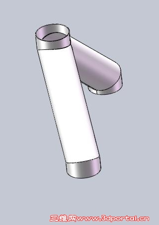

 楼主| 发表于 2015-3-25 16:24:44 | 显示全部楼层 来自: 中国江苏南通
主体

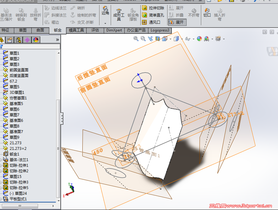

发表于 2015-3-25 16:34:33 | 显示全部楼层 来自: 中国广东东莞
看这行不

发表于 2015-3-25 18:13:55 | 显示全部楼层 来自: 中国上海
可以展开的呀!!
阿帕奇 + 3
发表于 2015-3-25 19:35:54 | 显示全部楼层 来自: 中国河南新乡
你只要是用钣金作的,就能展开,你用其它方法做的要转化成钣金才能展开
阿帕奇 + 3

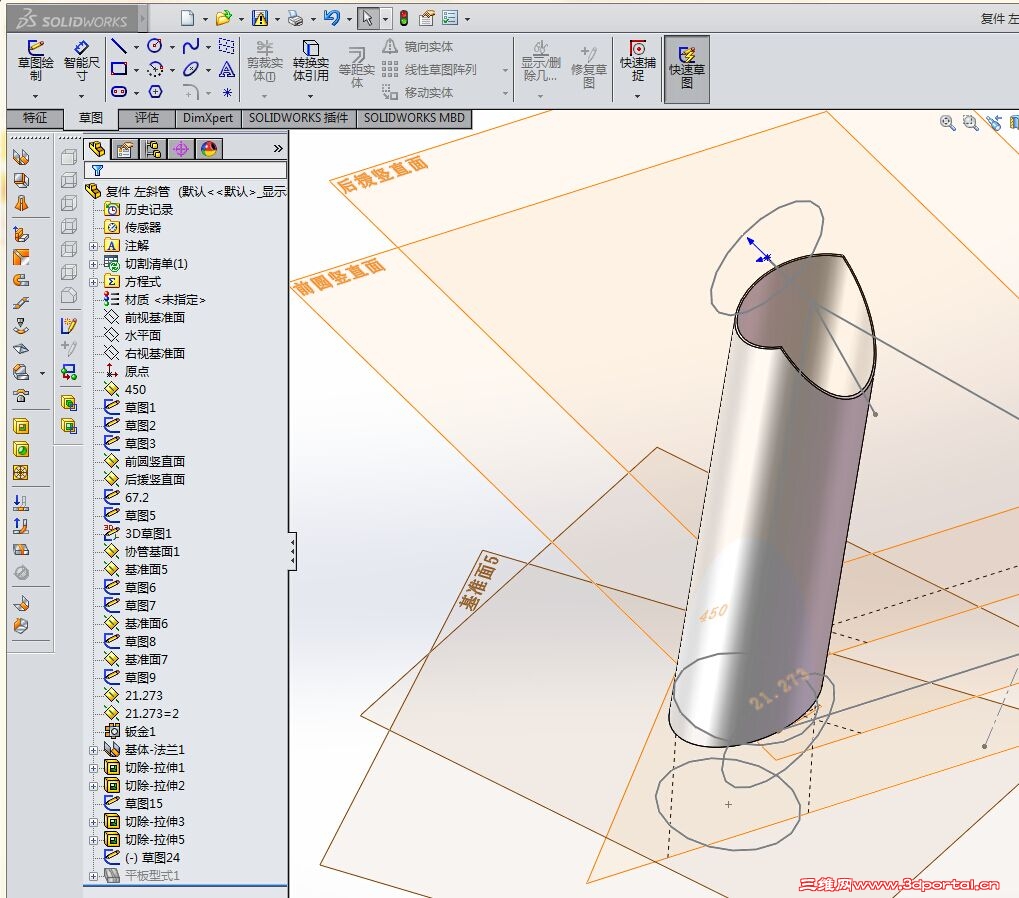

 楼主| 发表于 2015-3-26 16:17:04 | 显示全部楼层 来自: 中国江苏南通
GZQGZQ123 发表于 2015-3-25 18:13 static/image/common/back.gif/ `8 E0 ^& I. b0 ?2 K8 F% M  k0 J& _
可以展开的呀!!
$ h8 e, |, X+ J3 t# z' J* h你直接用 我的零件 展开的吗      没做任何改动吗

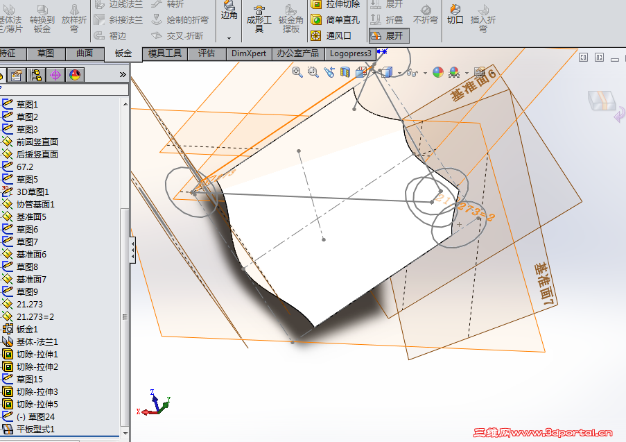

发表于 2015-3-26 17:04:22 | 显示全部楼层 来自: 中国广东东莞
ProeSky 发表于 2015-3-26 16:17 static/image/common/back.gif/ W: [0 l! z3 ^9 E
/ S7 t' d8 `0 G8 j" I
你的图没改,就用鈑金展开
 楼主| 发表于 2015-3-26 20:46:18 | 显示全部楼层 来自: 中国江苏南通
tolam 发表于 2015-3-26 17:04 http://www.3dportal.cn/discuz/static/image/common/back.gif# F3 d' w0 p6 [, }. V% J) l# C8 p
你的图没改,就用鈑金展开
" ?% e% i) @3 L: Z4 {% @
3 Y8 F' N: R& x7 E  我让  朋友 用 solidwork 2014 试过 可以直接 展开  # [" X9 J+ M: o6 N2 F3 }* H
solidwork 2011 不行  估计 是在 两个 切口 过渡处 有台阶造成的
发表于 2015-3-26 21:39:41 | 显示全部楼层 来自: 中国广东珠海
solidwork 2011固定面点开口的线就可以了

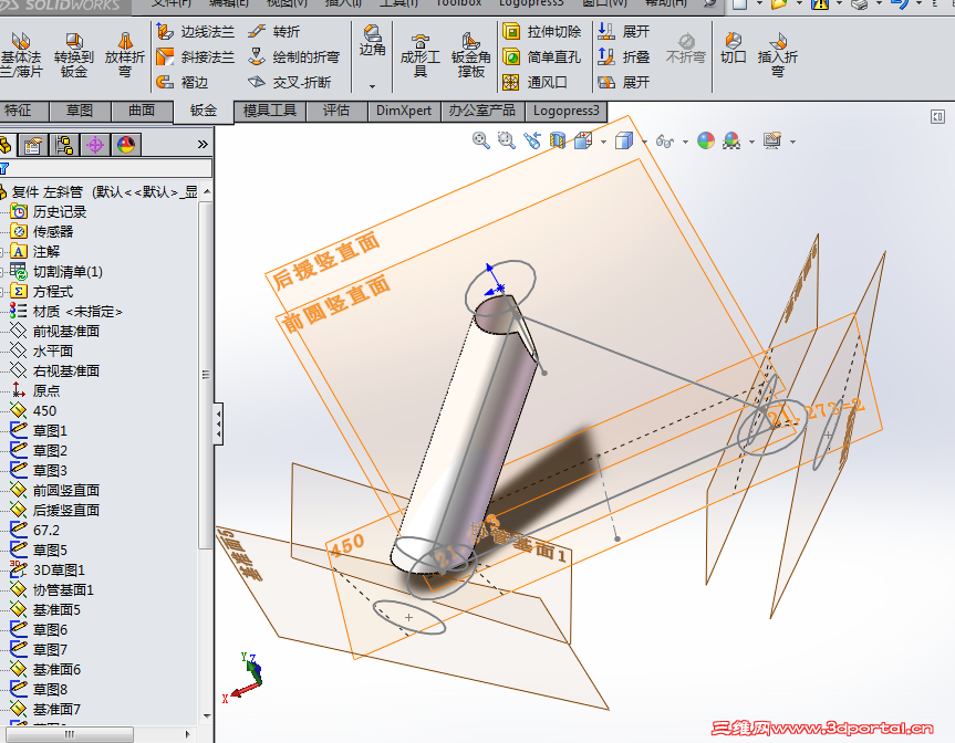

发表于 2015-3-27 10:29:31 | 显示全部楼层 来自: 中国上海
2 |1 F, ]4 V" Q9 `/ @: \5 L你直接用 我的零件 展开的吗      没做任何改动吗
- ~5 ?6 q$ g% m4 H( l+ B
是的,不过我的是2015版的SW!!
发表于 2015-3-27 12:40:35 | 显示全部楼层 来自: 中国江苏无锡
你这是圆柱体。肯定可以展开。
发表于 2015-3-27 15:02:00 | 显示全部楼层 来自: 中国北京
你的模型固定面怎么选不上?你是不是插焊件了,怎么还有切割清单?
