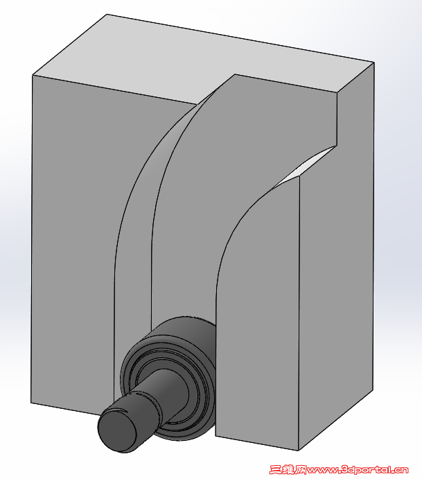

1 @1 t2 P( Z7 p7 A如图示,要求CF轴承能沿着带槽工件的槽滑动,请各位帮忙看一下?

在CF轴承的图中作一个蓝图点,在带槽工件的槽中作一轨迹线,轨迹线是多段的要将各段合成一个样条曲线,在配合中让点在曲线上就行了

 楼主| 发表于 2015-3-26 14:55:44 | 显示全部楼层 来自: 中国浙江温州
zhict8866 发表于 2015-3-25 19:31 static/image/common/back.gif
  r$ y- e* j/ c; z1 n4 \在CF轴承的图中作一个蓝图点,在带槽工件的槽中作一轨迹线,轨迹线是多段的要将各段合成一个样条曲线,在配 ...
$ ]! o" D  s& i* x2 G: G0 D您好,在装配体中无法选中组合曲线呀?
发表于 2015-3-29 19:40:30 | 显示全部楼层 来自: 中国河南新乡
SMALLGHOST 发表于 2015-3-26 14:55 static/image/common/back.gif
: @' E8 W2 G5 I% j, ~, i: r9 T$ l$ y您好,在装配体中无法选中组合曲线呀?
! m8 c' F! N/ u. @0 H$ K* S把草图显示打开,把你要配合的草图显示出来就可以了,多段拟合样条曲线
发表于 2015-3-30 08:12:51 | 显示全部楼层 来自: 中国山西太原
单面相切不行吗?
发表于 2015-3-30 15:41:29 | 显示全部楼层 来自: 中国河北邯郸
高级配合延路径
