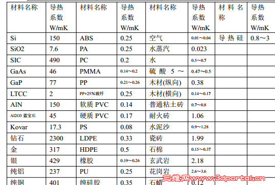

[分享] 常见材料导热系数
发表于 2015-3-30 14:39:24 | 显示全部楼层 |阅读模式 来自: 中国陕西西安
常见材料导热系数/ L% t+ L' I( K+ F+ t
. ~* z" d: R, ^
常见材料导热系数.pdf (210.98 KB, 下载次数: 32)
goto3d + 5 好资料,感谢您对论坛的支持!
 楼主| 发表于 2015-3-30 14:42:54 | 显示全部楼层 来自: 中国陕西西安
部分图片$ K7 T# H/ v! |2 I. n1 ^+ Y, o
: O' v# c% N' n- k1 k
1.PNG 3 u  ~5 t1 K/ S& s. i( V2 ^; I) U
! Q. g3 F0 u( ^8 ~( v* h' ?7 m0 P
2.PNG ' G* t! p6 I& B. _$ q
) U9 n5 _- }* m 3.PNG & C. p, U& N* s# a- c( ^5 V; C
% \4 Z* h: T1 J+ M2 K$ y

发表于 2015-7-8 10:15:14 | 显示全部楼层 来自: 中国陕西西安
导热系数与材料的膨胀系数有联系吗

 楼主| 发表于 2015-7-8 19:37:25 | 显示全部楼层 来自: 中国陕西西安
yangmin029 发表于 2015-7-8 10:15 static/image/common/back.gif
% Z# Z* o! B1 L+ n# Q( o$ Y/ n导热系数与材料的膨胀系数有联系吗
. U1 B/ ?1 y8 f  H: i* q5 w; F应该没有直接联系。
