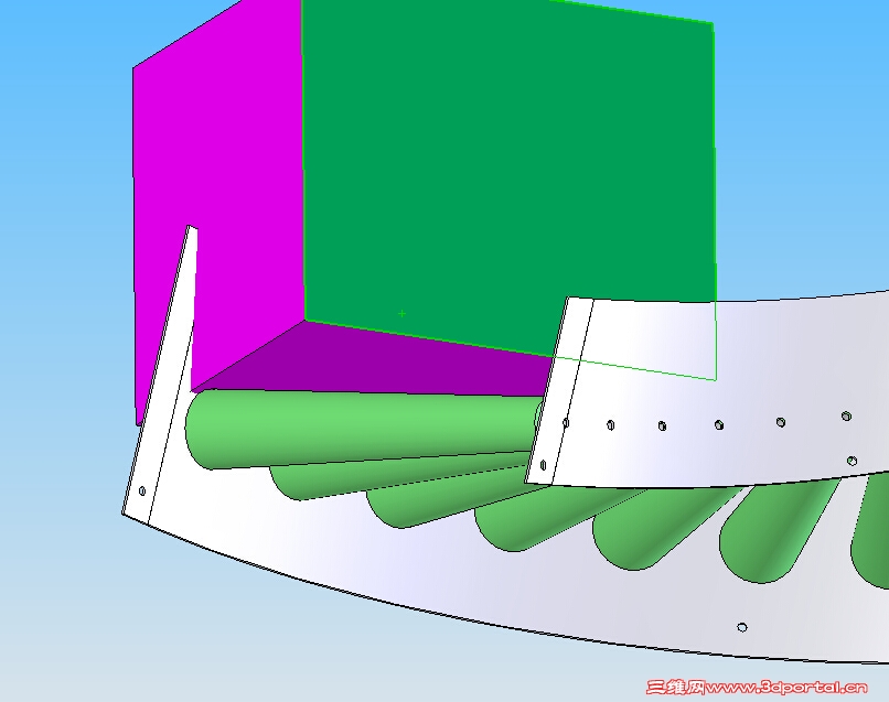

8 ^/ j8 L$ h) a; `! p, n* v. y这个装配怎样做了     箱子 要贴在锥的滚筒上  沿着草图线轮廓上运动    ??

与某面保持一定距离的配合就可以做到
, ^/ E/ i' N# n; n. u3 v+ i1 ^" n我试了 很久 都做不到 能否演示一下可以吗

+ W3 J  u  H" m1 x2 H与某面保持一定距离的配合就可以做到
2 h: o0 w- V* U2 m5 Y这是按螺旋线的轨迹运动    某面保持一定距离  具体哪一个面了  一配合就出现错误了

% \9 H& f( c, t& n. Q: [+ P( R; d* v
他是想让滚子也动

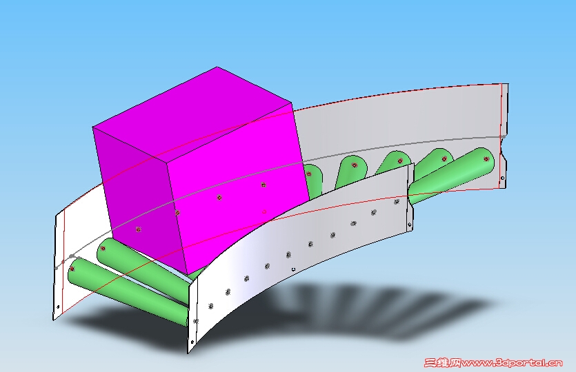

提供一个可行方案供参考
