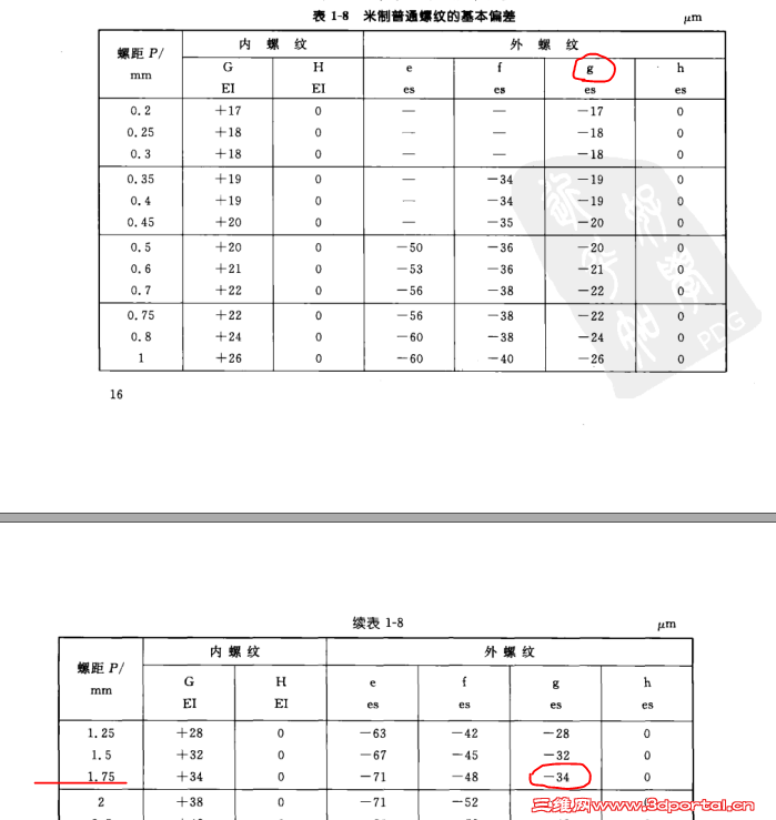

已知螺纹为m12-7g.那么中径公差怎么计算啊?上偏差和下偏差。

M12粗牙螺距为1.75,中径基本尺寸=12-1.75×0.6495=10.863. l2 G" V/ V- J% W
中径公差带代号为7g,g为基本偏差,查得基本偏差上偏差=-0.038,7为公差等级,查得公差=0.2
. n: _3 d& ]. I% m2 Z8 d% y: D' _1 E综上可得该螺纹
7 P2 f" ^! \& N中径最大极限尺寸=10.863-0.038=10.845, j; t" v; \2 e
中径最小极限尺寸=10.863-0.200=10.663

1、查表得出中径基本尺寸10.863
6 W& |  `6 o5 R" w5 u) z& k3 f( _, g8 d1 e0 E% x5 A. v) x
/ ]" J( N% N7 Y2 t
, K1 I7 R( t! c/ I9 t$ g/ u/ ?2、查表得基本偏差-0.034# N3 j, q2 o( ?/ i) |
; t4 \* ^' o: o" L+ n 65.PNG
+ x5 V: U0 A' R# G# ]. u' h+ S! z
3、查表得中径公差为0.1908 v) a6 w0 X  G  ~
" g2 N, T% J, F, ^/ M* D2 l, A
7.PNG 4 U# S3 w. A  [1 B( R2 o
+ d9 e, ?$ X8 b1 w* i6 }4、由公差带位置得出上偏差-0.034/2=-0.017;下偏差为-(0.034/2+0.190/2)=-0.112。
+ U1 V+ c0 j2 y; T' Y; P所以中径尺寸为10.863 -0.017/-0.112。
