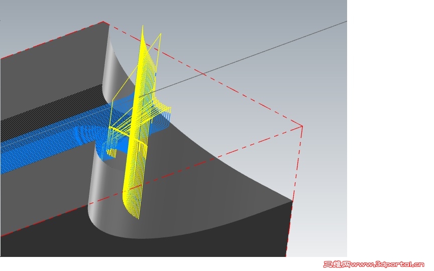

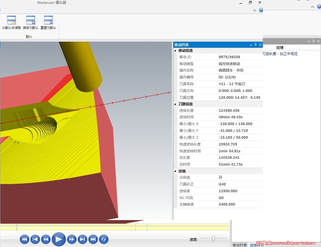

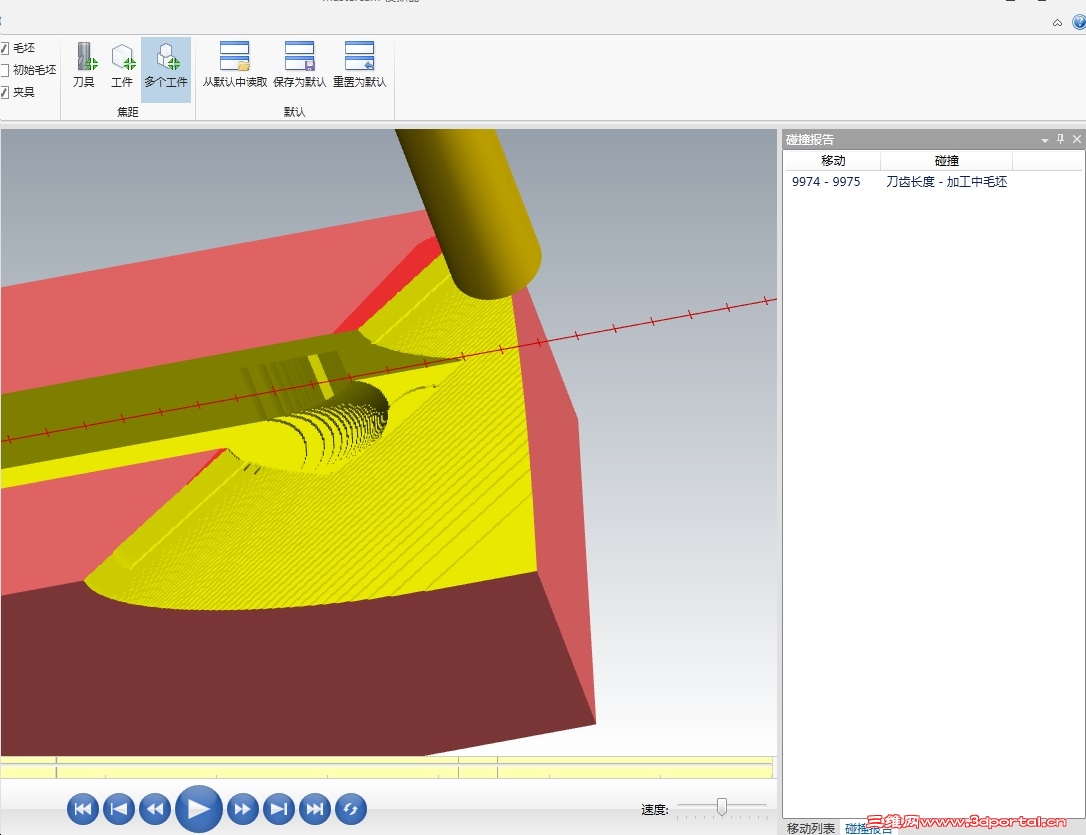

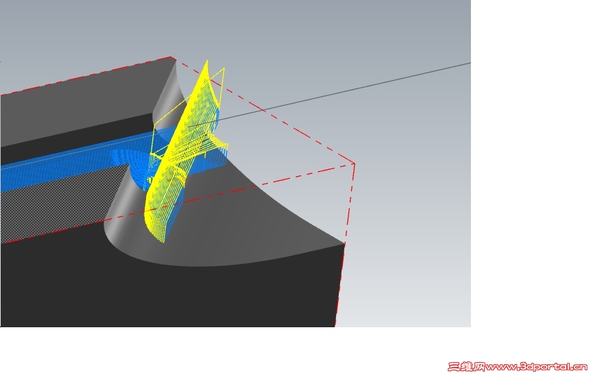

编好程序模拟的时候会有过切撞刀,但是在绘图界面里看NC离着工件还有一段距离呢,为什么模拟加工的时候会出现撞刀呢??? 还有残料加工,加工垂直的方槽铣完第一刀,模拟第二刀的时候也会报警说刀齿长度报警 到底怎么回事啊??

截图来了。。。。。。。。。。。。。。。
7 [6 a+ H; V+ ]) n( a
这里总是要往里面拐弯
这里总是要往里面拐弯
每下一层这里就会多铣一层
每下一层这里就会多铣一层

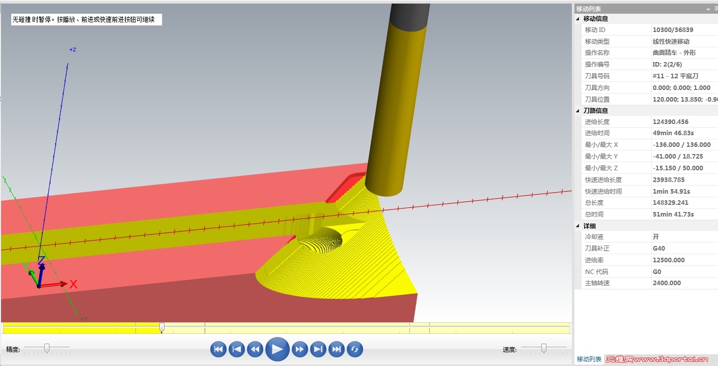

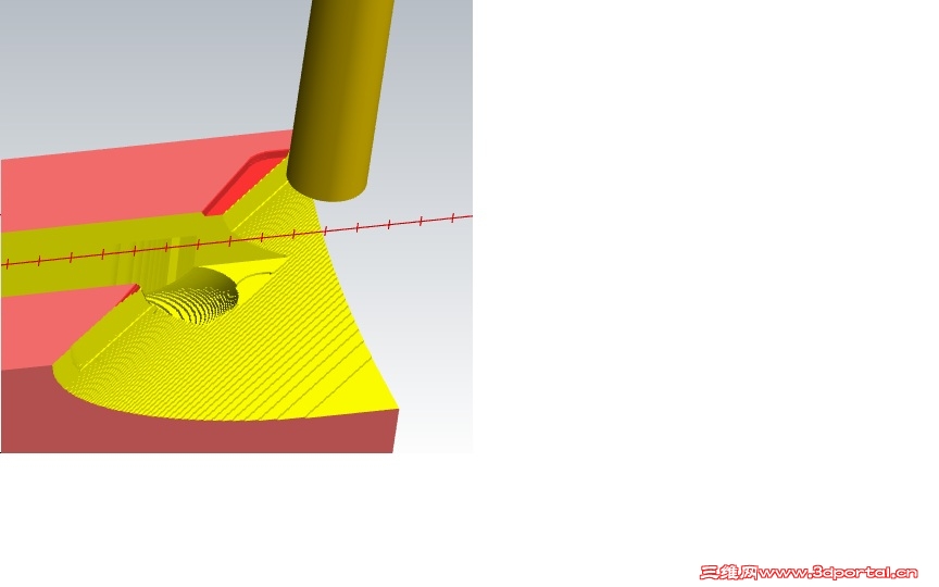

做上角还提示无碰撞暂停,什么意思?
做上角还提示无碰撞暂停,什么意思?
这是刀路 ,很明显没有往边上拐弯,怎么模拟的时候自己却往边上跑,非要多吃肉呢,
我试着改了好多参数都不行,后来改了一下参考高度就行了,就是把参考高度改到大于铣削工件的深度,但是以前 ...
 楼主| 发表于 2015-4-23 08:29:20 | 显示全部楼层 来自: 中国天津

3 M( k' q) N5 j. {' q
以前用X6/X2、X3都没有过这问题呀

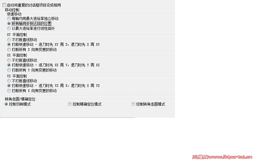

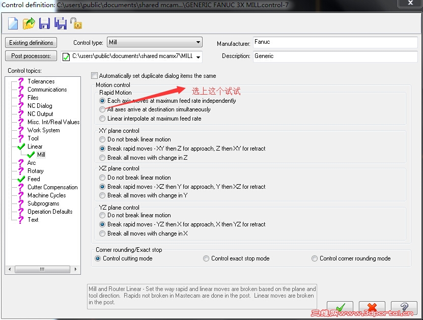

发表于 2015-4-23 12:01:06 | 显示全部楼层 来自: 中国福建福州
 楼主| 发表于 2015-4-23 12:51:05 | 显示全部楼层 来自: 中国天津
39076300 发表于 2015-4-23 12:01 static/image/common/back.gif
$ _6 ]4 f* z# g8 ^  P可以了 多谢 多谢 , 但是我看你的设置跟我的一样,你的不会出这问题吗??$ e5 T; q" p6 l" k5 S
选中中间的那个可以了,
选中中间的那个可以了,
发表于 2015-4-23 12:52:34 来自手机 | 显示全部楼层 来自: 中国广东珠海
有可能跟公差有关系
发表于 2015-4-23 13:43:13 | 显示全部楼层 来自: 中国福建福州
378868452 发表于 2015-4-23 12:51 static/image/common/back.gif" b0 Y& Q- x; A. X
: a% u5 |7 K7 e" ?4 k. G. S
我知道这个问题,刀路没问题就行,改不改没关系~
