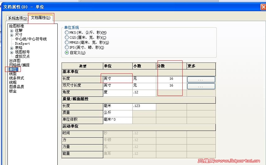

小妹看到打印的老外图纸是使用英制标注的,经过学习后学会了普通的英制标注,如0.25” ,但是有的是标注的1/4”,我找了好长时间都没找到方法,请大大们帮帮我!

在选项里选择 英寸  分数

 楼主| 发表于 2015-4-1 18:35:32 | 显示全部楼层 来自: 中国江苏南通
谢谢楼上2位GG,特别是2楼,解释得正确,谢谢!

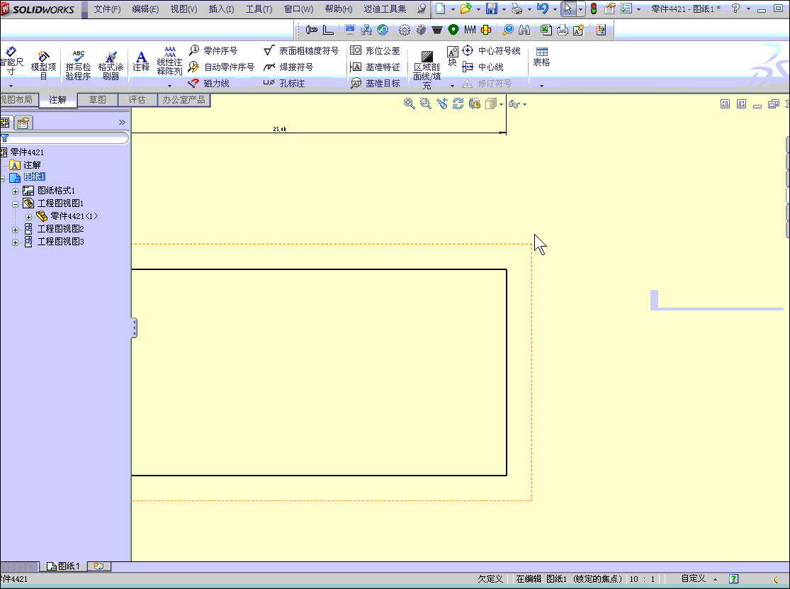

发表于 2015-4-17 09:15:42 | 显示全部楼层 来自: 中国四川成都
还是不行,无法显示出分数标注
发表于 2015-4-17 10:20:05 | 显示全部楼层 来自: 中国安徽蚌埠
ybx04021403 发表于 2015-4-17 09:15 static/image/common/back.gif
' f$ n( n. u9 U" b5 X1 c) e还是不行,无法显示出分数标注
; w( \/ h; I7 |* ]3 f! S工程图与模型图不太一样2 B6 X. J$ Q1 ^9 l! d4 `" e/ d: \  k5 Q
发表于 2015-4-21 14:24:15 | 显示全部楼层 来自: 中国四川成都
谢谢,搞清楚了。
