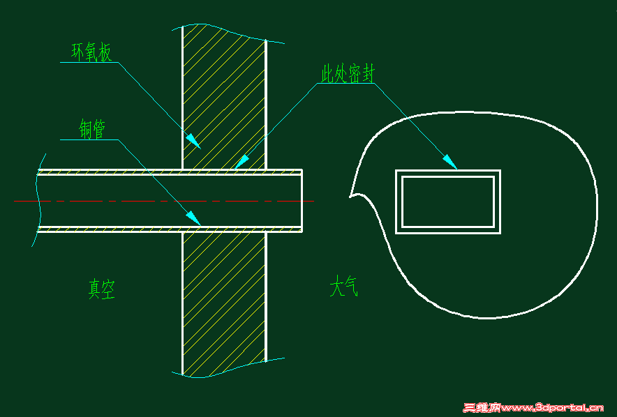

铜管通过40mm的环氧板,请问铜管和环氧板间怎样密封比较好

密封什么东西,气体、液体?多大压力?
 楼主| 发表于 2015-4-2 11:37:21 | 显示全部楼层 来自: 中国湖南株洲
非常感谢大家的回复,因为铜管不是很规则,可能用密封会漏气,一侧是真空,一侧是大气
 楼主| 发表于 2015-4-2 11:40:26 | 显示全部楼层 来自: 中国湖南株洲
铜管通电,内部通水冷却
 楼主| 发表于 2015-4-2 11:50:38 | 显示全部楼层 来自: 中国湖南株洲
shangrilar 发表于 2015-4-1 16:28 static/image/common/back.gif
$ i' Z$ r8 V% P* ?, f, Y# R密封什么东西,气体、液体?多大压力?
* K. r& H4 a& L3 r( Q/ b, E
您好,产品属于高温石墨化炉,工作气氛:真空置换Ar2 、 N2 保护(微正压)

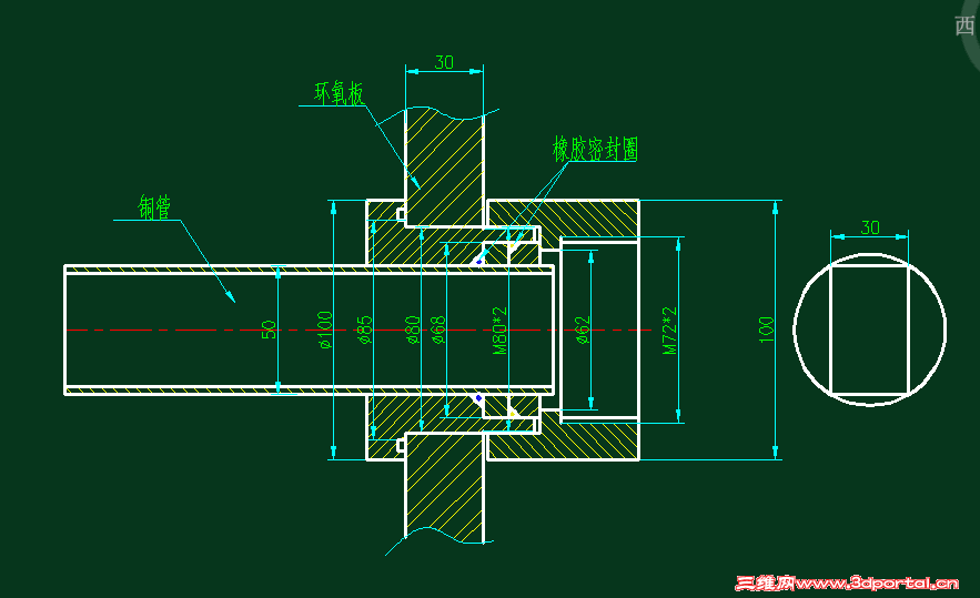

发表于 2015-4-2 12:57:30 | 显示全部楼层 来自: 中国山东潍坊
楼主第三个图方法是正确的,在方钢管上焊接一个法兰盘,内上密封圈连接到树脂板上,密封没问题。

发表于 2015-4-2 14:02:32 | 显示全部楼层 来自: 中国陕西西安
高温石墨化炉中橡胶密封圈不保险,可能老化、脆化,改成金属垫较好。* h9 c- p  j- [# \

“因为铜管不是很规则”,所以采用焊接方法是可靠的。

2 ~0 y& g& V0 f2 Q! T楼上说的用硅胶是可以的,具体方案:用硅胶铸出一个法兰盘形状,套在房管上,管桶处用铜丝拧紧,外部拧紧螺丝,缺点是:费用比较高,硅胶法兰盘需要模具,批量大就没问题了。
