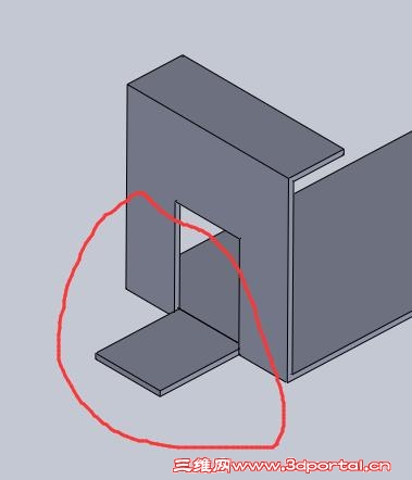

大家好,附件中钣金结构如何用SolidWorks来绘制?09版的软件。谢谢!9 @9 f& J" c6 _: i- q# }
' C" b$ _0 U6 ]4 l% L  b& J/ R 钣金绘制.JPG

这个不是是旁边的竖起来,直接绘制的折弯就可以把

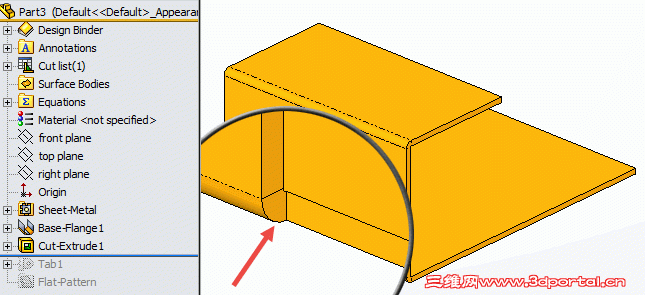

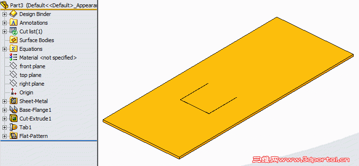

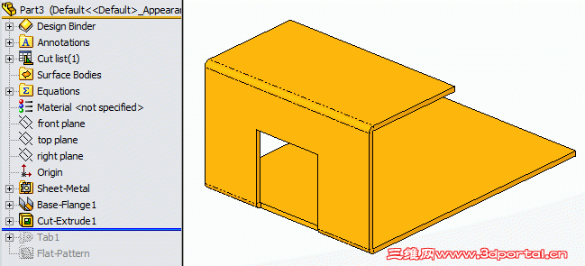

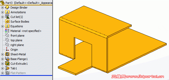

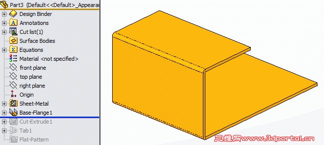

发表于 2015-4-2 03:14:11 | 显示全部楼层 来自: 中国台湾
002.gif 6 b4 l' x; k; j2 h
0 z$ M* }$ C. q* u0 k" q
003.gif 8 b; E8 F2 x" e  c" v# i) u- g
1 S0 [) @; i2 k1 b; x5 z+ j- l
  S# p' P2 G& h$ \: l" b3 m% u( L+ E4 P' @; ]% q% p
' ~* e3 n" Y1 ]8 e8 s: m. Y& ^. C9 D: o$ G: O
& E; H) u' L+ J: d/ [( N
goto3d + 5 应助

 楼主| 发表于 2015-4-2 08:30:56 | 显示全部楼层 来自: 中国江苏无锡
gt.adan 发表于 2015-4-2 03:14 static/image/common/back.gif
8 j; T3 w  X1 {: ]; H$ v: c2 `0 X
高手,最后一步是什么命令?没有用过,求指教,谢谢!
发表于 2015-4-2 19:54:20 | 显示全部楼层 来自: 中国北京
如5#回复,先把那边切除掉,在使用边线折弯就OK啦

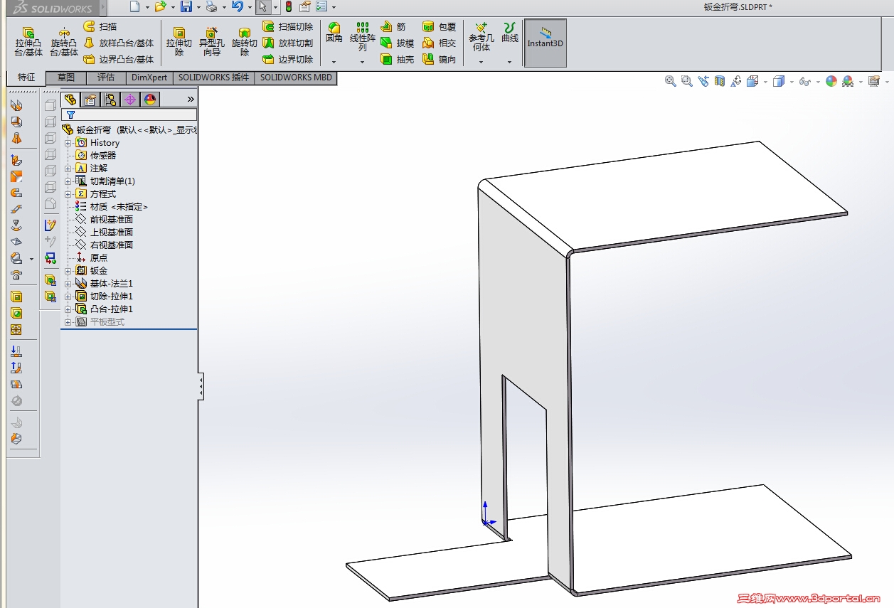

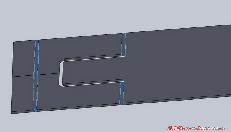

发表于 2015-4-3 09:13:23 | 显示全部楼层 来自: 中国台湾
000.gif 7 j; n1 j0 H  \  |- q
发表于 2015-4-3 09:30:57 | 显示全部楼层 来自: 中国陕西西安
关键是要做一个切缝。% V/ x. f7 f, L% m$ B3 {2 _# a
. B! h9 t: L# V
实际加工时,也要加工出切缝才行啊。
发表于 2015-4-3 11:15:17 | 显示全部楼层 来自: 中国广东东莞
1 a9 C' p& u7 w4 N7 Q7 t/ H7 S2 v, V& C; s) z9 Z( k, Q
上邊要先開個槽才能用鈑金成型.我只能這樣...

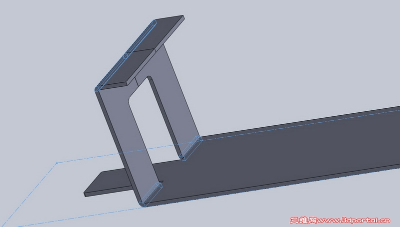

发表于 2015-4-3 11:32:44 | 显示全部楼层 来自: 中国上海
本帖最后由 GZQGZQ123 于 2015-4-3 11:36 编辑 1 A0 ?! U6 d7 M' }1 i$ f. R
3 y. l' H4 z$ I3 i我是这样画的!!
2015版
2015版
钣金折弯.rar
9.27 KB, 下载次数: 11
阿帕奇 + 3
