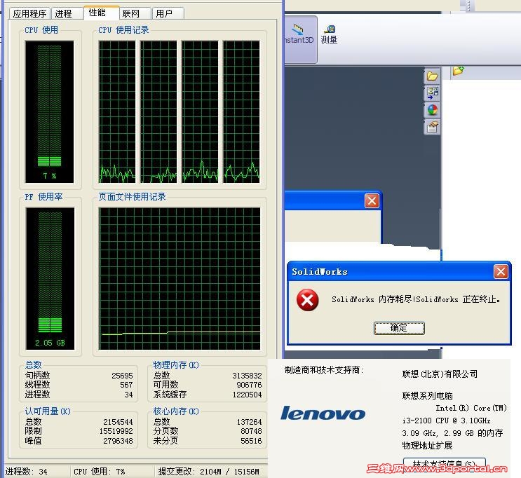

内存还有怎么会耗尽了,我该怎么办,前两天可以打开,今天修改了子装配图。# t7 a. M  p9 ]( ]; m% j
最后总装配图,变成这样了

3G的内存也是少了点+ m0 y' t" f( R, a9 R- {

32位的SW只能调用那么多内存。用64位系统和SW吧。

2 v/ R* W9 n$ b, s0 m. ?虚拟内存无效,还是在2.06G时候,出现错误。- {: R: r- e/ n# U# z2 A* T5 e

我的问题是还有1G的空间,到哪里,我再加个内存,还会不不会在2.06G,出现故障?

一般来说,就算RAM再多,32位操作系统只会读取2G。# g; R& Z6 U5 p5 U& p$ d, R
有个方法可以用到3G,就是3G开关,做法如下:
5 a; I: E# w. G) o
% P) x4 f& k8 }; @$ T修改boot.ini文件,在启动windows项中添加 /3G 参数。修改过后的boot.ini文件应该类似以下内容:
) G0 C+ I- A% d) U8 Q  l[boot loader]
* ~+ I3 r- Z; g: [0 [& e) m9 q1 m( mtimeout=8
" d; O9 |( y' j( D' S! Hdefault=multi(0)disk(0)rdisk(0)partition(1) ; x/ k( ?( g5 {) a: C2 E0 k+ L6 M
[operating systems]
7 ~) w3 P+ C- w6 b& ^, e) o6 cmulti(0)disk(0)rdisk(0)partition(1)="Microsoft Windows......." /3G /fastdetect
  W/ V4 F3 u% n% A1 F
4 w6 @& Z: r. I% b6 @' [改好后记得重现开机,必须注意,做法有一定风险。

我的是这样的,要将红色字改成3G,还是再添加一个! g, N) X, D1 y4 Z
[boot loader]
) e/ i+ a, o5 M& E2 A* L) e* _  stimeout=3+ Y2 M6 |9 @% v8 @9 n
default=multi(0)disk(0)rdisk(0)partition(1)\WINDOWS
% v- d/ ~, H3 q[operating systems]0 z) E8 t6 K/ x. o" i
multi(0)disk(0)rdisk(0)partition(1)\WINDOWS="Microsoft Windows XP Professional" /noexecute=optin /fastdetect

添加比较好。

+ D: R9 H* q# y, J; k我什么都没有就光SolidWorks,用到2.4G,就报警了
& G% o/ k# F0 M) b如果我用到2.2,开网页等其他还可以超过3G! a) ]* f/ d" W; g# ~2 Y8 C5 J
是否SolidWorks(32位2012)本身有限制内存的情况

我64位系统,8G内存,虚拟内存是系统自动分配,当SW运行一段时间之后就会提示内存不足,其实只是使用一半左右的内存。做复杂结构构件时,SW内存使用量轻松飙到5G以上,然后系统会严重警告,关掉SW,再打开就好了。
发表于 2015-4-3 08:30:35 | 显示全部楼层 来自: 中国江苏扬州
solidworks本身不会限制内存使用,只是32操作系统最大识别物理内存有限制,三维必须装64位,要不你玩不起。win7正常8G足够,我6G,中大型装配都能应付,只是这时对显卡要求就高了,要不机子会显得慢。

换64位win7可以根治
