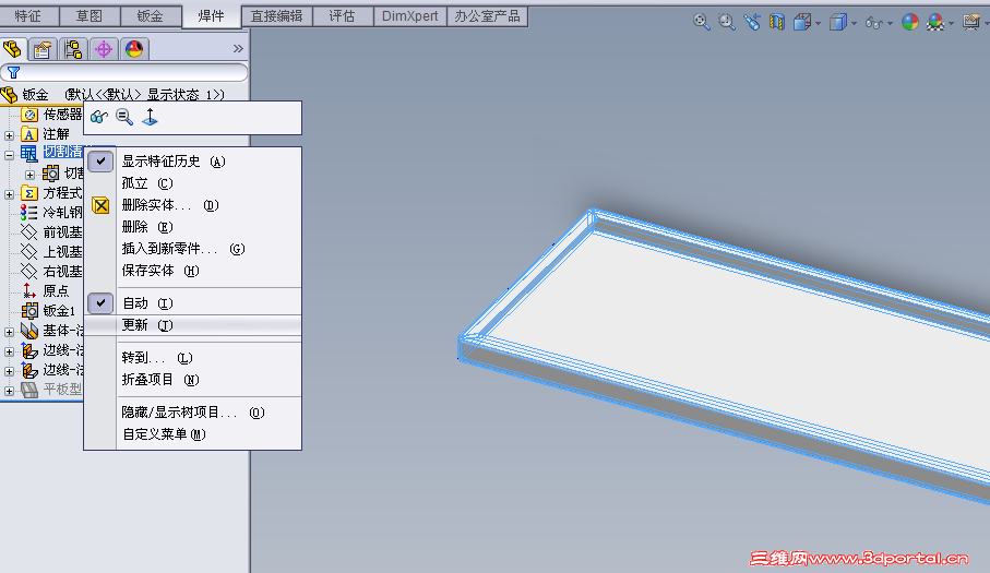

在零件状态下  怎么让他自动更新,每一次改一下零件  就要从新更新一下  不然切割清单 不更新的  大家有什么办法?? QQ截图20150402095824.png / b% d9 @/ h# b# d' \, B
 楼主| 发表于 2015-4-2 10:30:11 | 显示全部楼层 来自: 中国上海
我试了一下  没有用啊  不会自动更新切割清单  还得手动
发表于 2015-4-2 11:07:19 | 显示全部楼层 来自: 中国辽宁沈阳
好像2015版的就会自动更新
发表于 2015-4-2 13:16:03 | 显示全部楼层 来自: 中国江苏苏州
这个问题在2014版上也不能自动更新,没有用过2015,不知道是不是设置上有什么问题?

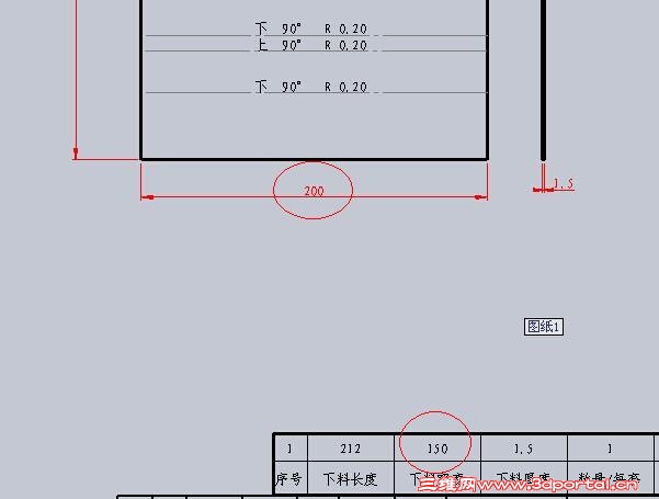

 楼主| 发表于 2015-4-2 14:44:24 | 显示全部楼层 来自: 中国上海
! z! @2 Z/ \& z% U+ F4 N4 c# K$ H  a# _# z3 M9 t
我钣金  展开尺寸 变了    我在工程图 内切割清单上 表框长度和宽度  不同步啊  我手动点一下啊 零件切割清单  ,工程图 才更新的   不能自己更新  是一个实体  但是我尺寸变了  他不会自动更新  啊 ?
 楼主| 发表于 2015-4-2 14:45:10 | 显示全部楼层 来自: 中国上海
不像材料清单 可以随时同步啊
