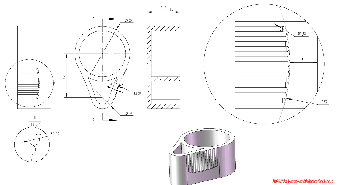

2 g& G# m. a+ o: ^2 n图中有尺寸的,按尺寸,无尺寸的,大致差不多即可。画出那个齿状的东西即可
2 k6 n, S. ?) z; O/ ^
; P6 {+ k$ V: Q) F希望给出模型,谢谢啦~~~
; T4 O+ H+ t# f! k6 l  @0 M2 n
 楼主| 发表于 2015-4-2 15:22:38 | 显示全部楼层 来自: 中国江苏苏州
寂静天花板 发表于 2015-4-2 15:14 static/image/common/back.gif3 @+ I5 b) A( U' U# b  U' h

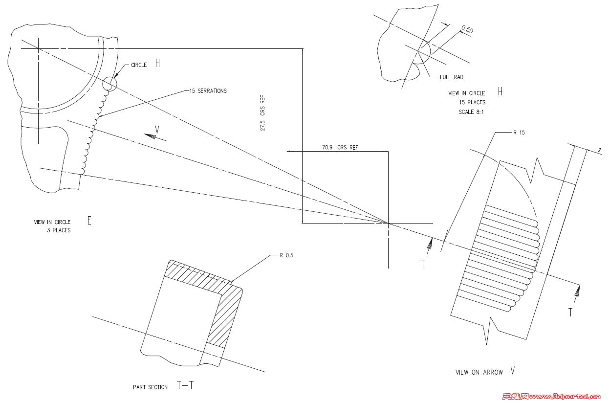

齿状的突出才0.5高,0.5是什么单位,如果是mm,那太吓人了
: `/ q4 S9 }7 P- W1 {, A就按mm,能画出来吗?主要是个思路。。百思不得其解,苦恼中~~~~~
 楼主| 发表于 2015-4-2 16:40:53 | 显示全部楼层 来自: 中国江苏苏州
寂静天花板 发表于 2015-4-2 15:58 static/image/common/back.gif# `) r) g/ A1 r/ u( H8 n: i7 y
V向视图的圆角做不了,因为有个疑问,那是个弧面的投影,所以不应该是圆角,或者说那个圆角是投影后的结果 ...
0 ^: |  U, J1 I6 `6 j6 @) v, x+ l
应该原来就是个圆角。。这样的话,能弄出来吗?

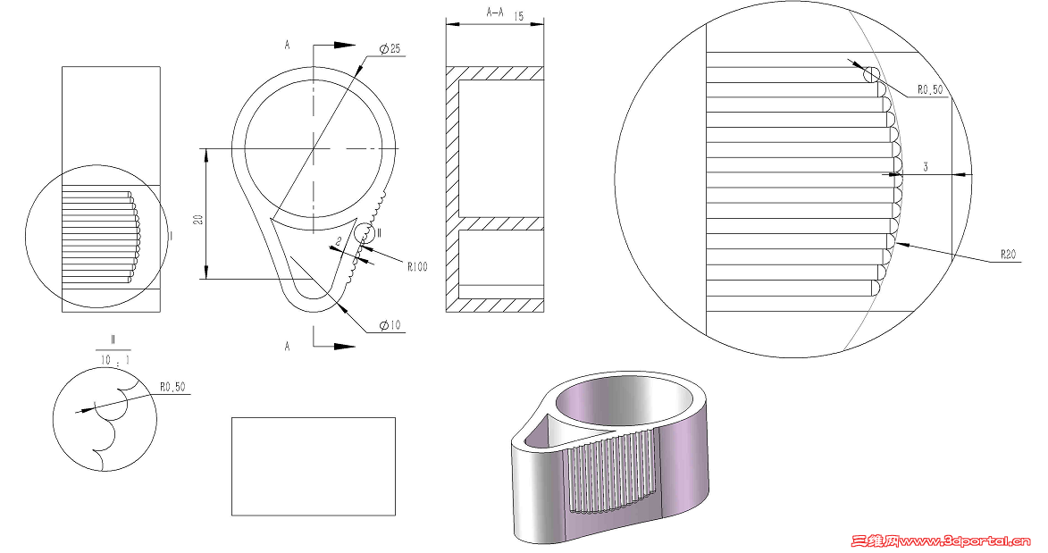

+ G) T1 k+ S. z: \( d按楼主提供的图纸严格来描述应该是每个小圆柱下端面是球面。笨办法做的,不会随行阵列,但是可以参数控制更改。

$ ^& m2 ]6 v5 j按楼主提供的图纸严格来描述应该是每个小圆柱下端面是球面。笨办法做的,不会随行阵列,但是可以参数 ...
8 L/ X6 _+ x& x4 h
谢谢了,能否提供下你的模型呢
