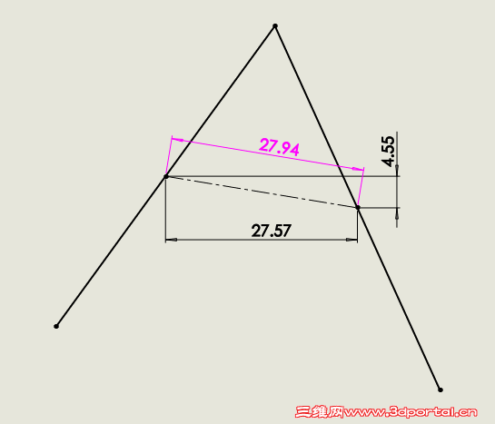

如题,草绘时怎么标注出两条线段中点的距离?& h! X6 P8 Q! K

做兩線段的中點輔助線或是點; @. a, f% g( I# w

做兩線段的中點輔助線或是點
6 ^) k* Y9 U" P- |% M4 q. t快捷、简单、实用、有效。
