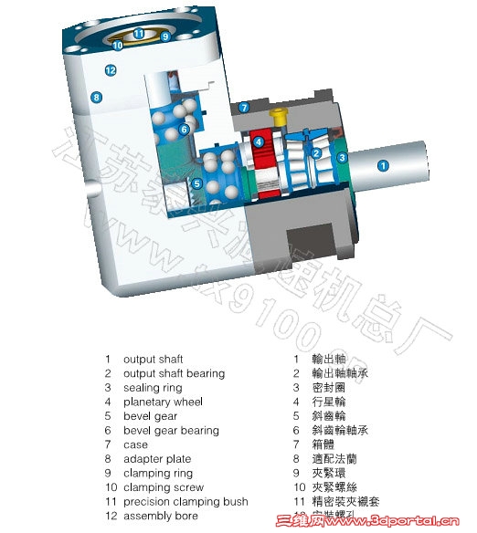

我们现在就在用精密行星齿轮减速机,多级传动,40比的减速,总的齿轮间隙只有8弧分。我拆开看过,齿轮啮合的时候有一点点的紧的。差不多就是中心距是负公差的那样

/ Q/ y* {; K- C1 _+ P/ ?, V$ t类似于这种,一段式的传动精度为5弧分左右,2段式的8弧分左右,(输出轴在在20%的额定负载情况下测出来的转角(厂家称为背隙)各个厂家也不同,

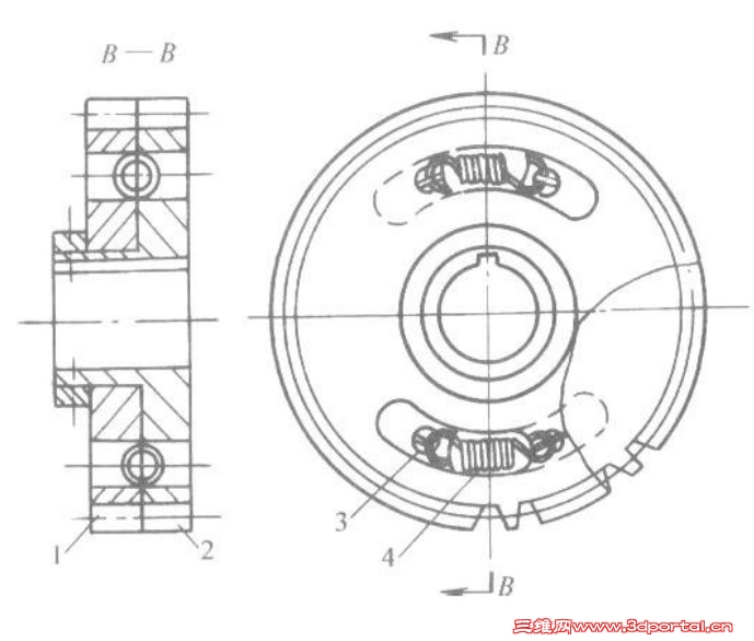

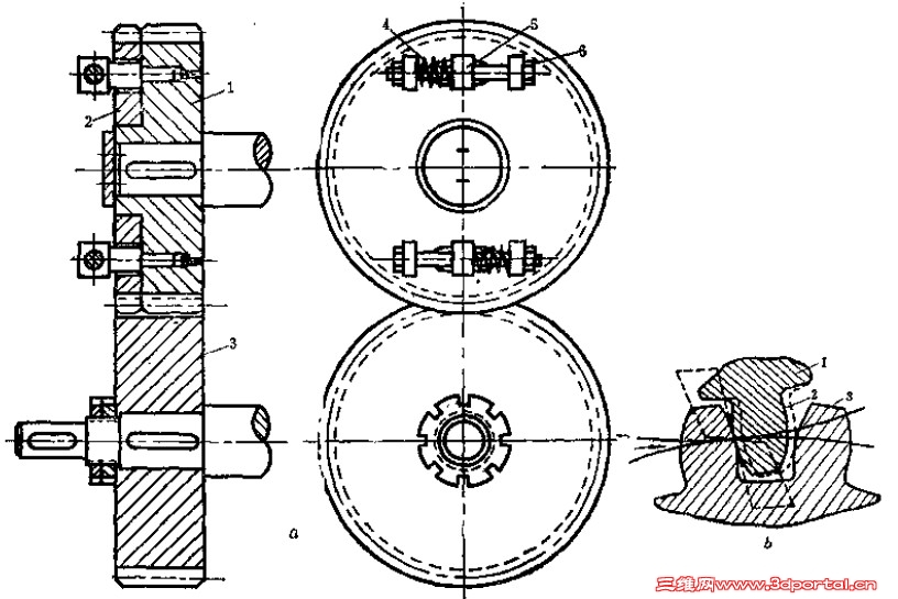

齿轮正常传动是需要间隙的,这个间隙的大小是由齿厚来调节的,而不是靠中心距来调节。
9 E; Z: r7 X/ M* E% a0 x齿轮在单向传动时,间隙对传动精度影响不大,对于反转间隙对传动精度才有影响。
9 A1 H2 C# |; `3 R7 }' i对于有反正转的传动,其传动精度是靠消隙机构来实现。消隙机构有多种,大多是靠弹簧消隙。见下图:
 楼主| 发表于 2015-4-7 09:25:02 | 显示全部楼层 来自: 中国浙江杭州
gaoyns 发表于 2015-4-7 08:34 static/image/common/back.gif* a$ C1 e+ b0 A! k, S9 R) e
) Z- y) ^; y4 \( [' x. J* |; V* h/ x# J齿轮在单向传动时, ...
3 C. T1 R, i2 \4 [. J' h% B7 U这个结构不适合我现在这里用
