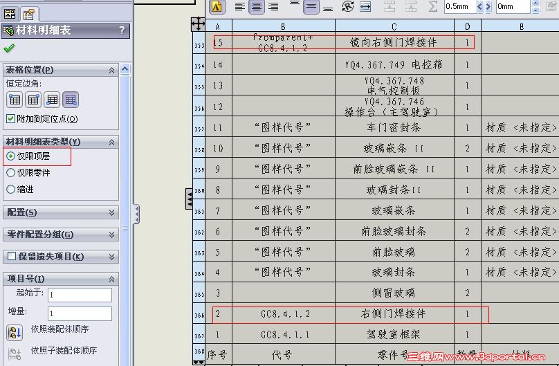

装配体设计中经常会用到镜像,这样在生成工程图时,材料明细表中的会出现很多的有关镜像的表格,我认为,这些镜像的零、部件是不需要单独出现的,其零、部件的数量完全可以已零部件的名义在表格中体现了,这样会造成表格很臃肿,也没必要,请问各位高手,是不是有什么办法不让其在表格中出现呢?

出现“镜像。。。”零件,说明你镜像时产生新零件了,所以材料明细表里才会有镜像零件,想避免这种情况的话在镜像对话框里注意不要点选“生成相反方位版本”。如果装配体里镜像不能生成你所要方位摆放的零件,你又不想在镜像时产生新零件,这时候可以做个基准轴再圆周阵列。

 楼主| 发表于 2015-4-7 09:03:14 | 显示全部楼层 来自: 中国北京
谢谢郑州老任!能不能这样说,软件本身对这个问题还是没有一个好的解决办法,我曾经试过,你不点选生成新的零件的话,他确实是不在你要求的位置、方向也不对,看起来除了你提供的办法以外,我认为是不是只能尽量减少采用镜像的装配方式,只是这样就有点太麻烦了点。

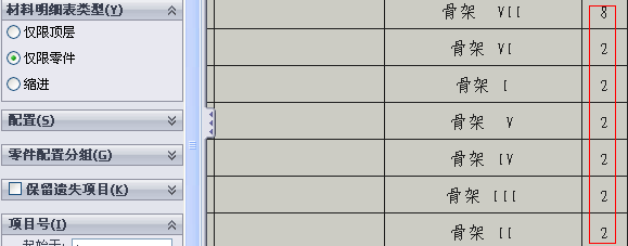

本帖最后由 jinqin11 于 2015-4-7 15:25 编辑 4 |" Y" R+ O* R9 h( u1 u8 ]5 G
- _5 C* L2 E) [2 V3 E  }+ s( q
有图就会生成装配明细项目,除非明细表点选  仅限零件  ,不过那样的话明细表很多了
8 C7 e, P* B: W3 s我的左右门的零件完全相同,所有在零件项目下,他们的数量变成2倍了。

发表于 2015-4-7 16:45:46 | 显示全部楼层 来自: 中国安徽蚌埠
阿帕奇 发表于 2015-4-7 16:37 static/image/common/back.gif( ^* y1 ]! y1 ~6 P. D
你想说明的主题是?
( _! q! n0 i  j8 O7 y3 _7 k+ _点选仅限零件,不就没有镜像部件了吗

& e3 v4 T5 C' a  M8 M: X' s如果需要镜像的零件有正反面的话的确很令人纠结,为了达到想要的效果,这样就会造成材料明细表里多出一个镜像零件,但安装时却是同一种零件。SW本身的镜像定义是无法解决这个问题的,正如你所说遇到这种情况只能采取其他方法。我觉得巧用圆周阵列其实就能解决这种镜像问题。但有时做基准轴很麻烦,感觉有点舍近求远了,还不如随配合复制。
