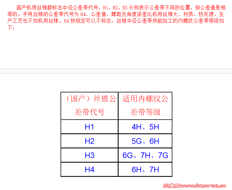

内螺纹的加工精度是7H!该选什么精度等级的塞规啊?% a# w0 @5 p; U  r% P

, O! l7 n# o! Q1 G1 L- z参见《GB 3934-2003 普通螺纹量规》
发表于 2015-4-7 08:50:09 | 显示全部楼层 来自: 中国山东烟台
塞规的精度应该与螺纹的精度相符
 楼主| 发表于 2015-4-7 22:43:17 来自手机 | 显示全部楼层 来自: 中国四川资阳
谢谢。相符?貌似7H的孔可以用4H的塞规。越精确越好

谢谢。学生仔细的看了。没有找到塞规精度等级的适用范围...老师请帮忙看看啊。。。
发表于 2015-4-10 16:54:54 | 显示全部楼层 来自: 中国湖南株洲
应该有你想要的
螺纹量规基础知识.pdf
551.96 KB, 下载次数: 8
发表于 2015-4-11 23:12:12 | 显示全部楼层 来自: 中国江西九江
使用时:应注意被测螺纹公差等级及偏差代号与塞规标识的公差等级、偏差代号相同(如M12*1.5-6h与M12*1.5-5g两种塞规外形相同,其螺纹公差带不相同,错用后将产生批量不合格品)。( V: V8 N% f; \' G, S: O
 楼主| 发表于 2015-4-12 09:48:38 来自手机 | 显示全部楼层 来自: 中国四川资阳
谢谢。那内螺纹精度等级为M12.那该选择什么样式的螺纹检规啊?
发表于 2015-4-13 10:32:08 | 显示全部楼层 来自: 中国辽宁大连
未标注的,我们常用6H精度的
