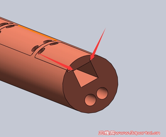

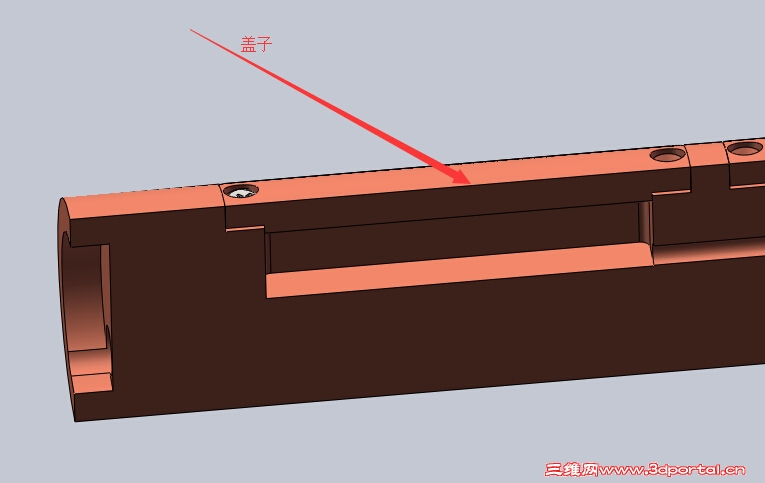

这公差会配不上?今天拿去加工,说会产生零公差,啥意思,不会吧,我感觉没事。。。
发表于 2015-4-7 14:23:32 | 显示全部楼层 来自: 中国陕西西安

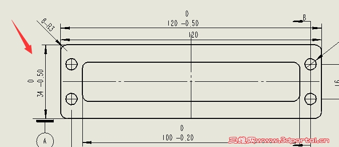

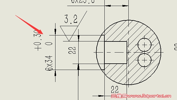

槽是34 +0.3/0,盖是34 0/-0.50,二者可以配合。出现零对零公差配合的可能性虽然有,但应该不影响配合。

7 ]- b; c: Y# l1 s2 o' A8 l% y出现0碰0的现象几乎不会有
% ?" i' O' E2 P' q) a  e但是& ~' n5 _* _) c5 s$ ]! b
要考虑直线度误差和加工变形
/ v2 x7 y5 L$ F% W- B: l$ j! ~5 g所以这个公差标注就有问题了2 d' V- E3 w3 ^0 S! |0 X" W1 X: a7 M

最好是把盖的公差改一下,如34 -0.10/-0.50

公差不用改可以的,加工的时候一般选择中间值加工,这样子实际加工再加上误差才能保证在公差内,
: R, @+ f, a  K" o工人不可能盯着零加工。
+ x5 ?. l  b& \手册中H/h的配合是过度配合

零件公差没问题。
+ [0 J- C. Z, H只能说装配时可能会产生0间隙(公差)。如果没有密封要求且有拆卸要求的话,建议在配合的长、宽方向还是要保证最小间隙大于 0,否则的话是不好拆卸开的。3 d& R( X( I- n( x
另外建议盖子四周不要用倒圆角,一般用倒角。可以减少加工时间,也不必用圆弧立铣刀。

考虑到你这零件配合尺寸较长,把间隙改大点要好点,另外盖子下边四周和槽配合处可以倒个角,方便装配。

我不明白的是:既然一个公差带有0.5mm,另一个有0.3mm,如此大的公差带,为什么上下极限偏差间隙最小取到0呢?考虑到形状以及位置公差了吗?

最大间隙0.8,完全没有必要最小间隙为0,如果是批量生产,考虑CPK,会尽量靠近公差中间值,但小批量生产,很多工人为了保证不超差,孔会尽量靠近下偏差,轴尽量靠近上偏差,这样子返修方便。

既然间隙配合,而且最大间隙达到80丝,最小间隙就有足够考虑到形状变形引起的误差,算最大值120的直线度IT10级公差达到8个丝,所以配合公差最少间隙应不小于10丝,缺少了的经验,时间长就会好的了。
