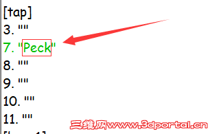

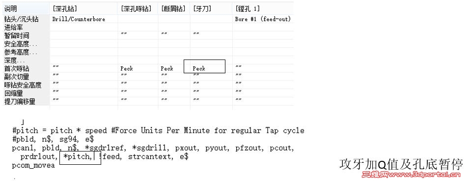

请大神指导修改x6后处理 攻牙带Q分层   !!x6自带的后处理没有分层每次都要手动加Q太不方便了!!还容易出错 求大神指导!!

发表于 2015-4-10 08:59:06 | 显示全部楼层 来自: 中国广东深圳
加Q.png 打开后处理找到这里在引号里面加一个peck,注意后处理里面有两个地方,然后软件重启下就可以了

 楼主| 发表于 2015-4-10 21:26:19 | 显示全部楼层 来自: 中国上海
满天星123 发表于 2015-4-10 08:59 static/image/common/back.gif- g8 y9 B4 W& N; U
6 n& o& p% h0 D6 P0 ]# h$ L7 Z# v% M深度设置是激活了 可输不出来啊

发表于 2015-4-11 17:27:54 | 显示全部楼层 来自: 中国广东深圳
# v! l/ z+ o5 G0 L9 m/ j看看吧,# O# G) ]! K  Q$ q- u+ M
需要把*peck1$,添加到攻牙后处理段
发表于 2015-4-11 17:31:05 | 显示全部楼层 来自: 中国广东深圳
效果:

G98G84Z-10.R1.Q5.P100.F600.; K2 U" ^8 k: M4 [1 Q

 楼主| 发表于 2015-4-12 21:13:21 | 显示全部楼层 来自: 中国上海
lx558 发表于 2015-4-11 17:31 static/image/common/back.gif& V+ P, a& @, I- Y4 W
效果:8 K# j  r* [/ m0 D9 s
O0000% ~- e! I; m+ k8 n( }) v' G9 e* ?$ b. L
(T)
6 {$ L2 T# N8 D; ]6 G多谢指点今天改成功了!  顺便再问下法兰克 攻牙怎么改啊 比如加m29什么的?
发表于 2015-4-12 21:40:10 | 显示全部楼层 来自: 中国台湾
M29是剛性攻牙!三菱用M03
