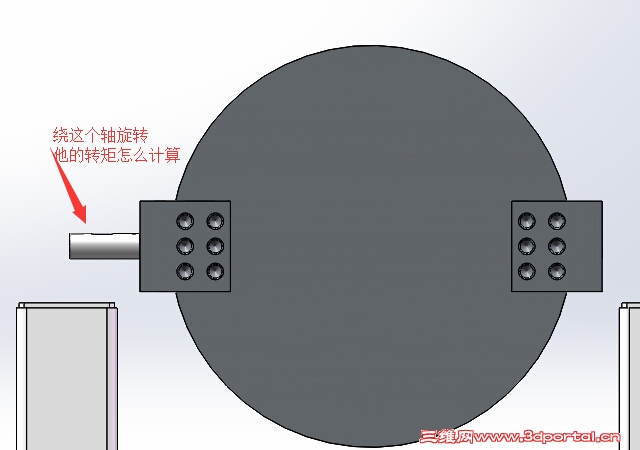

平时计算转矩都是一个物体沿着中心旋转 ,转矩 T=J*V/R 按这个公式算, g( P6 u& z8 L3 Q" X: S+ G
, 111.jpg % A+ a8 G- S! K+ T
这个结构要计算转矩功率 应该怎么计算呢???

发表于 2015-4-12 06:58:25 来自手机 | 显示全部楼层 来自: 中国福建泉州
第一、计算出这个物体的启动惯量
# V3 u) r) b, F; e4 p! G第二、计算角加速度
7 s" k* C4 T* W8 _8 K启动扭矩=启动惯量乘角加速度 ; ^9 F; \% t1 O2 v
第三 计算摩擦扭矩
* J2 e0 V/ ?  Y2 p* h0 K; A- h) b8 `如果两端用轴承 这块物体主要是启动那一瞬间扭矩很大 等正常旋转的时候所用的扭矩比较小(也就是摩擦扭矩)
. @+ A! U1 c* s8 N2 p. x5 V" k
发表于 2015-4-12 07:41:29 | 显示全部楼层 来自: 中国广东东莞
估计楼主是要那个小轴的轴径,这是根转轴,受弯矩和扭矩的联合作用,首先初步估算出的小轴的最小直径,你传递的功率,转速为已知的话,那么扭矩(转矩)就可以计算出来,扭矩出来后除以该轴的抗扭截面模量得到该轴的扭切应力,此扭切应力应当小于使用材料的许用剪切应力(注意:受弯矩和扭矩的联合作用许用剪切应力应该降低),即可求出小轴的最小直径,再因为受弯矩和扭矩的联合作用,需要按第三强度理论去校核,验证下.- S6 E# ?, H8 ^6 n
力学学的不好,只能提供楼主一个思路,具体公式,机械设计手册上都有.
 楼主| 发表于 2015-4-12 11:46:25 | 显示全部楼层 来自: 中国吉林长春
pengzhiping 发表于 2015-4-12 06:58 static/image/common/back.gif
4 Z$ U3 _- |% @6 B第一、计算出这个物体的启动惯量 1 d7 Z* l# C" i& ^; q1 ^6 g6 {
第二、计算角加速度
+ N9 v. w! B/ c9 Z" Z" B8 V启动扭矩=启动惯量乘角加速度
* B5 u" x: u: V* o6 c0 [
正常是这么算的 ,转轴在圆盘的中心,这个转轴是在圆盘的边侧与圆盘中心轴垂直,计算的时候半径如何计算啊 ?仍按照圆盘半径计算么 ,圆盘在不同的位置

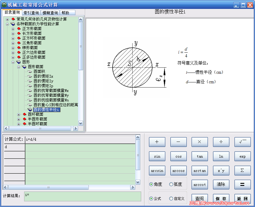

发表于 2015-4-16 12:46:05 | 显示全部楼层 来自: 中国江苏无锡
1 333.png   u) |4 a* ]0 Y% `" E
